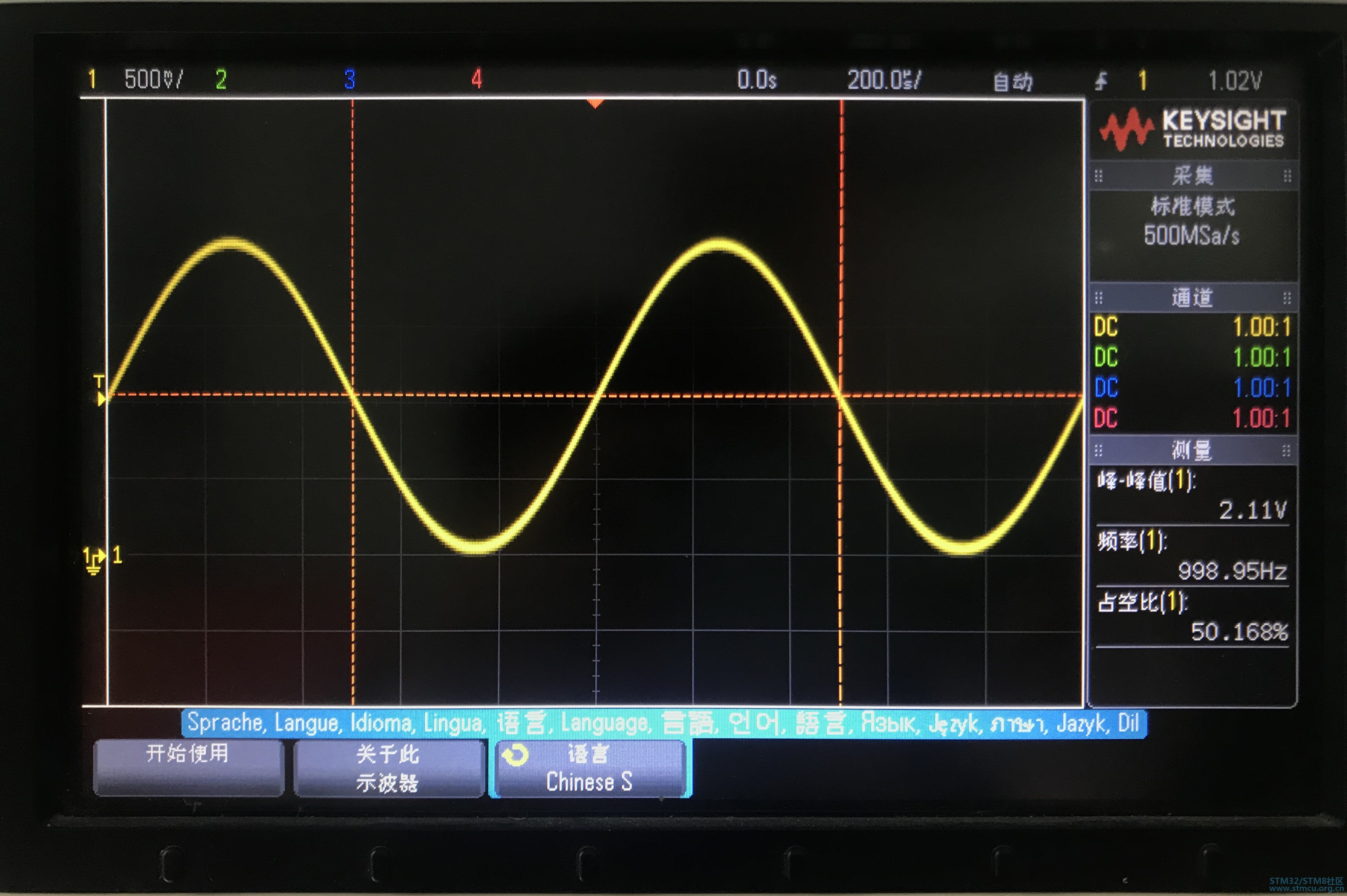

本实验基于ARM+FPGA超mini款iCore4T核心板+扩展板实现,iCore4T金手指外扩出一路DAC输出,DA采样率设置为400KHz,通过DDS频率合成技术实现1HZ~2KHZ的波形输出。3 p7 K( z4 ^; l6 I# f; m$ M, E
波形文件存储在SD卡中,本实验手把手教你实现SDIO,FATFS,DAC,TIMER等外设的配置,最终实现2Vpp,1KHz的正弦波输出。

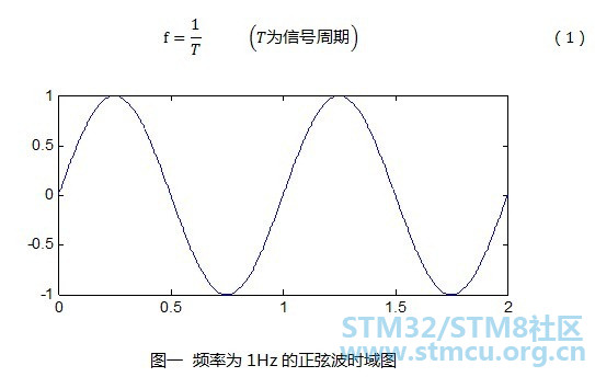

频率是指单位时间内某事件重复的次数。在电子学中,信号的频率是指单位时间内信号的周期数,单位是赫兹(Hertz,简称Hz)。很多年前有一个著名的德国物理学家海因里希 · 鲁道夫 · 赫兹,他首先证明了电磁波的存在,为了纪念他,频率的单位就用他的名字命名。频率是一个非常常用、也是一个非常重要的国际单位;日常生活中,我们收听的收音机、观看的电视机、交流市电、移动蜂窝电话等信号的传输过程,都利用了信号的频率特性。频率与信号的周期互为倒数关系,所以频率也可以表示为:

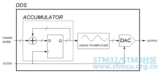

一个典型的DDS系统包括相位累加器、幅度变换及DA转换电路。它基于同一个系统时钟驱动的。在某一个时钟时刻,相位累加器产生一个特定的相位角度,通过相位角度-幅度变换,查找到波形表中电压值,然后送给DAC,来重现这一时刻的模拟电压,这就完成了DDS工作的一个步进。通过不断的时钟驱动,我们就能得到连续的模拟波形。
4.1、相位累加器
相位累加器(ACCUMULATOR)是DDS的核心,它由一个加法器和一个D触发器组成。相位累加器由多位组成,典型的应用中,一般取 16~48位。相位累加器工作过程中,时钟每动作一次,累加器便累加一次调谐字(TUNING WORD);所以相位累加器输出一个以时间为序列的数字字,它线性增长,直到达到最大值2n(假设该累加器为n位),如果大于最大值,则舍弃溢出的高位,仍然保留n位。

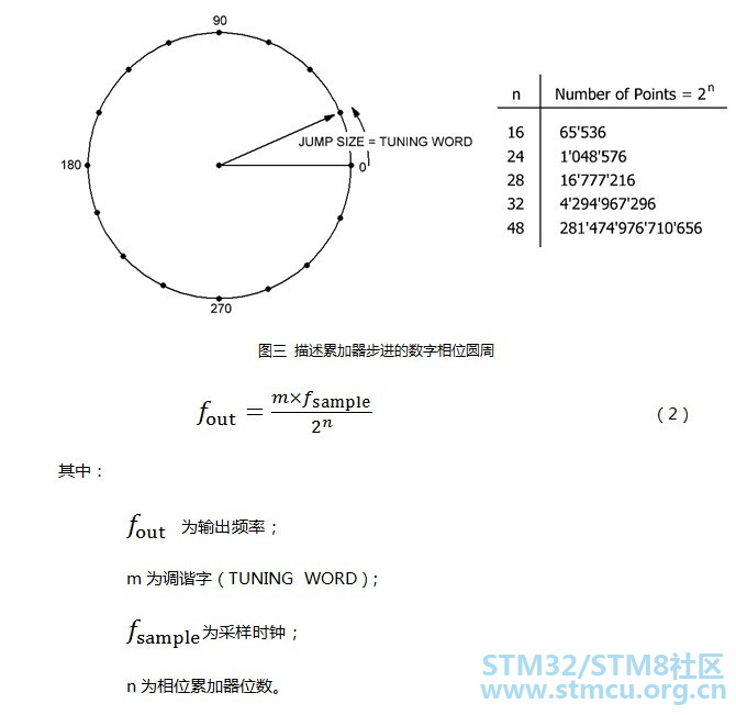

为了形象的描述相位累加器的工作过程,我们可以把相位累加器看做一个圆周,如图三所示。其中,n表示相位累加器的位数,2n为相位累加器的模数,也就是圆周等分点数,每次的步进值为调谐字(TUNING WORD)。如果把相位累加器旋转一周作为一个周期的话,则最终频率输出可以用方程式(2)来描述。
如果把调谐字(TUNING WORD)设置为最小值1,带入方程式(2)则可得到最小输出频率,也就是频率分辨率。通过公式(3)我们可以看出,相位累加器位数越高,则频率分辨率越高。在100MHz的采样时钟下,48位的相位累加器可以使得频率分辨率优于 1μHz。

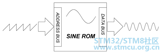

相位累加器的输出为线性的,如果我们需要输出任意的波形,我们则需要角度-幅度转换。一般地可以通过查找表的方法来实现。相位累加器的输出作为查找表的地址,数据线作为内容输出,则完成了角度-幅度转换。图四示意图为单周期正弦波查找表,n位的相位累加器输出(线性变化)作为查找表的地址线,数据输出端则为按正弦规律变化的数字序列。

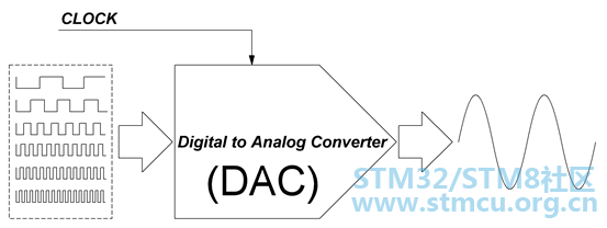

相位累加器的输出经过波形查找表后,得到按预置波形变化的数字序列,还需要进行数字-模拟转换,才能得到我们需要的模拟波形,这个过程为 D/A转换,如图五所示。DAC 的驱动时钟与相位累加器的时钟同源,所以保证DDS 每个模块工作“步调”一致。
