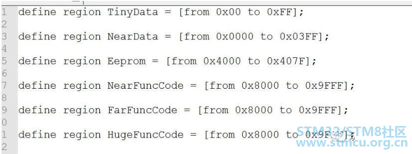

修改ICF文件
ICF文件存放在编程环境的安装目录下,每个型号/系列的单片机都会对应一个ICF文件,需要修改一下ICF文件,这里需要根据flash空间的划分来修改,前面将Bootloader的终止地址设置为0x9FFF,所以修改如下:
1 K5 H8 Q9 k  ~
  1. , M3 {8 k% W5 G9 B" l+ q
  2. define region NearFuncCode = [from 0x8000 to 0x8FFF];' W2 \7 O$ N0 Q4 t& L
  3. define block INTVEC with size = 0x80 { ro section .intvec };$ m( R) m8 h8 \( n  T+ N
  4. place at start of NearFuncCode  { block INTVEC };
- D$ w% w: ~! Y' ]7 c

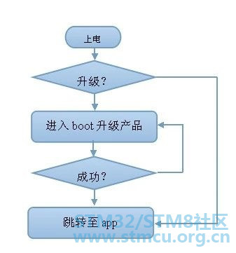

跳转命令
所谓跳转,就是在应用程序中跳转到Boot中去升级;升级完成后需要跳转到应用程序中,所跳转的起始就是起始地址。Bootloader跳转到应用程序的代码如下,9 ^8 m$ F$ a, s6 S6 G. q' x0 R% S1 X3 c
  1. % k' L7 U$ M( \. F4 p
  2. asm("LDW X,  SP ");6 x: h9 U' p+ S7 u( B, \) v4 l
  3. asm("LD  A,  $FF");
    2 _4 f, H5 j" F  }) K6 p$ Y. D- }
  4. asm("LD  XL, A  ");
    $ x3 H' a/ z3 [7 R
  5. asm("LDW SP, X  ");2 }/ H" D9 d/ E. K& N1 b
  6. asm("JPF $9000");
应用程序跳转到Bootloader中的代码如下  l: z& E+ b5 v  N" ]4 V& w) H
  1. , f- z( M$ C2 |; a
  2. sm("LDW X,  SP ");% u' `+ m  N2 c+ Q! B* T7 v; R
    ( W: M; W; E# f% v% X, i: }
  4. asm("LD  XL, A  ");) |5 d3 S. @3 q
  5. asm("LDW SP, X  ");2 E2 b# z) c$ o& x
  6. asm("JPF $8000");
" z0 S) f+ F1 N) c: ^

懒人-75055 回答时间:2020-10-23 18:45:23
这个不像是BootLoader升级,反而像在线编程。上电的时候一般都是跳转到BootLoader,如果无BootLoader代码,单片机再跳转到应用程序。在使用中升级和BootLoader升级是不太一样的,BootLoader升级,应用程序就不能跑了,而在应用升级是可以的,可以把升级文件先保存到备份的Flash再进行重启,这时BootLoader中运行Flash擦写,覆盖原来的应用程序就可以了。BootLoader升级应该是通过触发条件,转载新的中断向量后程序让运行指针跳转到BootLoader,然后BootLoader等待接收升级文件。两个操作都差不多。
