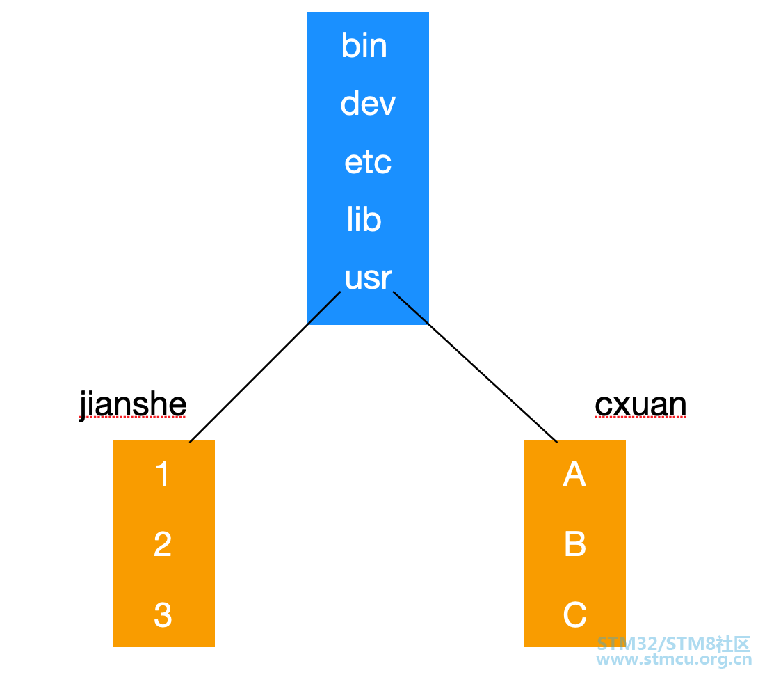

在 Linux 中经常出现一个用户使用另一个用户的文件或者使用文件树结构中的文件。两个用户共享同一个文件,这个文件位于某个用户的目录结构中,另一个用户需要使用这个文件时,必须通过绝对路径才能引用到他。如果绝对路径很长,那么每次输入起来会变的非常麻烦,所以 Linux 提供了一种 链接(link) 机制。
举个例子,下面是一个使用链接之前的图
以上所示,比如有两个工作账户 jianshe 和 cxuan,jianshe 想要使用 cxuan 账户下的 A 目录,那么它可能会输入 /usr/cxuan/A ,这是一种未使用链接之后的图。

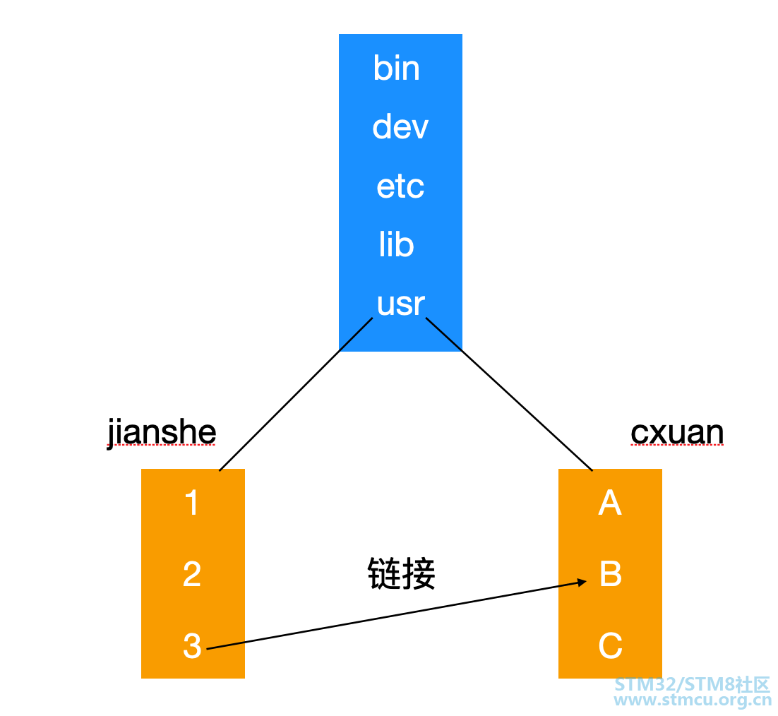

使用链接后的示意如下
现在,jianshe 可以创建一个链接来使用 cxuan 下面的目录了。‘

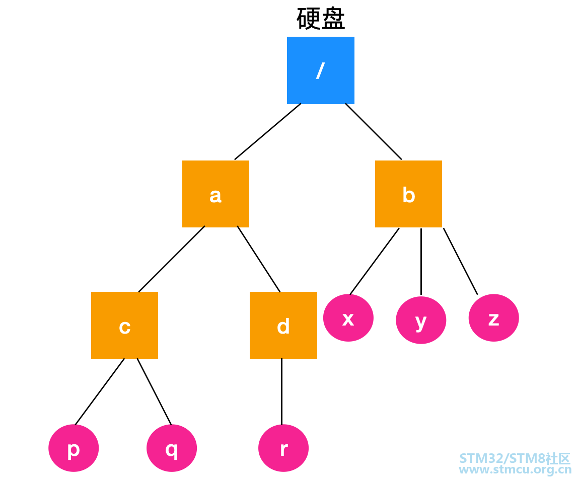

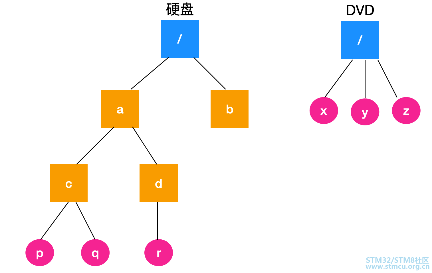

Linux 文件系统不区分磁盘的,这是什么意思呢?一般来说,一个磁盘中的文件系统相互之间保持独立,如果一个文件系统目录想要访问另一个磁盘中的文件系统,在 Windows 中你可以像下面这样。
两个文件系统分别在不同的磁盘中,彼此保持独立。

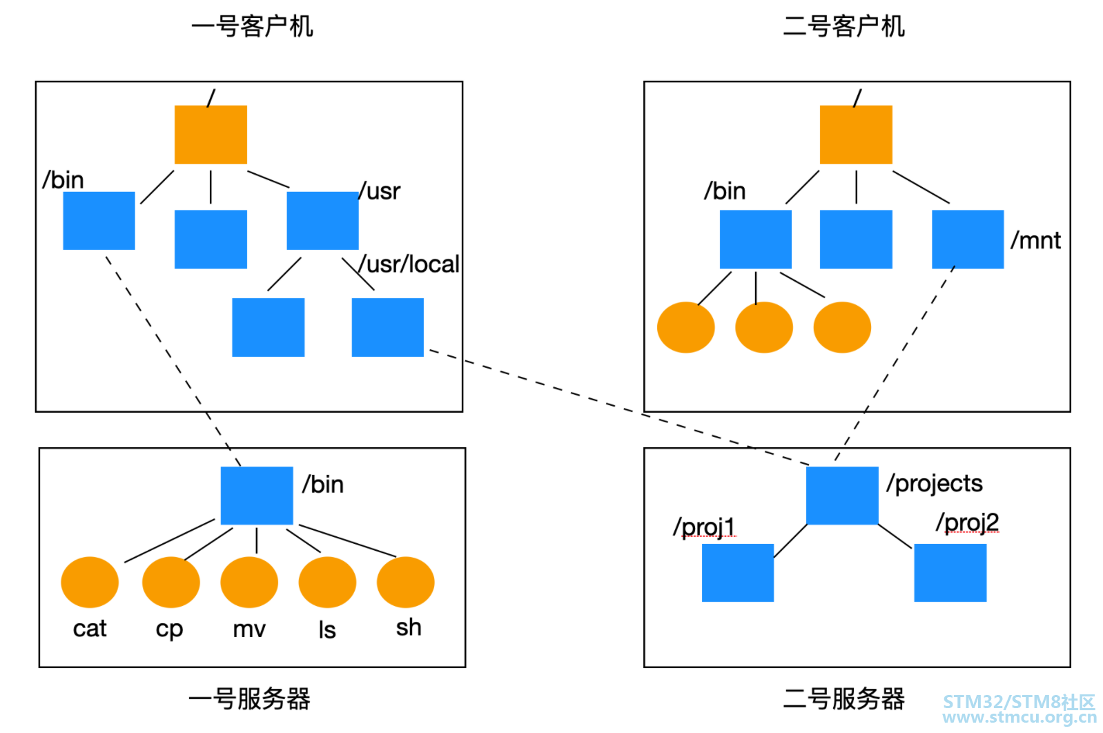

而在 Linux 中,是支持挂载的,它允许一个磁盘挂在到另外一个磁盘上,那么上面的关系会变成下面这样
挂在之后,两个文件系统就不再需要关心文件系统在哪个磁盘上了,两个文件系统彼此可见。

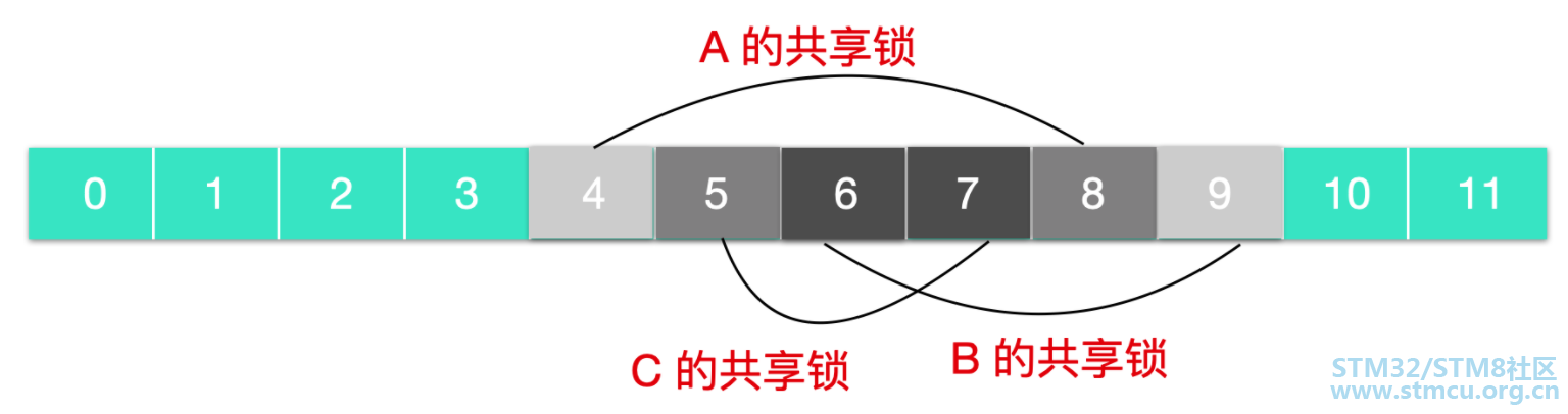

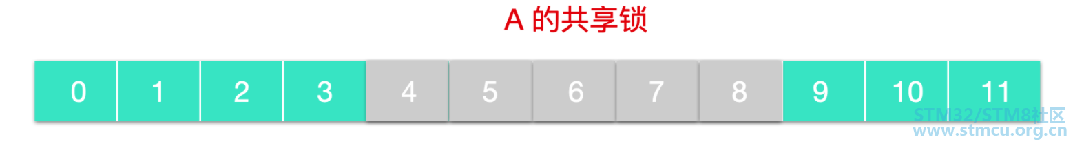

加锁区域是可以重叠的。下面我们演示了三种不同条件的加锁区域。
如上图所示,A 的共享锁在第四字节到第八字节进行加锁

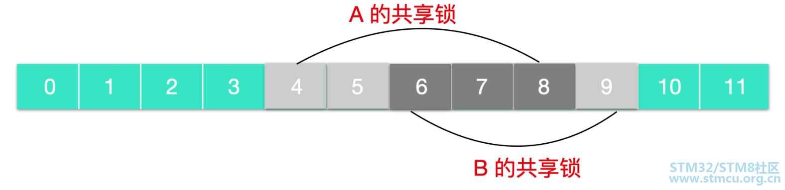

如上图所示,进程在 A 和 B 上同时加了共享锁,其中 6 - 8 字节是重叠锁
如上图所示,进程 A 和 B 和 C 同时加了共享锁,那么第六字节和第七字节是共享锁。
如果此时一个进程尝试在第 6 个字节处加锁,此时会设置失败并阻塞,由于该区域被 A B C 同时加锁,那么只有等到 A B C 都释放锁后,进程才能加锁成功。

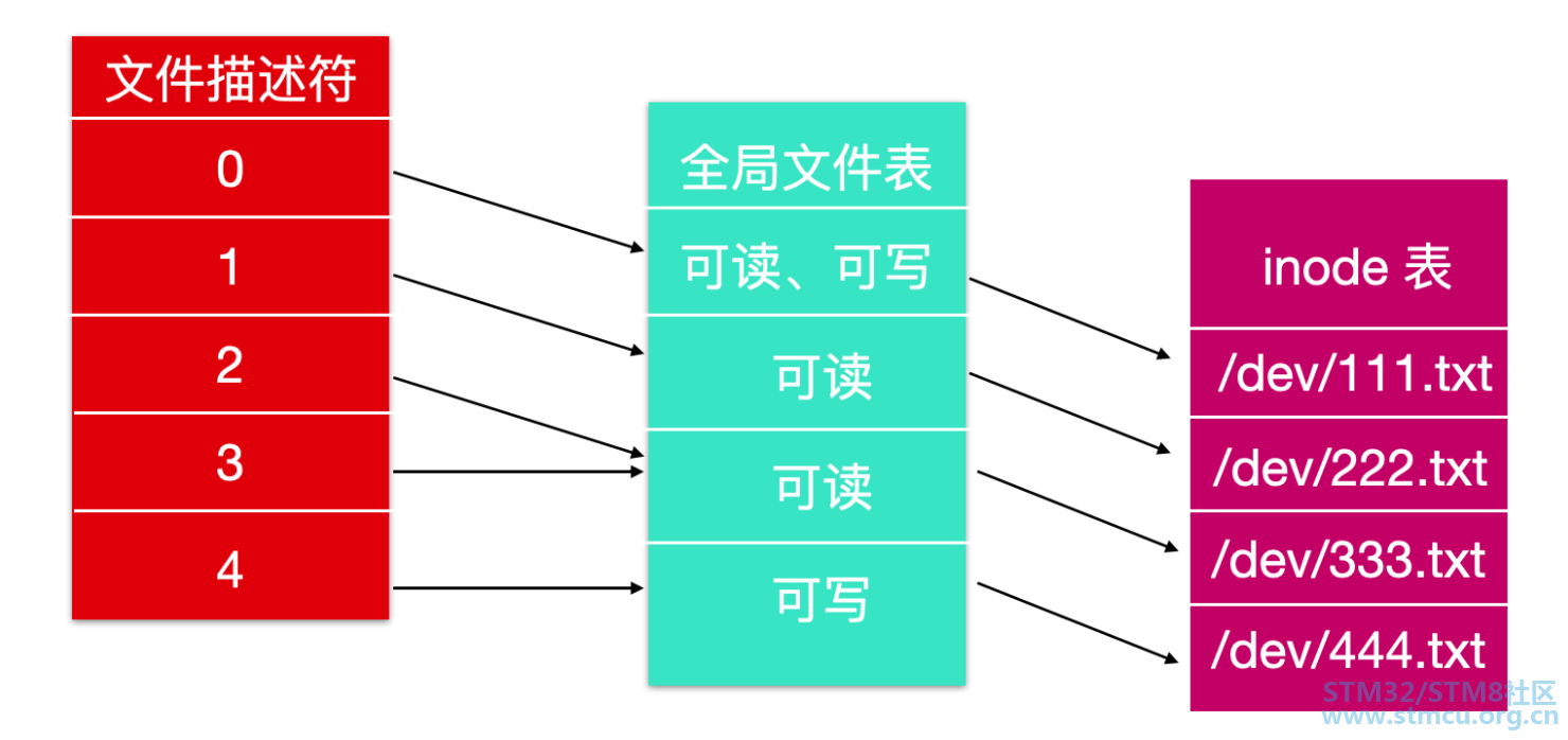

文件描述符由唯一的非负整数组成,系统上每个打开的文件至少存在一个文件描述符。文件描述符最初在 Unix 中使用,并且被包括 Linux,macOS 和 BSD 在内的现代操作系统所使用。
当一个进程成功访问一个打开的文件时,内核会返回一个文件描述符,这个文件描述符指向全局文件表的 entry 项。这个文件表项包含文件的 inode 信息,字节位移,访问限制等。例如下图所示
默认情况下,前三个文件描述符为 STDIN(标准输入)、STDOUT(标准输出)、STDERR(标准错误)。
标准输入的文件描述符是 0 ,在终端中,默认为用户的键盘输入
标准输出的文件描述符是 1 ,在终端中,默认为用户的屏幕
与错误有关的默认数据流是 2,在终端中,默认为用户的屏幕。

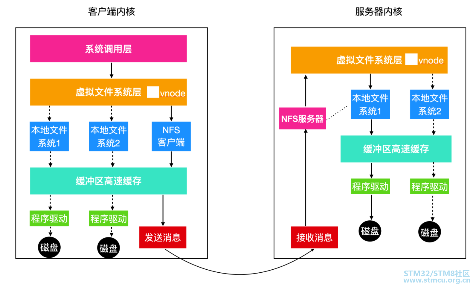

下面我们主要讨论一下 虚拟文件系统(Virtual File System)。VFS 对高层进程和应用程序隐藏了 Linux 支持的所有文件系统的区别,以及文件系统是存储在本地设备,还是需要通过网络访问远程设备。设备和其他特殊文件和 VFS 层相关联。接下来,我们就会探讨一下第一个 Linux 广泛传播的文件系统:ext2。随后,我们就会探讨 ext4 文件系统所做的改进。各种各样的其他文件系统也正在使用中。所有 Linux 系统都可以处理多个磁盘分区,每个磁盘分区上都有不同的文件系统。
Linux 虚拟文件系统
为了能够使应用程序能够在不同类型的本地或者远程设备上的文件系统进行交互,因为在 Linux 当中文件系统千奇百种,比较常见的有 EXT3、EXT4,还有基于内存的 ramfs、tmpfs 和基于网络的 nfs,和基于用户态的 fuse,当然 fuse 应该不能完全的文件系统,只能算是一个能把文件系统实现放到用户态的模块,满足了内核文件系统的接口,他们都是文件系统的一种实现。对于这些文件系统,Linux 做了一层抽象就是 VFS虚拟文件系统,

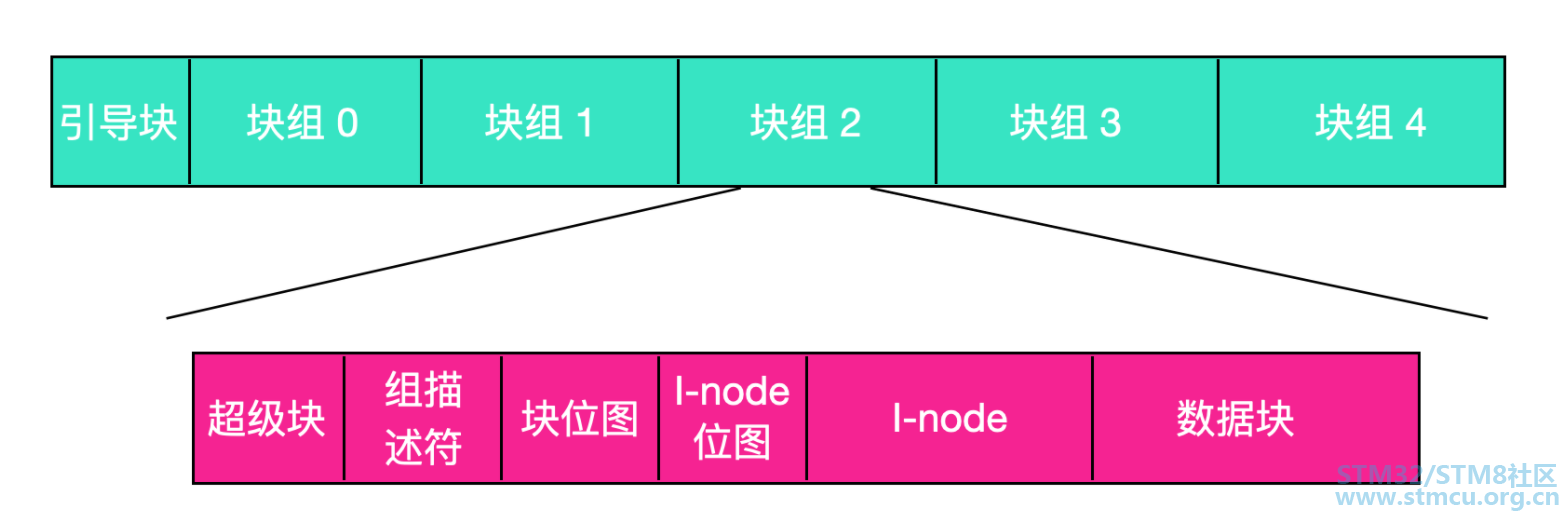

一个 ext2 Linux 磁盘分区包含了一个文件系统,这个文件系统的布局如下所示
Boot 块也就是第 0 块不是让 Linux 使用的,而是用来加载和引导计算机启动代码的。在块 0 之后,磁盘分区被分成多个组,这些组与磁盘柱面边界所处的位置无关。
第一个块是 超级块(superblock)。它包含有关文件系统布局的信息,包括 i-node、磁盘块数量和以及空闲磁盘块列表的开始。下一个是 组描述符(group descriptor),其中包含有关位图的位置,组中空闲块和 i-node 的数量以及组中的目录数量的信息。这些信息很重要,因为 ext2 会在磁盘上均匀分布目录。
图中的两个位图用来记录空闲块和空闲 i-node,这是从 MINIX 1文件系统继承的选择,大多数 UNIX 文件系统使用位图而不是空闲列表。每个位图的大小是一个块。如果一个块的大小是 1 KB,那么就限制了块组的数量是 8192 个块和 8192 个 i-node。块的大小是一个严格的限制,块组的数量不固定,在 4KB 的块中,块组的数量增大四倍。
在超级块之后分布的是 i-node 它们自己,i-node 取值范围是 1 - 某些最大值。每个 i-node 是 128 字节的 long ,这些字节恰好能够描述一个文件。i-node 包含了统计信息(包含了 stat 系统调用能获得的所有者信息,实际上 stat 就是从 i-node 中读取信息的),以及足够的信息来查找保存文件数据的所有磁盘块。
在 i-node 之后的是 数据块(data blocks)。所有的文件和目录都保存在这。如果一个文件或者目录包含多个块,那么这些块在磁盘中的分布不一定是连续的,也有可能不连续。事实上,大文件块可能会被拆分成很多小块散布在整个磁盘上。
对应于目录的 i-node 分散在整个磁盘组上。如果有足够的空间,ext2 会把普通文件组织到与父目录相同的块组中,而把同一块上的数据文件组织成初始 i-node 节点。位图用来快速确定新文件系统数据的分配位置。在分配新的文件块时,ext2 也会给该文件预分配许多额外的数据块,这样可以减少将来向文件写入数据时产生的文件碎片。这种策略在整个磁盘上实现了文件系统的 负载,后续还有对文件碎片的排列和整理,而且性能也比较好。

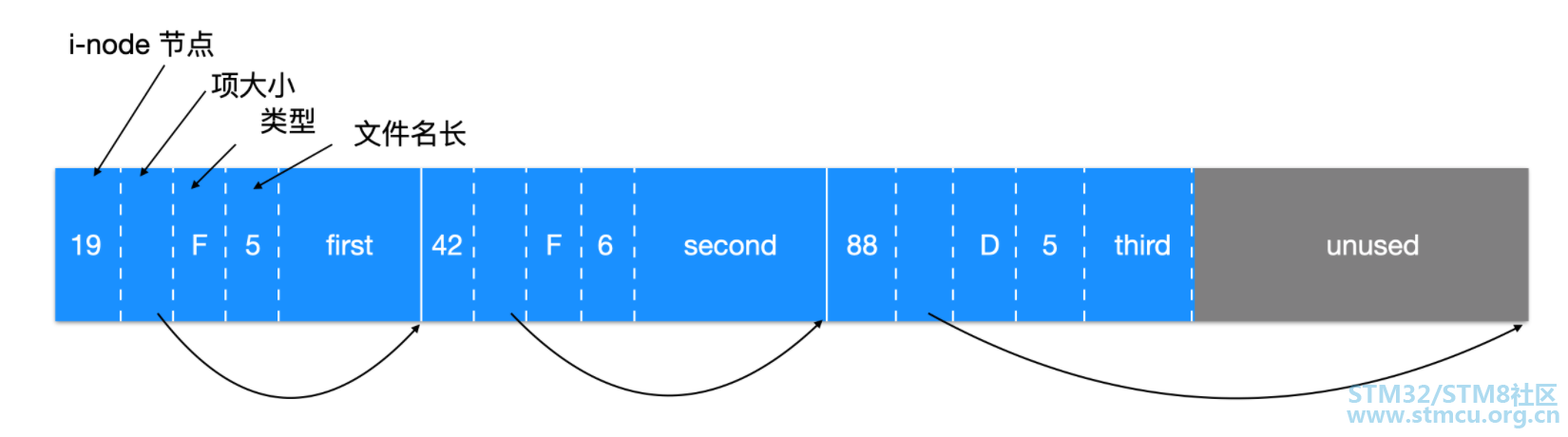

目录文件的文件名最高不能超过 255 个字符,它的分配如下图所示
每一个目录都由整数个磁盘块组成,这样目录就可以整体的写入磁盘。在一个目录中,文件和子目录的目录项都是未经排序的,并且一个挨着一个。目录项不能跨越磁盘块,所以通常在每个磁盘块的尾部会有部分未使用的字节。
上图中每个目录项都由四个固定长度的属性和一个长度可变的属性组成。第一个属性是 i-node 节点数量,文件 first 的 i-node 编号是 19 ,文件 second 的编号是 42,目录 third 的 i-node 编号是 88。紧随其后的是 rec_len 域,表明目录项大小是多少字节,名称后面会有一些扩展,当名字以未知长度填充时,这个域被用来寻找下一个目录项,直至最后的未使用。这也是图中箭头的含义。紧随其后的是 类型域:F 表示的是文件,D 表示的是目录,最后是固定长度的文件名,上面的文件名的长度依次是 5、6、5,最后以文件名结束。

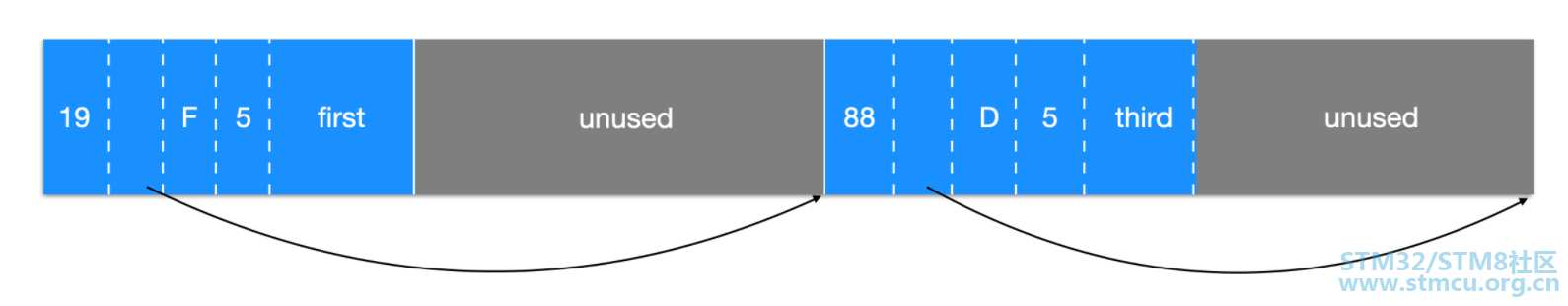

rec_len 域是如何扩展的呢?如下图所示
我们可以看到,中间的 second 被移除了,所以将其所在的域变为第一个目录项的填充。当然,这个填充可以作为后续的目录项。

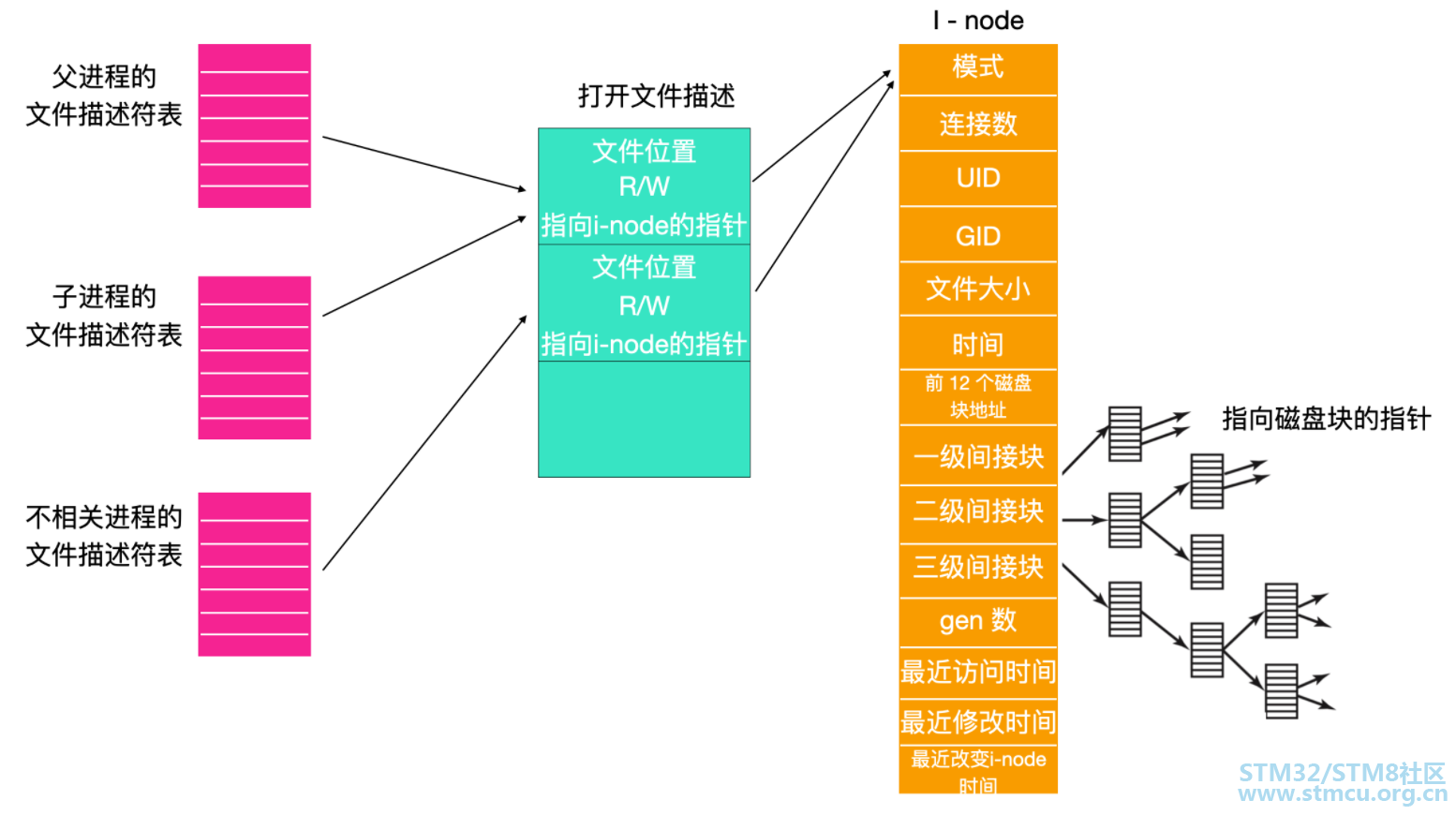

当内核接管后,它会从这三个参数以及内部表与用户有关的信息开始。内部表的其中一项是文件描述符数组。文件描述符数组用文件描述符 作为索引并为每一个打开文件保存一个表项。
文件是和 i - node 节点号相关的。那么如何通过一个文件描述符找到文件对应的 i - node 节点呢?
这里使用的一种设计思想是在文件描述符表和 i - node 节点表之间插入一个新的表,叫做 打开文件描述符(open-file-description table)。文件的读写位置会在打开文件描述符表中存在,如下图所示
我们使用 shell 、P1 和 P2 来描述一下父进程、子进程、子进程的关系。Shell 首先生成 P1,P1 的数据结构就是 Shell 的一个副本,因此两者都指向相同的打开文件描述符的表项。当 P1 运行完成后,Shell 的文件描述符仍会指向 P1 文件位置的打开文件描述。然后 Shell 生成了 P2,新的子进程自动继承文件的读写位置,甚至 P2 和 Shell 都不知道文件具体的读写位置。
上面描述的是父进程和子进程这两个 相关 进程,如果是一个不相关进程打开文件时,它将得到自己的打开文件描述符表项,以及自己的文件读写位置,这是我们需要的。
因此,打开文件描述符相当于是给相关进程提供同一个读写位置,而给不相关进程提供各自私有的位置。
i - node 包含三个间接块的磁盘地址,它们每个指向磁盘块的地址所能够存储的大小不一样。

NFS 最基本的思想是允许任意选定的一些客户端和服务器共享一个公共文件系统。在许多情况下,所有的客户端和服务器都会在同一个 LAN(Local Area Network)  局域网内共享,但是这并不是必须的。也可能是下面这样的情况:如果客户端和服务器距离较远,那么它们也可以在广域网上运行。客户端可以是服务器,服务器可以是客户端,但是为了简单起见,我们说的客户端就是消费服务,而服务器就是提供服务的角度来聊。
每一个 NFS 服务都会导出一个或者多个目录供远程客户端访问。当一个目录可用时,它的所有子目录也可用。因此,通常整个目录树都会作为一个整体导出。服务器导出的目录列表会用一个文件来维护,这个文件是 /etc/exports,当服务器启动后,这些目录可以自动的被导出。客户端通过挂载这些导出的目录来访问它们。当一个客户端挂载了一个远程目录,这个目录就成为客户端目录层次的一部分,如下图所示。
在这个示例中,一号客户机挂载到服务器的 bin 目录下,因此它现在可以使用 shell 访问 /bin/cat 或者其他任何一个目录。同样,客户机 1 也可以挂载到 二号服务器上从而访问 /usr/local/projects/proj1 或者其他目录。二号客户机同样可以挂载到二号服务器上,访问路径是 /mnt/projects/proj2。
从上面可以看到,由于不同的客户端将文件挂载到各自目录树的不同位置,同一个文件在不同的客户端有不同的访问路径和不同的名字。挂载点一般通常在客户端本地,服务器不知道任何一个挂载点的存在。

即使客户端和服务器的代码实现是独立于 NFS 协议的,大部分的 Linux 系统会使用一个下图的三层实现,顶层是系统调用层,系统调用层能够处理 open 、 read 、 close 这类的系统调用。在解析和参数检查结束后调用第二层,虚拟文件系统 (VFS) 层。
VFS 层的任务是维护一个表,每个已经打开的文件都在表中有一个表项。VFS 层为每一个打开的文件维护着一个虚拟i节点,简称为 v - node。v 节点用来说明文件是本地文件还是远程文件。如果是远程文件的话,那么 v - node 会提供足够的信息使客户端能够访问它们。对于本地文件,会记录其所在的文件系统和文件的 i-node ,因为现代操作系统能够支持多文件系统。虽然 VFS 是为了支持 NFS 而设计的,但是现代操作系统都会使用 VFS,而不管有没有 NFS。
