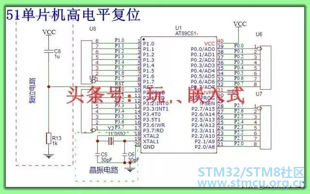

单片机高电平复位
51单片机是高电平复位的,在其RST引脚施加几个周期的高电平即可实现51单片机的复位,让其程序从头执行。
51单片机高电平复位电路

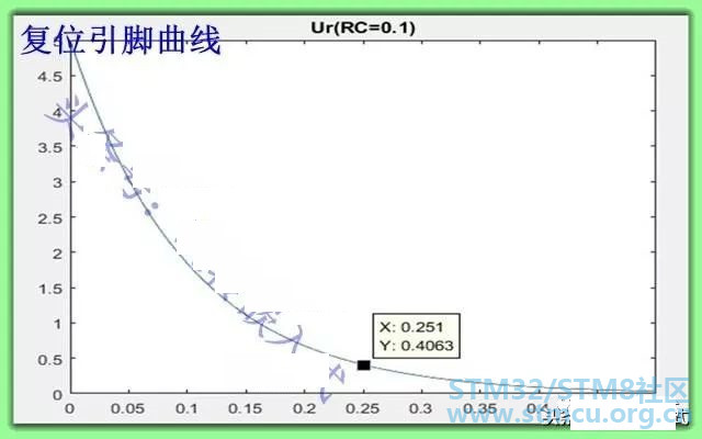

由于电容两端的电压不会发生突变,在上电瞬间复位引脚上是高电平,随着电容的放电过程,复位引脚上的电压逐渐降低,单片机开始正常工作。由此实现51单片机的上电复位。其上电复位的过程如下图所示。
高电平复位引脚电压曲线

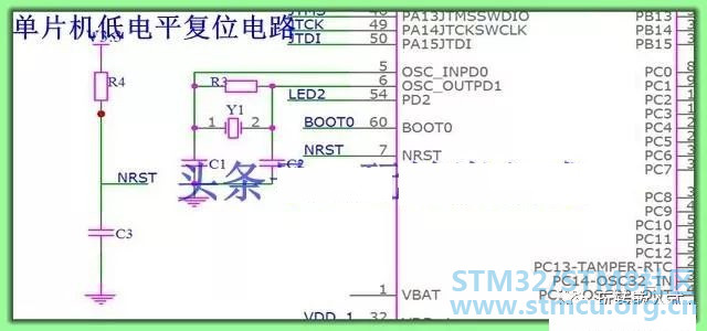

单片机低电平复位
STM32的单片机,如Cortex-M3内核的单片机是低电平复位的单片机,在上电瞬间,引脚上低电平,随着电容的充电过程,单片机复位引脚上的电压逐渐上升,单片机正常工作。由此实现单片机的上电复位过程。单片机的低电平复位电路如下图所示。
单片机低电平复位电路

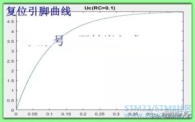

低电平复位引脚曲线如下图所示,在上电瞬间可见是一个低电平。
低电平复位引脚曲线
从复位电路可以看出,电容在哪一侧就是什么电平的复位。
