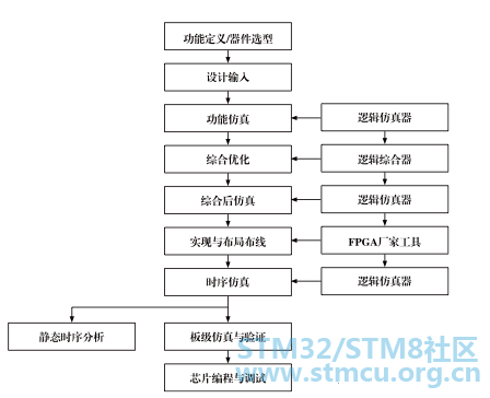

FPGA的设计流程就是利用EDA开发软件和编程工具对FPGA芯片进行开发的过程。典型FPGA的开发流程一般如图4.1.1所示,包括功能定义/器件选型、设计输入、功能仿真、综合优化、综合后仿真、实现、布线后仿真、板级仿真以及芯片编程与调试等主要步骤。

FPGA典型设计流程2 l/ A, A1 F/ M
