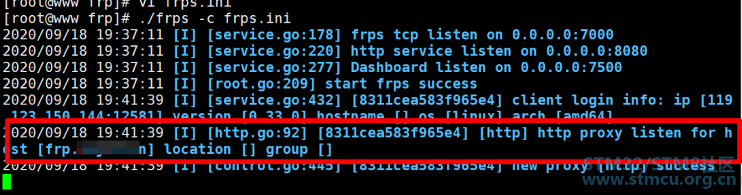

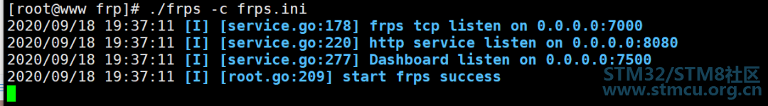

<以上代码可复制粘贴,可往左滑>用 frps执行修改的文件./frps -c frps.ini* E' G0 {) p1 J# s1 r
<以上代码可复制粘贴,可往左滑>

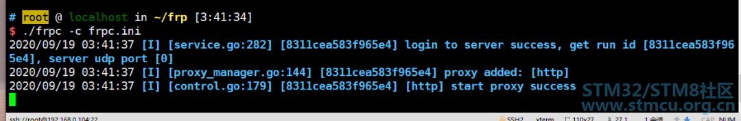

./frpc -c frpc.ini: k4 J5 v8 S+ g& ]
<以上代码可复制粘贴,可往左滑>
- J7 h9 I6 }9 x, c5 M
; g: s" o- V4 ?- y! P6 @

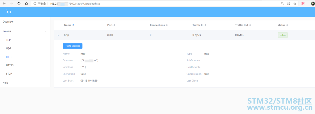

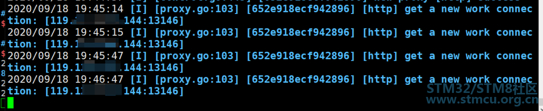

当frpc连上frps时候,在frps端会有反馈,面板里也能看到有一个新连接。
, @% Y9 \" Z0 A, Q6 W/ A
- B; z7 B$ r7 D8 N/ }2 O  U 微信图片_20201030182457.png

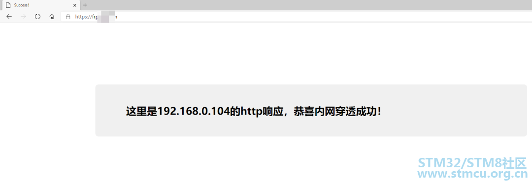

然后把绑定的域名解析到服务器端的ip上,就可以用域名访问到内网的机器了。访问时候frps会有连接提示。
: j  x. g( n# j" t  Z! l

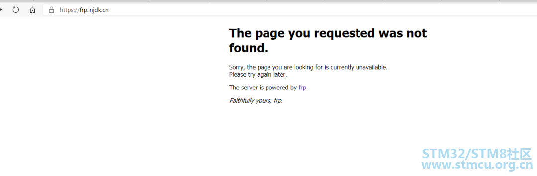

如果frpc没有启动会报下面错误。

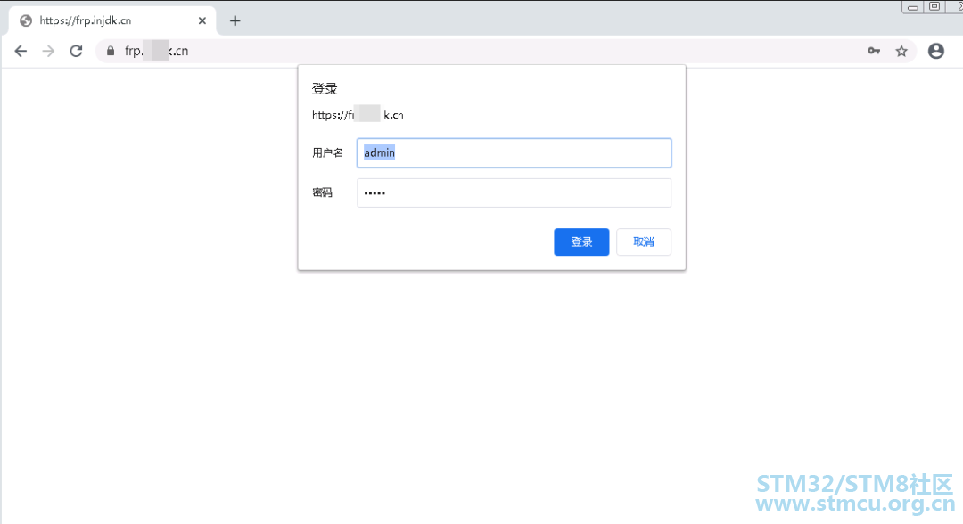

访问控制
! r" m' i/ u0 X' v
如果希望加上一层访问控制,在frpc.ini对应的http服务配置中加上"http_user"和“http_pwd”参数:http_user = admin7 \1 g6 W0 v, k6 e) f
http_pwd = admin( ?+ `+ \% L( x( \) t
