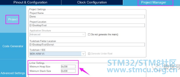

    如何设置STM32的堆栈大小?

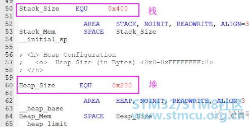

    在基于MDK的启动文件开始,有一段汇编代码是分配堆栈大小的。
    这里重点知道堆栈数值大小就行。还有一段AREA(区域),表示分配一段堆栈数据段。数值大小可以自己修改,也可以使用STM32CubeMX数值大小配置,如下图所示。

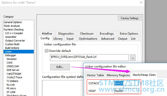

    在IAR中,是通过工程配置堆栈大小,如下图所示。
    STM32F1默认设置值0x400,也就是1K大小。
& v4 y* q/ l8 T/ }' |
  • " u9 k( F) s; f, y/ V9 D
Stack_Size EQU 0x400

    堆(Heap)的默认设置0x200(512)字节。
% p7 V0 W5 z/ V
  • + e8 s7 p6 }' z, ~& i' E" k
Heap_Size EQU 0x200

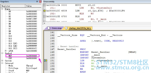

    这里4+6=1640,转换成16进制就是0x668,在进行在调试时,会出现:
8 K2 \/ r# L$ V( S6 N; X* c

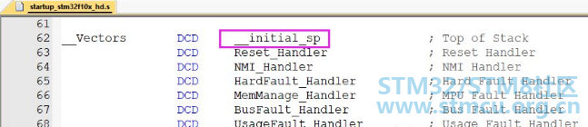

    这个MSP就是主堆栈指针,一般我们复位之后指向的位置,复位执向的其实是栈顶:

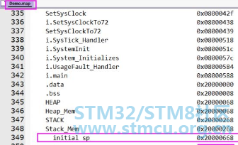

    而MSP指向地址0x20000668是0x20000000偏移0x668而得来。具体哪些地方占用了RAM,可以参看map文件中【Image Symbol Table】处的内容:
