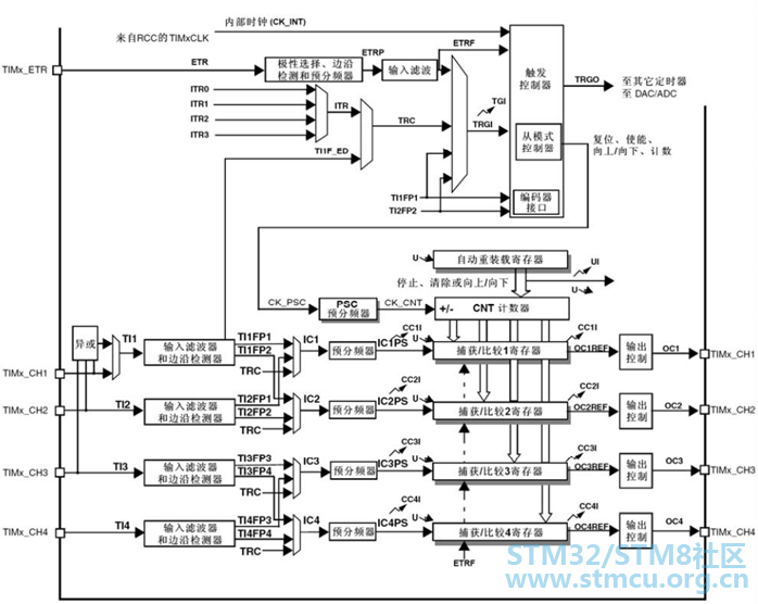

       STM32的通用定时器是一个通过可编程预分频器(PSC)驱动的16位自动装载计数器(CNT)构成。STM32的通用定时器可以被用于:测量输入信号的脉冲长度(输入捕获)或者产生输出波形(输出比较和PWM)等。使用定时器预分频器和RCC时钟控制器预分频器,脉冲长度和波形周期可以在几个微秒到几个毫秒间调整。STM32的每个通用定时器都是完全独立的,没有互相共享的任何资源。
通用定时器的内部结构如下图所示。

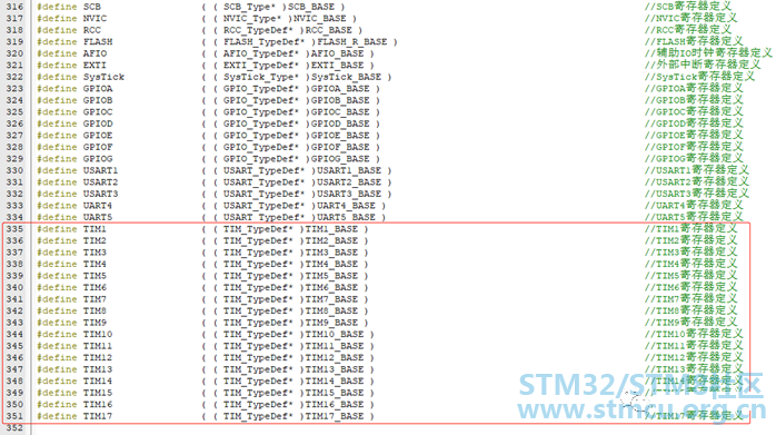

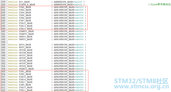

(2)在寄存器文件中添加定义如下图所示。
添加定时器地址
$ _) w- W4 o/ Y2 [7 W1 @8 F
添加定时器结构体映射

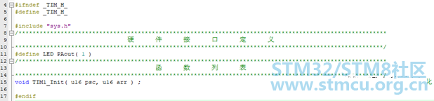

(3)tim.h写入如下图所示代码

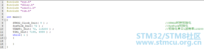

(5)主函数编写如下所示代码

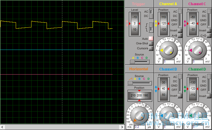

7.4 软件仿真截图
