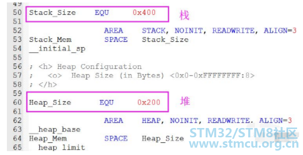

3 |1 c+ P( _8 [' E/ L% i    如何设置STM32的堆栈大小?: p5 E" S+ _+ E# H' N& P+ K% e  v% `0 ^
    在基于MDK的启动文件开始,有一段汇编代码是分配堆栈大小的。
2 ^6 d  T5 @% _! A: K  C# n 31.png

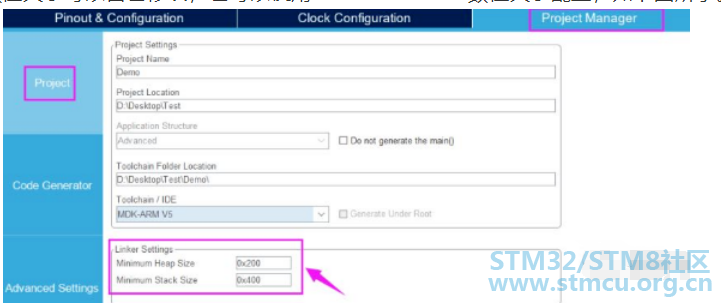

! A' W: l* \& r8 F7 S( {    这里重点知道堆栈数值大小就行。还有一段AREA(区域),表示分配一段堆栈数据段。数值大小可以自己修改,也可以使用STM32CubeMX数值大小配置,如下图所示。5 o2 W" G( V" W: ]# k# r

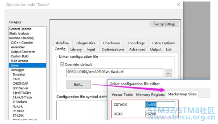

% F; T2 Y5 @, `  ]+ E2 Q' `    在IAR中,是通过工程配置堆栈大小,如下图所示。
4 e9 l1 j. u$ U- i! R1 | 33.png 3 M5 K) T- d1 Z1 h
    STM32F1默认设置值0x400,也就是1K大小。9 o9 X  J2 L  q) A0 V/ @
  1. Stack_Size EQU 0x400

    堆(Heap)的默认设置0x200(512)字节。
( C2 S' d. k: Q1 c' b' L4 c
  1. ) z: k# r9 O5 ~) _( f+ }
  2. Heap_Size EQU 0x200
& _, D! w; ^, H& s$ {" T

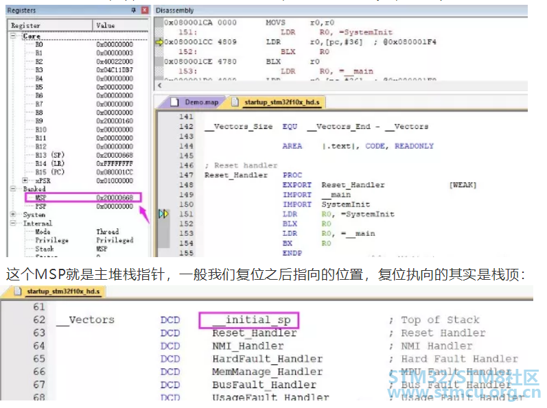

    经常在线调试的人,可能会分析一些底层的内容。这里结合MDK-ARM来分析一下RAM占用大小的问题。在MDK编译之后,会有一段RAM大小信息:
& C: D& N- {6 K0 A. A  |: I4 ?: `% n" H" T& R# d, H
    这里4+6=1640,转换成16进制就是0x668,在进行在调试时,会出现:+ d! R, e3 O0 _  t2 [6 B
9 H& }2 V1 b+ L  s/ {
    这个MSP就是主堆栈指针,一般我们复位之后指向的位置,复位执向的其实是栈顶:
4 g5 L/ H$ C5 p( u( R" p. H* j; Z 34.png 5 Y0 u$ g- [8 c

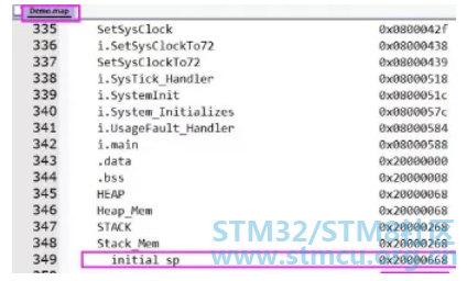

    而MSP指向地址0x20000668是0x20000000偏移0x668而得来。具体哪些地方占用了RAM,可以参看map文件中【Image Symbol Table】处的内容:
% h* s. z2 E& I6 ]4 W1 t 35.png : m3 s( v/ X% Z7 Y* e0 y* q/ u% I1 m* _
