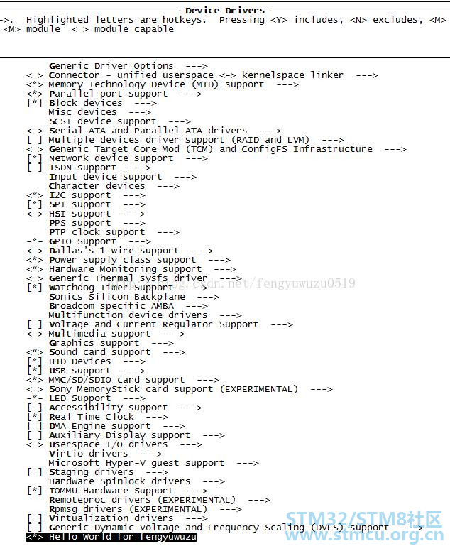

config HELLO
   tristate "Hello World for fengyuwuzu"
   help
     Hello  for fengyuwuzu
config HELLO决定名字:CONFIG_HELLO。
Hello World for fengyuwuzu:决定了在make menuconfig时显示的名字

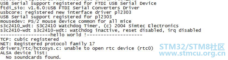

(3)make menuconfig
! X+ d9 R' d' G+ ?; r, Z0 l
(4)make uImage再烧写到开发板。
查看内核启动Log,伟大的helloworld 出来了!说明hello.c成功编进内核
7 i$ X7 t/ E6 ]; u
