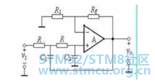

  G3 }) ~. h* ^  s; l: C    1. 二阶压控有源低通滤波电路。! t5 f6 K) o1 g' r
' Y8 T5 D# E3 d; v
- J4 Y5 Y2 y1 ]' ]7 s    设计一个深度滤波电路。滤波电路图为:6 l6 R; I3 B5 `3 f* @5 N6 H* \
    低通滤波频率公式为:f=1/(2π*RC),我最后选择R=1K,C=10uf,算出的低通截止频率f=15.9HZ。
( O; m2 A) T9 M
! {6 g1 \8 u' |) X
& q1 V# r& p8 s- r0 U
    滤波电路后端是一个运算放大器,放大倍数公式:A=1+Rf/R1。我不希望电压被放大,所以我选择A=1.1。又因为R1//Rf=2R(R1,Rf两者并联的值等于R串联值),最终:Rf=220欧,R1=2.2k,R=1k。$ a7 @# U9 Y# q# n
) _5 b: V! q! Z3 C5 {. v

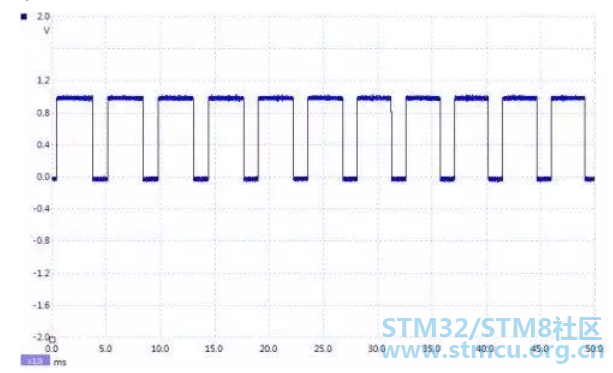

    为验证电路效果进行的测试,我使用的设备是PicoScope4227,由于该设备最大只能生成正负1V的电压信号,就生成了幅值为1V(低电平0V,高电平1V),频率为200HZ的PWM信号作为积分电路的输入信号。各种效果图如下:

7 Z: Q& @8 j& o9 W2 ?    示波器直接采集发生器生成的PWM信号,波形如下:" A) Y; a4 h2 _8 s9 C4 N% H- z
    示波器从二阶滤波电路输入端采集信号,波形如下。发现该号波形与上图的波形相比已经发生了变化。) g! a, B' Y7 x& d  t) v2 P! o

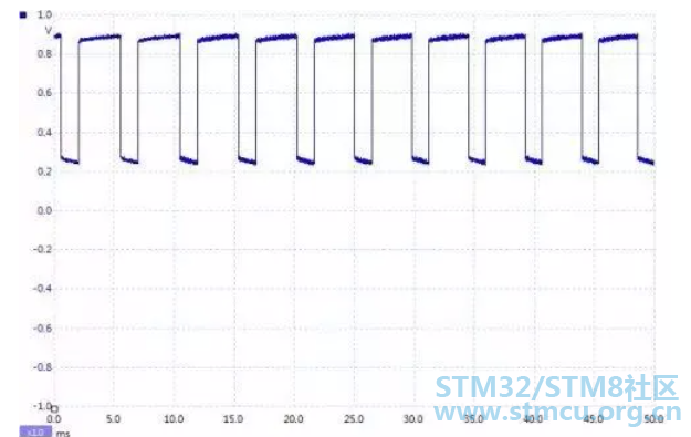

    示波器从一阶滤波电路输出端中采集到的信号波形,即滤波电路从左往右数,第一个电阻与第一个电容交点的输出波形:& [) h0 ^) u" e

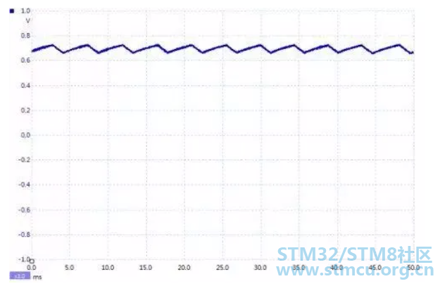

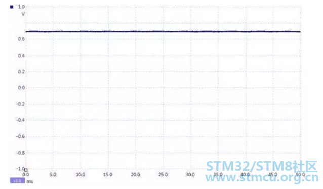

    滤波器从二阶滤波电路输出端采集到的信号波形,即最终输出信号波形。
