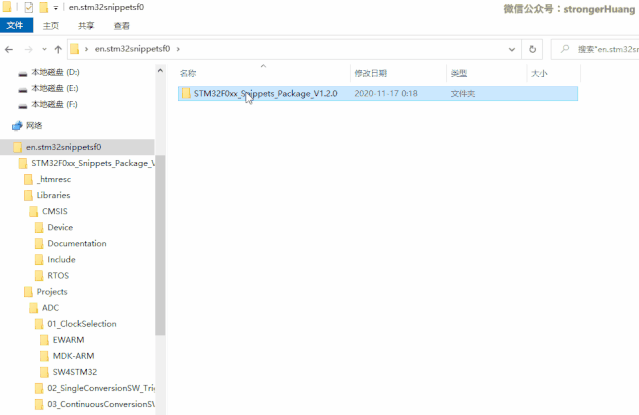

0 {1 i/ d' L! \0 OSTM32Snippets目前官方只提供:STM32F0和L0的示例代码包。
3 C( z' P1 \+ ^$ i  v
- p& n* |/ g! A3 @: w  _/ r提供的示例代码有点类似标准外设库风格,给大家看下F0的代码包:6 A2 V( }% ]9 U# M) e# t
( h& D5 E* Z7 I  E2 l1 O同样也提供Keil MDK、 IAR EWARM的工程。

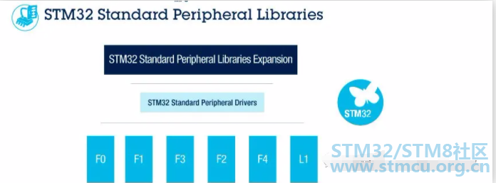

2Standard Peripheral Library3 U- V; v, V8 c: b2 Q8 |6 t
Standard Peripheral Library:简写SPL,也叫标准外设库。. h& s0 f# p! R
2 V4 R) f7 H2 b4 J1 e1 n9 y
相信学习过STM32的朋友,对标准外设库都不陌生,是一组外围设备的C语言代码集合。(因为现在ST官方主推STM32CubeMX,所以停止了对SPL的更新)
1 I8 a! M: Z2 b! I- a  S7 G! M! h, q% j8 D
标准外设库是在寄存器的基础上进行了一次简单封装,主要是面向过程的嵌入式系统开发人员。
' Y* e9 z7 J1 i" S1 Y2 H# L  O  u  |" c9 x8 o1 e' y
地址:: m3 a4 x# ~1 U0 t* L- B
https://www.st.com/en/embedded-s ... eral-libraries.html# j3 t; H& @1 n! G
. B) y8 M3 f& Z) u: b目前标准外设库支持STM32F0、 F1、 F2、 F3、 F4、 L1, 不支持F7、 H7、 MP1、L0、 L4、 L5、 G0、G4等后面推出的系列。
1 J' C1 s, q" E9 M5 f
4 h- E$ C% I# \所以,不要再问:在哪里下载L0的标准外设库了。3 A0 e4 k( w; v! \+ x6 a

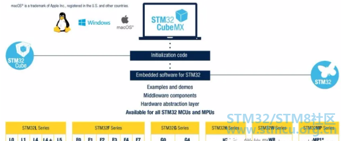

3STM32Cube LL 和 HAL! ], ~5 ?' F+ p& V# B
LL:Low-Layer,底层库
3 ], _5 d; h# N4 i) f
0 o1 j& W9 q! K6 e7 @9 MHAL:Hardware Abstraction Layer,硬件抽象层库" ^4 e2 ?2 S0 V" f
7 y# \* p) ~; z5 t% N% v
STM32Cube HAL 和 LL配合STM32CubeMX工具对STM32进行开发。也是目前ST官方主推的一套开发STM32的库。
1 h" Q$ U) R- D1 C* c- O2 r" Q/ X/ M0 h1 i
HAL针对的是具有一定嵌入式基础的开发人员,HAL具有很好的移植性。
. l" N: A/ h" F' c
" p6 J  _' V6 L+ GLL库相对HAL,具有简单的结构,针对之前从事SPL(标准外设库),或寄存器开发的人员。
6 M5 b2 L  W) J" j! O
6 g! G) a. H% M1 o地址:
2 ]% m  I' d3 G
3 u& m1 O+ F- p& x" S# @https://www.st.com/en/development-tools/stm32cubemx.html
+ \* I' A% b3 I6 b0 P' o
5 \  g/ E5 D, x1 @6 ^* p
STM32Cube HAL 和 LL是目前官方主推,并重点维护和更新的库,也建议大家都学习一下。而且新出来的型号(如L5、G4等系列)没有标准外设库,只有STM32Cube HAL 和 LL库了。

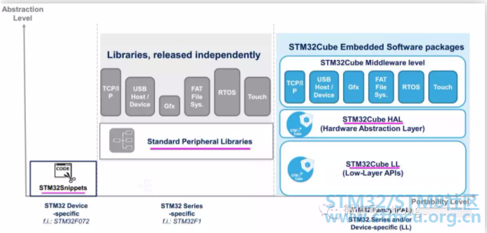

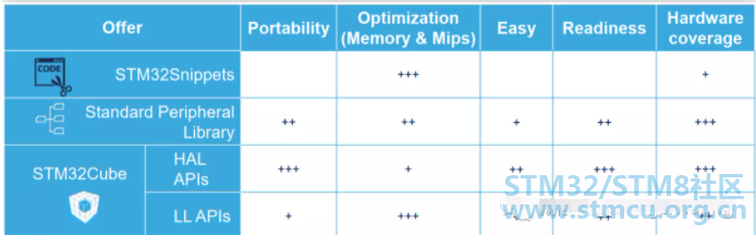

' M  j! }) e4 w! l4四种库对比
$ E. R5 t$ C# p9 M# D% ^来自官方的对比信息,包含可移植性、优化、难易程度等。7 r2 P% n( K) S$ Y7 Y# @
3 _# y: X- U8 X
: T, t/ X  U6 m0 j+ u( j9 J, h其中:
. d7 l- Y3 O/ M; B4 [5 f* K5 f5 N# @' k: q3 R0 ]0 Q% V8 ~9 Q" z
Portability:可移植性# e8 `5 q% T; k7 }8 ~* j/ R
3 Y. n5 {% o; M
Optimization :优化" a, b5 w8 ~. f) s" Z
9 `, K/ C2 j4 r  [& `3 E; f9 _Easy:难易程度( S4 Y7 ~5 t, O7 f# C* `- D% E
6 y3 n% g) D, R
Hardware coverage:硬件覆盖
4 h/ e6 E# B1 ^- `6 K/ R

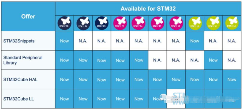

  B8 x6 V* A- s定位:% @/ h; s5 Z1 g; X" F5 W7 j
6 ]2 @% x8 o  f; [
支持器件:6 Q9 I  Y* `( }% {
. S+ S* t# r' g) N6 J' L6 }最近新增了STM32Cube MP1,官方没有统计上。6 `+ n9 T; P8 A# c1 i5 i5 m

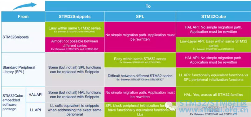

库之间的转移:8 N+ M( x3 D. g& C* S0 ^- N* w6 W! D
