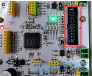

7 L' ?  u1 b0 B! K( A; U通过JTAG接口,用ST-Link仿真器将实验板与PC的USB口相连。$ @$ |4 a2 }3 F

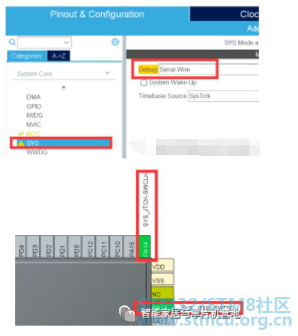

9 W' i) [1 y! S7 E2 y' v: N芯片端,将调试模式选择为串口线调试,即将PA13/PA14分别配置为SWDIO/SWCLK即可。

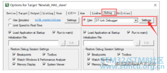

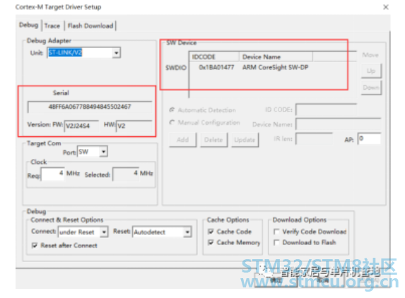

硬件连接成功后,打开keil -> 魔术棒  -> debug,选择使用ST-Link,并点击setting。' [1 m) a( U. H
可以看到下图的设备,表示设备连接无误。0 J7 D/ P7 G- t: ?1 o6 i$ H

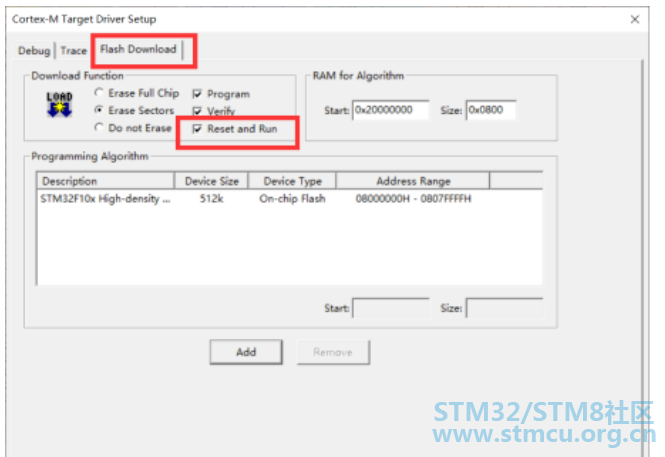

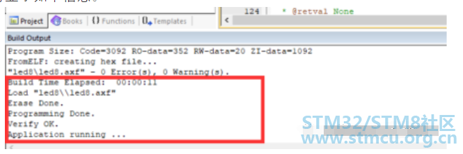

) A3 o$ f# X1 w) O% I; E如下图所示的下载设置“Flash Download”中,勾选复位并运行“Reset and Run”选项。& p2 h( l' ]2 T  e$ c$ T  B* P  {3 i+ R

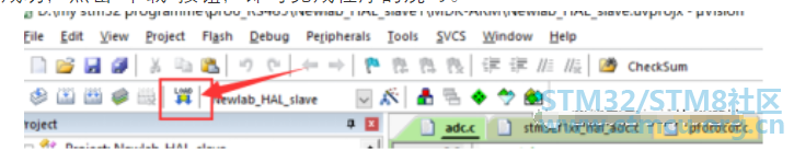

编译工程成功,点击“下载”按钮,即可完成程序的烧写。
  Y/ {/ ~' r8 ^# A+ O
下载成功,将显示如下信息。
  _! z% H- Q$ A9 E( a" [# F
