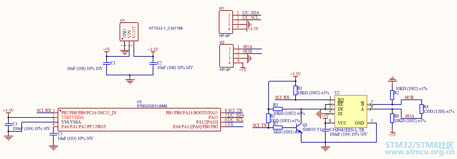

STM32G031J6M6的BOOT0接的是串口转485,使用485接口可以下载程序吗,BOOT0需要怎么接
原理图
原理图

小歆-2051663 回答时间:2020-11-19 12:10:22
nBOOT1 bit = 1
BOOT0 pin = 1nBOOT_SEL bit = 0
小歆-2051663 回答时间:2020-11-20 15:19:28
BOOT0接高电平

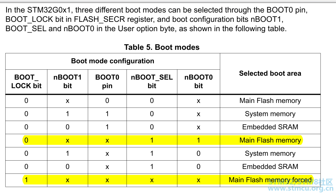

butterflyspring 回答时间:2020-11-30 15:45:46
参照手册,BOOT0并不是唯一设置从FLASH启动的方式。通过设置OPTIONBYTE也可以,这样就绕过BOOT0的接法了。可以灵活处理
