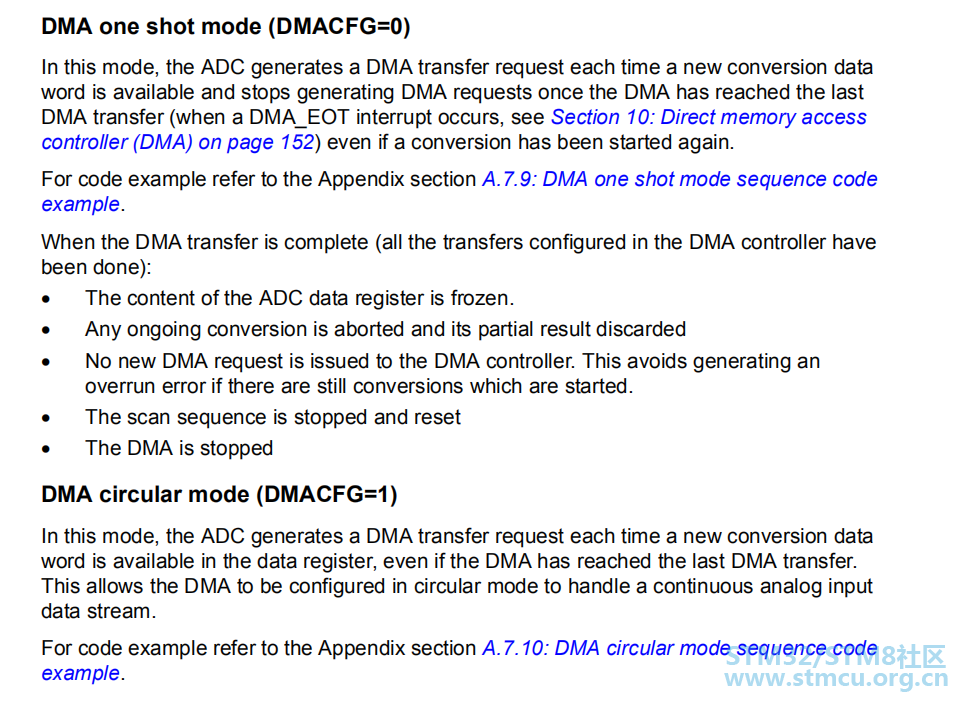

        我想通过DMA采集ADC数据,使用的芯片具体型号是STM32F030K6T6,发现DMA有one shot mode和circular mode。若使用one shot mode则只能触发一次AD采样,之后即使重新启动AD也无法再次触发。通过查询官方的RM0360 号文档《STM32F030x4_x6_x8_xC and STM32F070x6_xB advanced ARM-based 32-bit MCUs  (version 4)》的ADC部分,发现,对于one shot mode,一旦传输完成即使重启AD也不会再次发送DMA请求,详情如下图:
        目前我已使用circular mode解决,但我想既然官方给出这种模式,不至于说只有上电第一次能够触发吧,所以想请教老司机们是否有办法让one shot mode也能够多次触发。

灰泥鳅 回答时间:2020-11-23 19:32:57
自己顶一下。
灰泥鳅 回答时间:2020-11-25 21:20:58
已找到解决方法:禁止DMA再使用即可。
