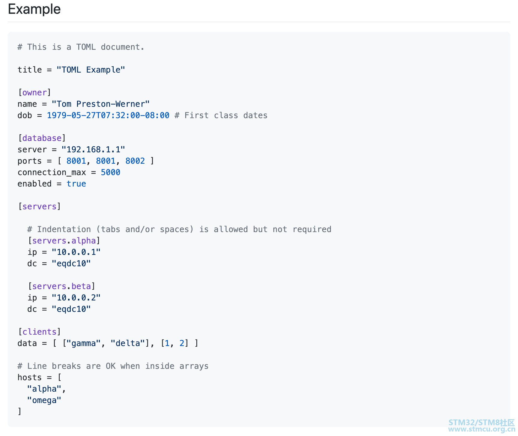

toml 格式大致如下:
01-toml样式
从这里可以看出 toml 有点类似于前面所讲的 ini 文件。但是它比 ini 扩展了更多的内容。
在样例图片中我们可以看到,除了基本的字符串以外,例如时间戳、布尔值、数组等都进一步支持,而且样式和 Python 的原生写法十分类似。

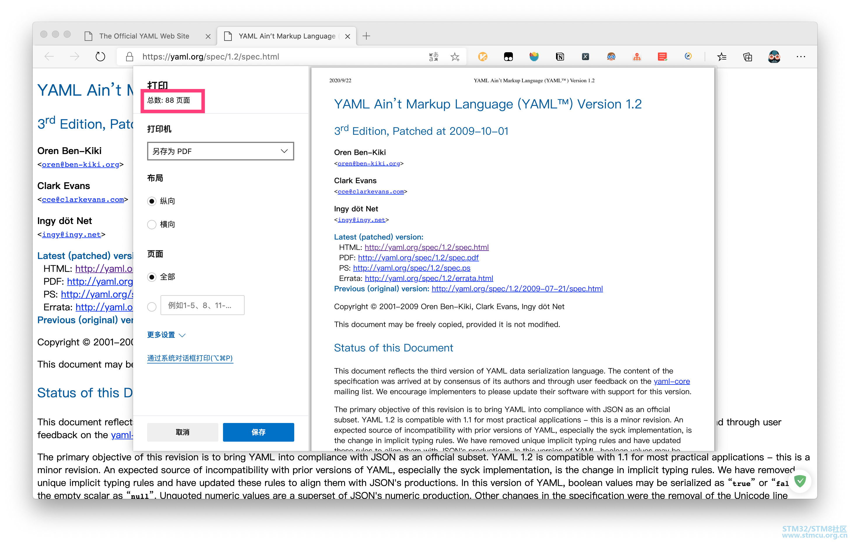

3 U( [7 B+ f, s( j  r# \. y; L在上一节 toml 内容里我曾提到,yaml 的规范内容可以说是冗长和复杂,足足有80页之多(斗尊强者,恐怖如斯……)。
02-yaml规范页数
所以感兴趣的朋友可以再自行了解相关用法。
