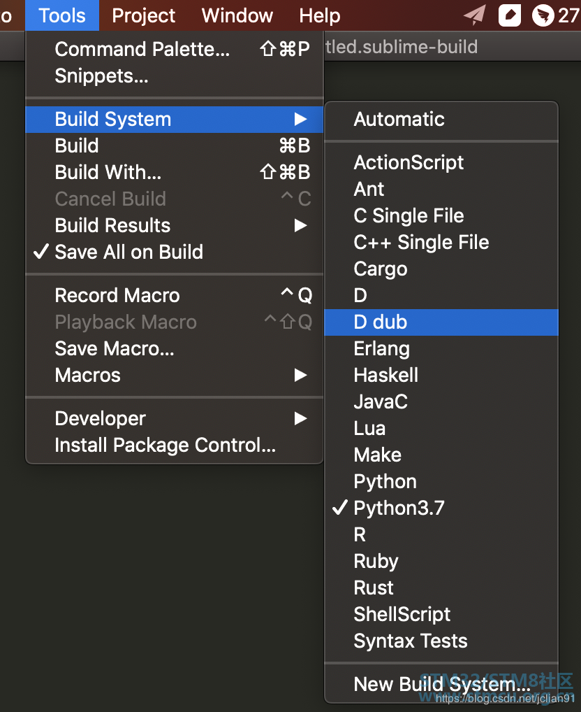

  如果我们想在Sublime Text中支持Python运行,需要做一些设置。6 \0 r) ~2 U* J
  打开Sublime Text的Tools,选择Build System中的New Build System...,会出现脚本,我们修改其中的内容如下:
{" P2 @0 }! e* X, V! C* |
    "cmd": ["D:/Anaconda3/python3.7.exe","-u","$file"],$ w# m3 O5 n! f3 R
+ V; V+ U' ]8 ?! B% \) v# r. L

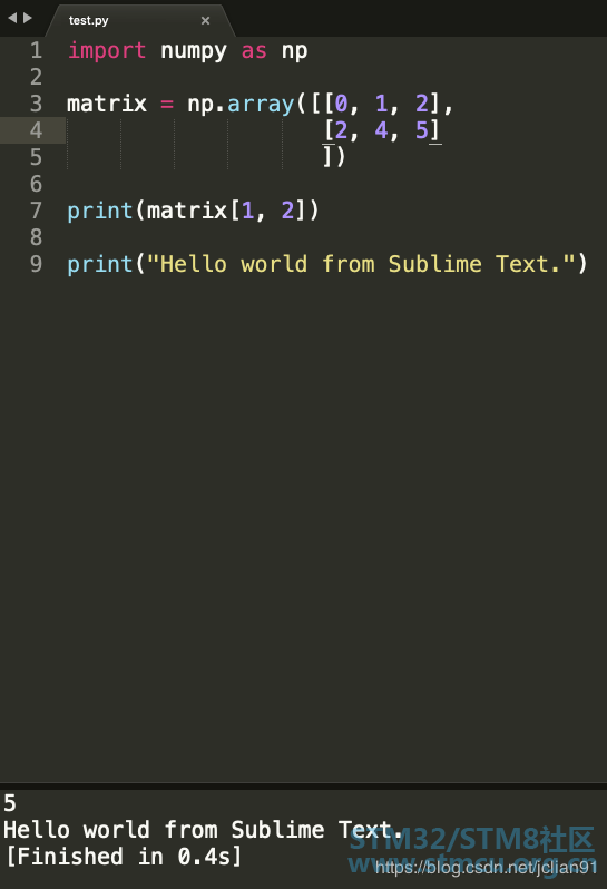

print("Hello world from Sublime Text.")" M  e" P; t  N) p% |& f
点击Tools中的Build或者Ctrl+B运行程序,结果如下:
: b% V( S+ O# J# x% H1 o! {
微信图片_20201126192530.png , S# S* }4 K  {( f( T. @

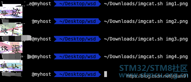

  iTerm2是Mac系统很好用的终端工具,本文不过多介绍iTerm2,而是介绍如何直接在iTerm2中查看图片,这样可以方便我们在终端直接查看图片。
3 |3 \0 k- M, ?9 T/ P  我们使用的工具为imgcat。! z3 @1 _3 C/ J4 @0 D. M8 i3 j
  在iTerm2中新建shell脚本imgcat.sh,里面的内容可以参考网址:https://www.iterm2.com/utilities/imgcat,编辑完文件后保存,并用chmod u+x imgcat.sh赋予执行权限。1 Q& g& ^  e$ e# P% ]2 R
  这样就可以直接查看图片了。什么,这么简单?对,就是这么简单!
& S3 I" A  v" M( Y5 O7 p  k- B  在笔者电脑上的效果如下:0 x/ @, v3 h7 N" Z$ P
$ {- @0 J6 I, k4 `- M$ m4 e. Z
