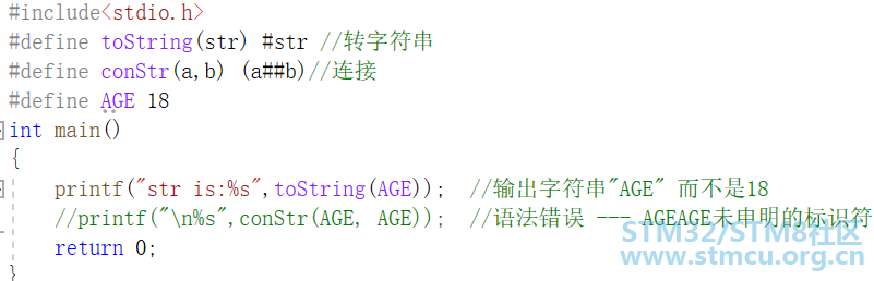

使用#把宏参数变为一个字符串,用##把两个宏参数贴合在一起., o6 E$ a9 T9 r7 V4 V; {: G

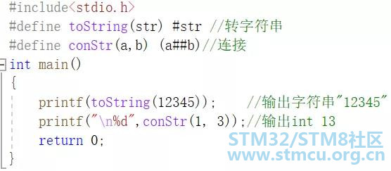

2. 一般用法
3. 注意事项

0 R# R, V0 |4 v- T8 q3.1 举例
两句print会被展开为:
/ S6 |7 V2 _" A
分析: 9 j9 o0 u5 ?% m+ R0 B; l: Q
由于AGE是宏,且作为宏toString和conStr的参数,并且宏conStr和toString中均含有#或者##符号,所以A不能被解引用。导致不符合预期的情况出现。7 t8 w8 C% y4 _+ m6 [. {

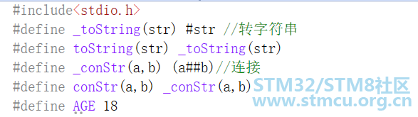

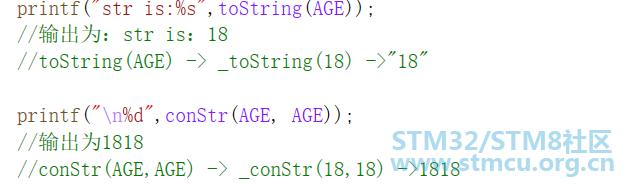

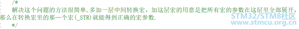

3.2 解决方案
结果:
