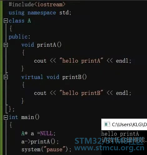

由于,在 Hello 函数中没有用到任何成员变量,所以我们甚至可以这样玩:
Stu *stu = new Stu;! d" z0 p+ P7 y) q% N( K2 P
stu->Hello(); // 正常对象,正常调用
" _/ v# U0 z& i' Xstu = NULL;! v+ j  L" c( F, O/ b# _1 e
stu->Hello() // 虽然 stu 为 NULL,但是依然不会发送运行时错误
, S) A$ E% `5 q. h2 A$ z: K0 s
这里实际上可以这样看:
stu->Hello(); 等价于Hello(NULL);
由于在 Hello 函数内部,没有使用任何的成员变量,所以就不需要用 this 指针去定位成员变量的内存位置,在这种情况下,调用对象为不为 NULL 其实是不重要的。
但是如果 Hello 函数访问了成员变量,比如:
void Hello() {
" G4 c' ^/ n3 Y cout << "Hello " << this->name << endl;
# i4 X. W) h+ u  m}
+ \7 z; v1 N2 E5 E- V
这里需要用到 this 去访问 name 成员变量, 那么就会导致运行时程序发生 coredump,因为我们访问了一个 NULL 地址,或者说是基于 NULL 偏移一定位置的地址,这段空间绝对是没有访问权限的。

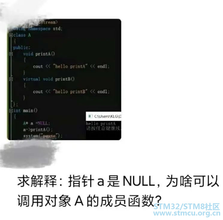

之前,恰好也有位同学在群里问了这个问题:
# O- w& m9 r6 ]# Q: H
这个问题解释就和上面的一样,但是这个结论不能推广到其它语言,比如 Java、Python,这些语言的虚拟机一般会做一些额外的检查,比如判断调用对象是否是空指针等,是的话就会触发空指针异常。
而 C++ 就真的是很纯粹的编译成汇编,只要从汇编层面能跑通,那就没问题,所以才能利用这个“奇技淫巧”。
