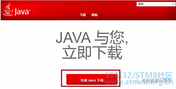

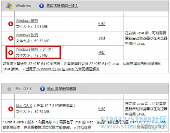

STM32CubeMX软件需要Java运行环境,登录Java官网(https://www.java.com/zh-CN/)下载Java软件,点击免费Java下载,在Java下载界面,点击查看所有 Java 下载。
根据电脑系统选择合适的Java软件进行下载。如系统为Win10 64位,选择Windows脱机(64位)的软件进行下载。https://www.java.com/zh-CN/download/manual.jsp

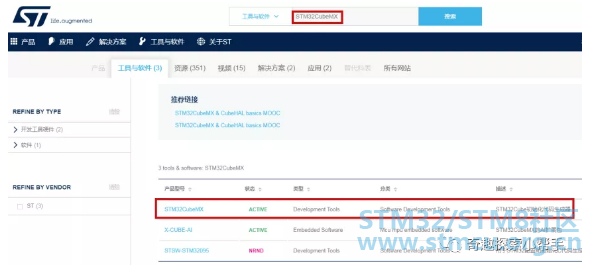

STM32CubeMX软件的下载需要登录ST官网(https://www.st.com/content/st_com/zh.html),在官网首页搜索STM32CubeMX,在工具与软件界面下,即可检索到STM32CubeMX软件,点击STM32CubeMX,进入该软件的说明和下载界面。

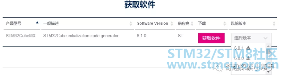

在STM32CubeMX软件的下载界面,点击获取软件,默认下载最新的软件版本。若要下载以前的软件版本,点击选择版本进行选择。接着会跳出软件许可协议页面,点击接受,然后开始下载STM32CubeMX软件的安装包。

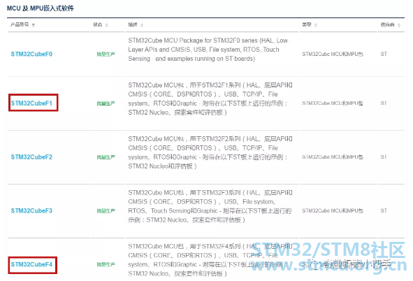

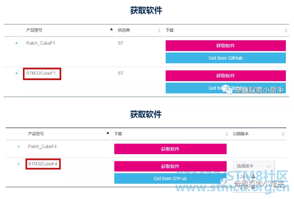

芯片固件库下载同样是在STM32CubeMX软件的下载界面,点击工具与软件,在MCU及MPU嵌入式软件标题下,选择需要的芯片固件库进行下载。
STM32Cube固件库的下载方式与STM32CubeMX软件下载方式相似,点击获取软件,在跳出的软件许可协议页面,点击接受,然后开始下载芯片的固件库。

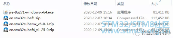

以上全部下载完成后,得到如下几个安装文件。

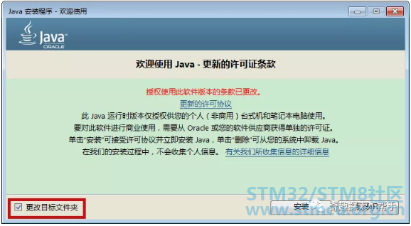

双击jre-8u271-windows-x64.exe文件进行Java软件的安装,在Java安装程序的欢迎界面,勾选更改目标文件夹,然后点击安装。

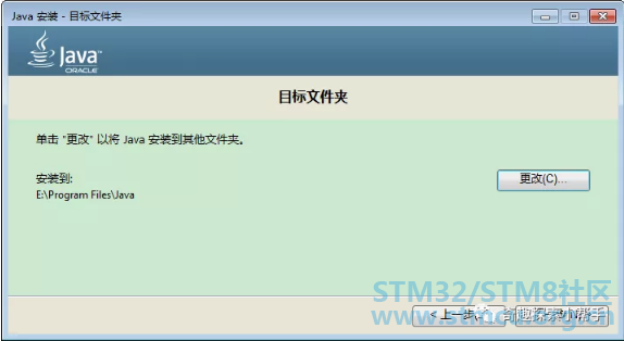

在Java安装的目标文件夹界面,更改Java软件的安装路径,然后点击下一步。

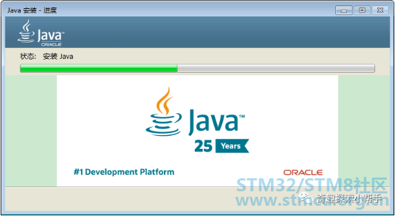

配置完Java软件的安装路径后,软件开始自动安装。

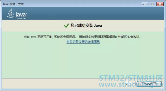

Java软件安装完成后,软件安装窗口提示您已成功安装Java,点击关闭即可。

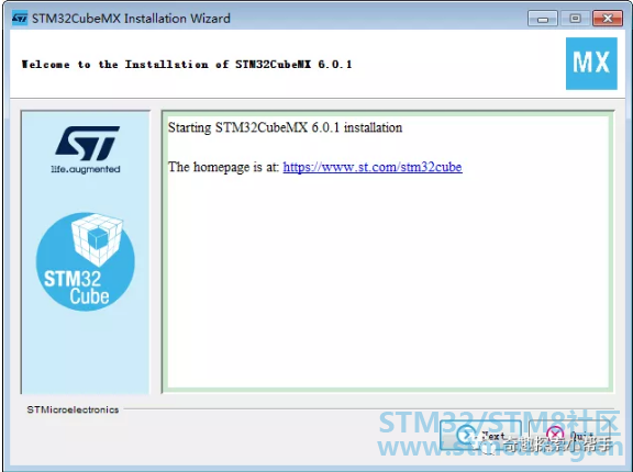

解压en.stm32cubemx_v6-0-1.zip压缩包,双击SetupSTM32CubeMX-6.0.1.exe文件进行STM32CubeMX软件的安装。在STM32CubeMX软件安装的欢迎界面,点击Next。

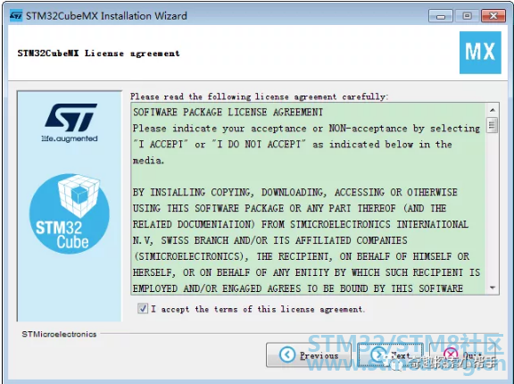

在STM32CubeMX License agreement界面,勾选I accept the terms of this license agreement,点击Next。

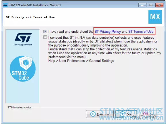

在ST Privacy and Terms of Use界面,点击并查看ST Privacy Policy和ST Terms of Use文档,完成后勾选I have read and understand the ST Privacy Policy and ST Terms of Use,然后点击Next。

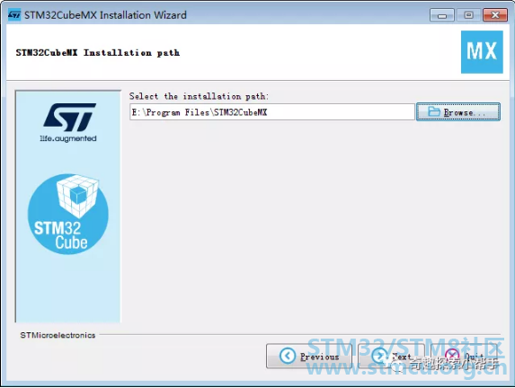

在STM32CubeMX Installation path界面,选择STM32CubeMX软件的安装路径,点击Next。

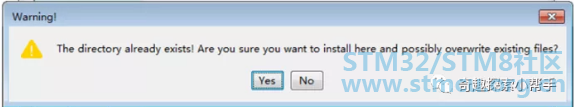

在弹出Warning窗口里,点击Yes。

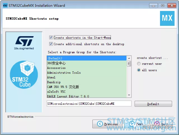

在STM32CubeMX Shortcuts setup界面,保持默认选项即可,然后点击Next。

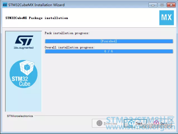

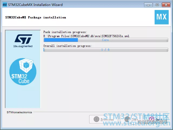

STM32CubeMX软件配置完成后,软件开始自动安装。
STM32CubeMX软件安装的进度条结束后,点击Next。

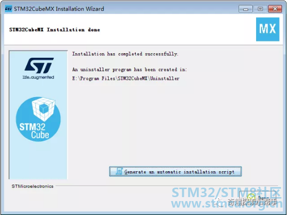

在STM32CubeMX Installation done界面,点击Done。至此,STM32CubeMX软件安装完成。

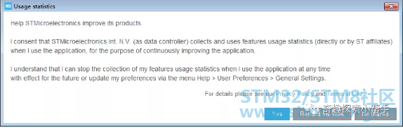

首次打开STM32CubeMX软件会弹出Usage statistics窗口,点击Yes即可。

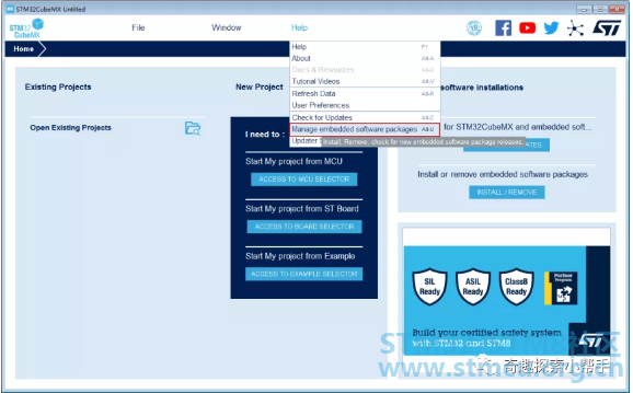

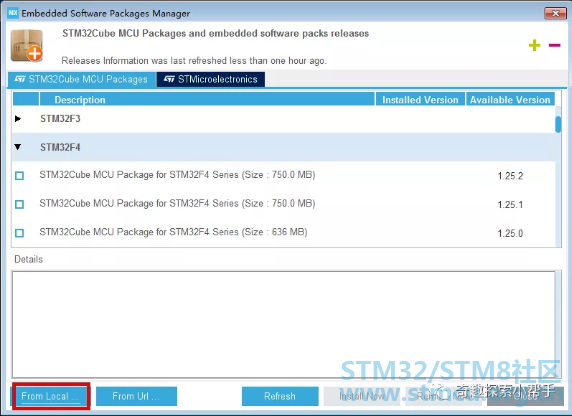

在STM32CubeMX软件菜单栏,点击Help->Manage embedded software packages,打开嵌入式软件包管理窗口。

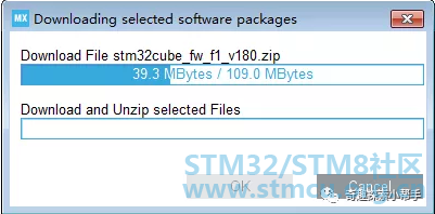

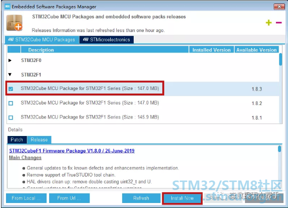

在嵌入式软件包管理窗口,可以进行芯片固件库的在线安装,如安装STM32F1系列固件库,勾选STM32Cube MCU Package for STM32F1 Series,版本为1.8.3,点击Install Now。
软件自动联网下载该芯片固件库,然后解压安装到软件的固件库目录下。

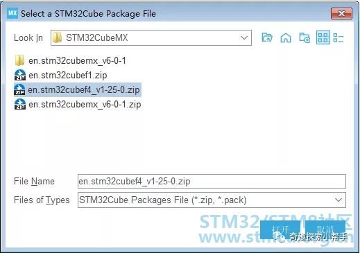

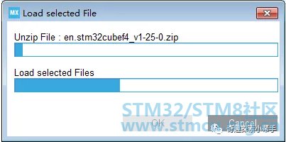

芯片的固件库还可以离线安装,如安装STM32F4系列固件库,在嵌入式软件包管理窗口,点击From local…
在弹出的芯片固件库选择窗口,选择已下载的固件库文件en.stm32cubef4_v1-25-0.zip,然后点击打开。

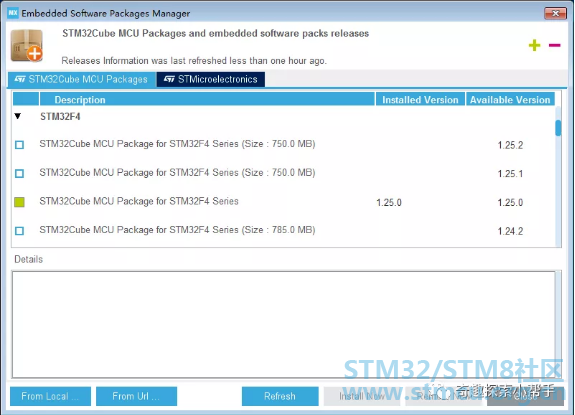

STM32CubeMX软件自动解压该芯片的固件库文件,并将其安装到软件的固件库目录下。
芯片的固件库安装完成后,该固件库前面的方框变成绿色的方块,且在InstalledVersion下显示当前安装的固件库版本号。

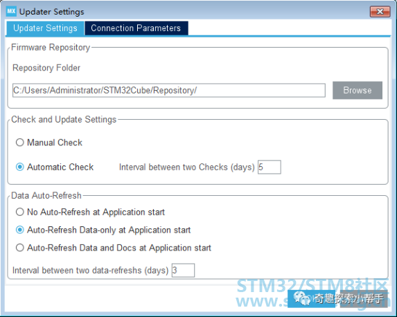

芯片固件库的安装目录也可以修改,在STM32CubeMX软件界面下,点击Help->Update Settings,打开Update Settings窗口,在Repository Folder标题下显示当前固件库的安装路径,也可以根据需求进行修改,软件默认的固件库路径为C:/Users/Administrator/STM32Cube/Repository/。
