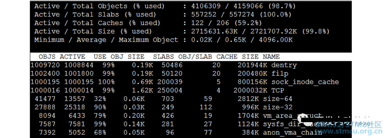

通过slabtop命令可以查看到densty、flip、sock_inode_cache、TCP四个内核对象都分别有100W个:
