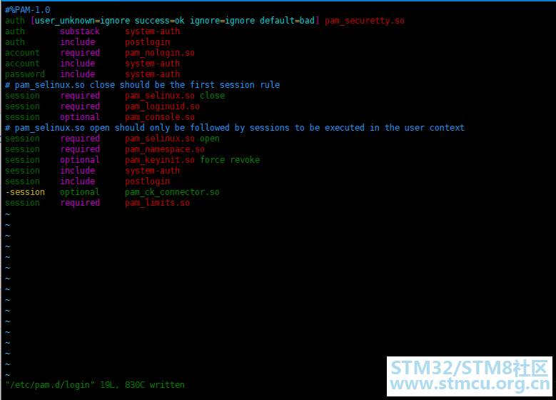

之后,需要编辑文件/etc/pam.d/login配置文件,在最后添加以下一条内容:
[root@localhost ~]# vim /etc/pam.d/login % ~6 [2 M/ I9 \* J
session    required pam_limits.so# _2 \. l6 p% E1 q: y9 `
<以上代码可复制粘贴,可往左滑>
' J* u' f3 H" t8 ~保存文件。然后退出登录,或者重启系统。可以看到软限制和硬限制的值都修改成功了:
