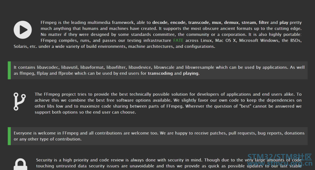

我们先来了解一下ffmpeg是什么吧?最官方的解释和介绍,当然是去ffmpeg官方看,ffmpeg官方地址:
https://www.ffmpeg.org/about.html
! h; B: h" K3 E2 G+ p& G4 g
这里大概的说一下:
FFmpeg是领先的多媒体框架,能够解码,编码, 转码,mux,demux,流,过滤和播放人类和机器创建的几乎所有内容。它支持最模糊的古代格式,直至最前沿。无论它们是由某些标准委员会,社区还是公司设计的。它还具有高度的可移植性:FFmpeg可以在各种构建环境,机器体系结构和配置下,跨Linux,Mac OS X,Microsoft Windows,BSD,Solaris等编译,运行并通过我们的测试基础架构 FATE。
它包含可以由应用程序使用的libavcodec,libavutil,libavformat,libavfilter,libavdevice,libswscale和libswresample。与ffmpeg,ffplay和ffprobe一样,最终用户也可以使用它们进行转码和播放。

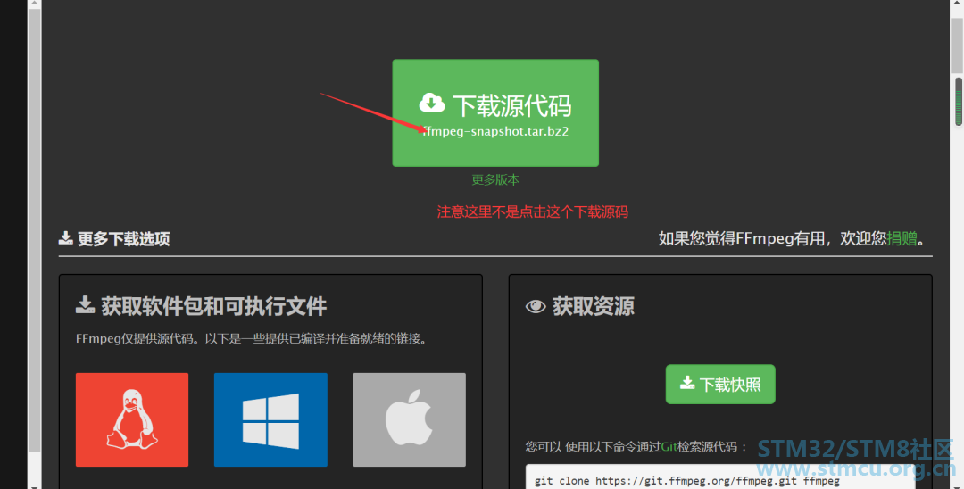

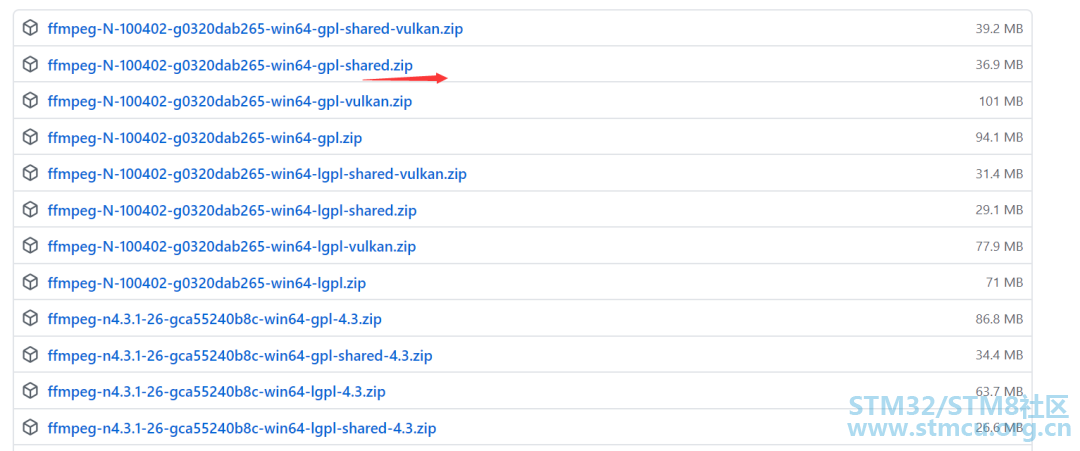

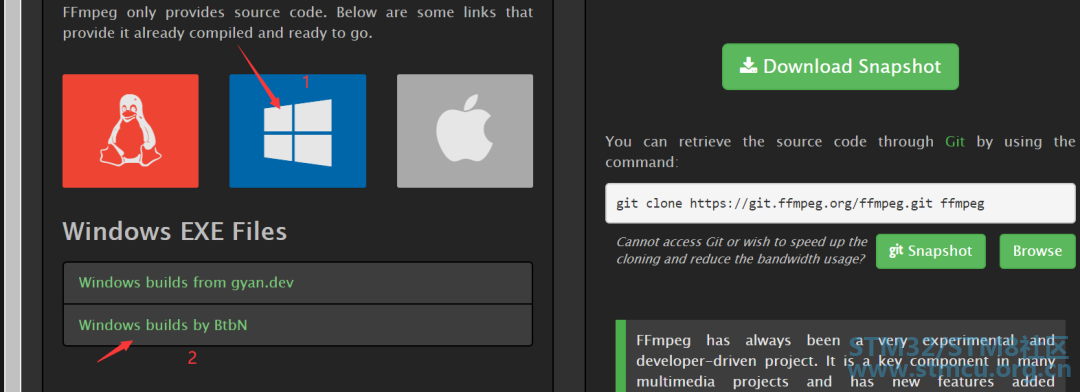

其实这个礼拜我当时去搭建环境的时候,去网上找了一些博客资料,但是发现之前的网站打不开了,而且现在官网变化有点大,你可能看以前别的文章资料参考,按照操作来,去官网下载安装包,但是其实根本就不是那回事,如果没有仔细观察的话,现在官网下载windows包是这样的:
1、环境搭建步骤;
(1)从官网下载安装包:
; `* d' g8 O9 w9 C* q* |

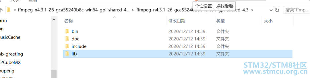

(2)开始解压安装包和文件说明:
我们把刚才下载下来的包进行解压:

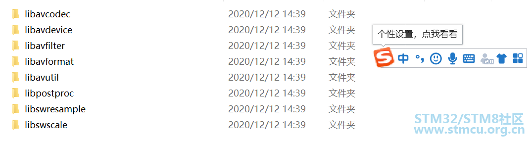

解压后有四个文件:bin里面是安装的应用程序以及一些动态链接库:

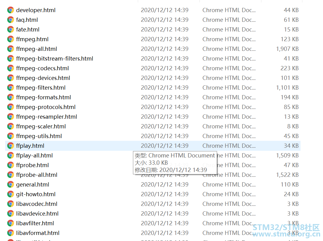

doc文件里面是一些相关关于ffmpeg的html说明文档:
include里面是一些相关库的头文件:

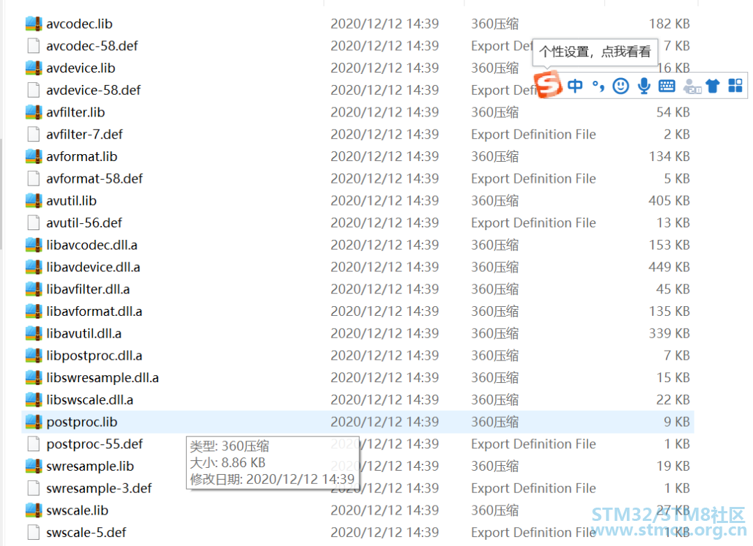

lib里面是相关的库:

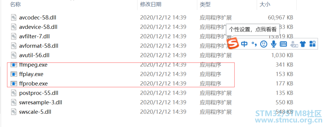

(3)开始安装:

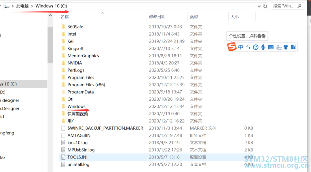

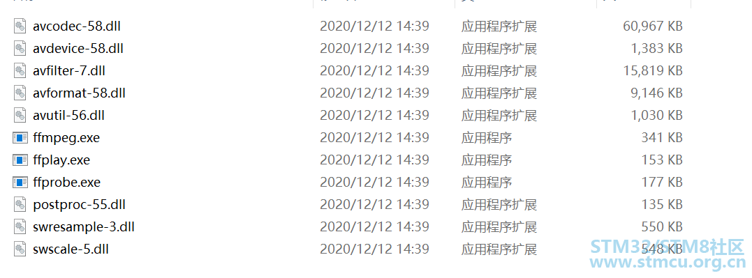

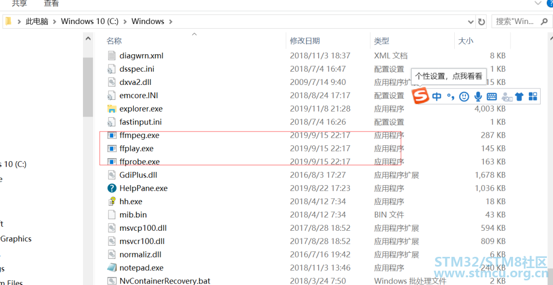

这里我们把bin文件下的这三个应用程序拷贝到你的c盘下的Windows目录下:
a、
b、
c、直接粘贴到到windows目录即可:

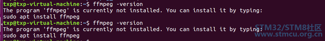

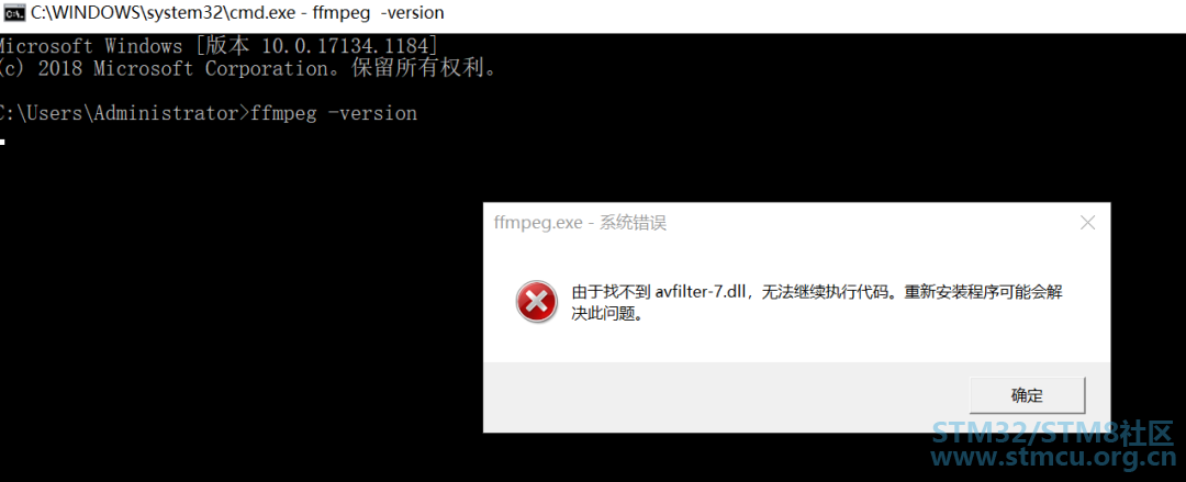

现在我们打开命令提示符,检查一下ffmpeg是否安装成功:

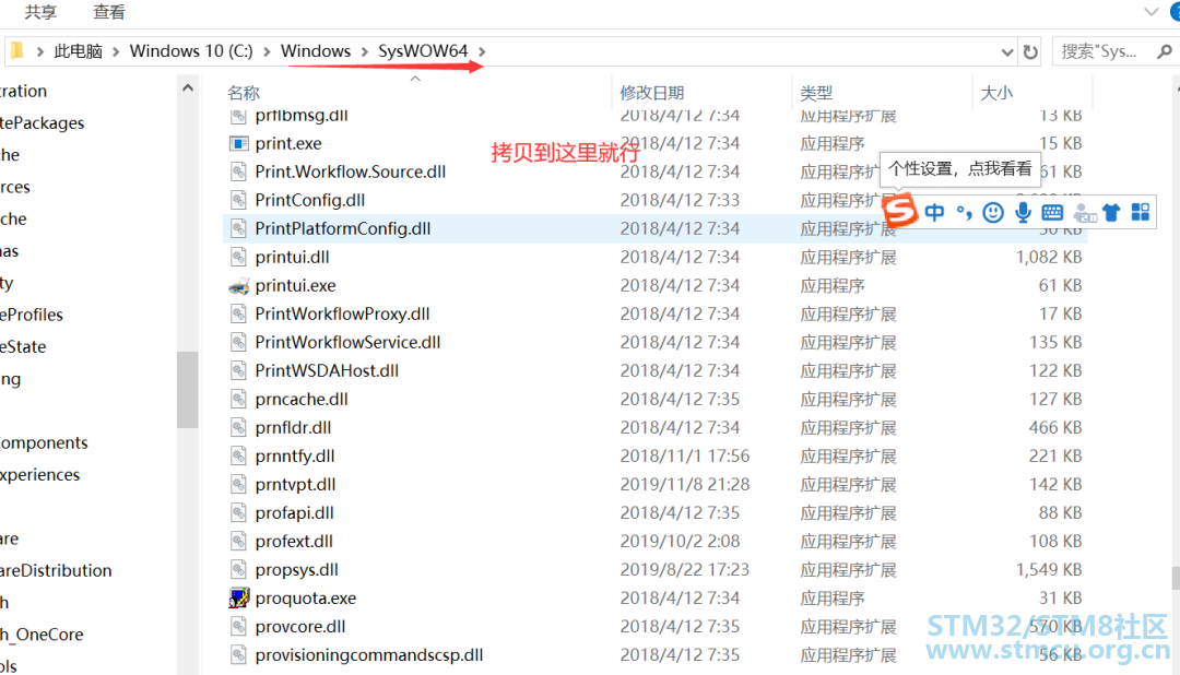

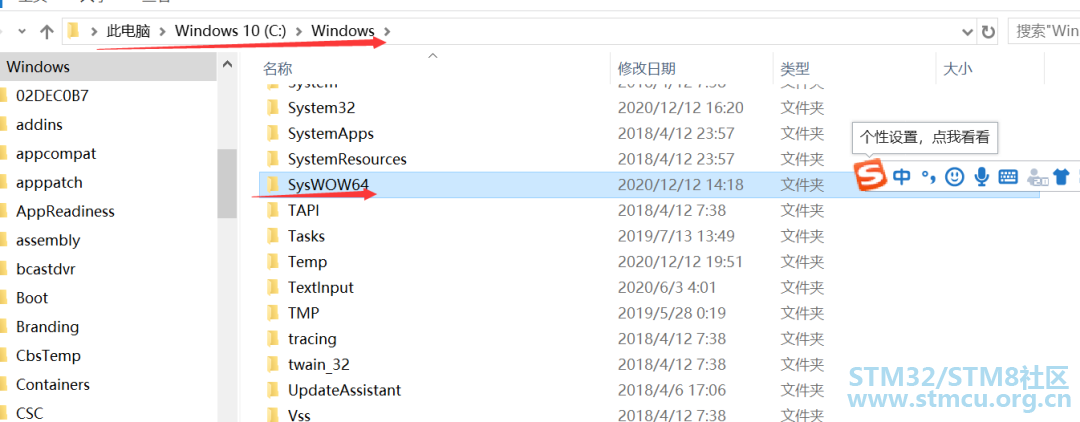

你会发现还缺乏一下动态链接,这个时候我们可以按照提示把刚才剩下的那些以“.dll”的文件拷贝到windows目录的SysWOW64目录即可:
5 r9 k0 i  ^( k* r, }1 B# `9 b

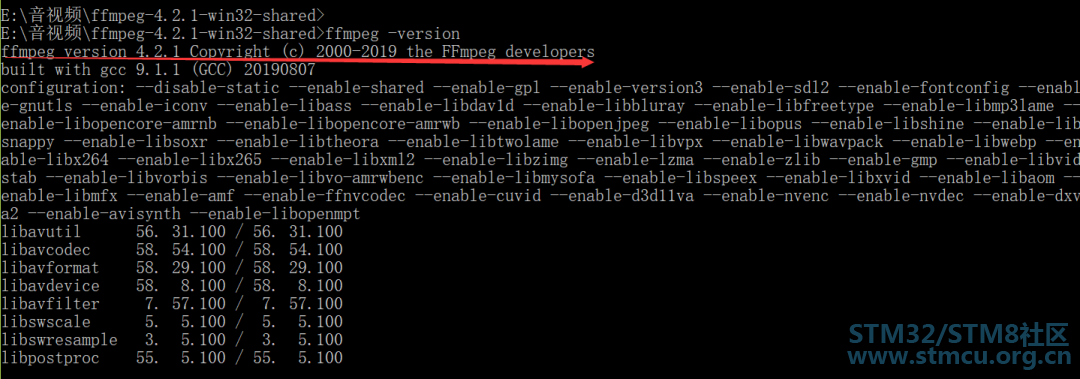

然后我们再测试一下ffmpeg的版本是多少:
ffmpeg -version+ V' T; x- r4 X6 m  R/ B
注:估计这里可能有些人会遇到问题,还是不能查看,我这里后面还是采用了4.2.1的版本。
没错,如果你到了这里可以看到我上面一样的打印,那么恭喜,你的windows环境就搭建成功了

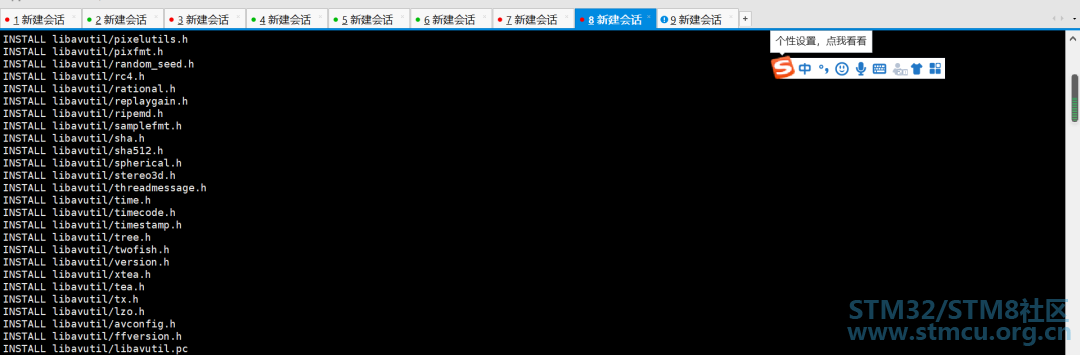

最终我们可以下载ffmpeg目录看到下载的库文件;
4、现在我们可以开始下载ffmpeg安装包并解压:

注意:这里一定是在之前的那些库安装之后再操作这个步骤,不然有些库找不到,导致你编译报错,而且这里编译的时间蛮久的,大概十几分钟左右!

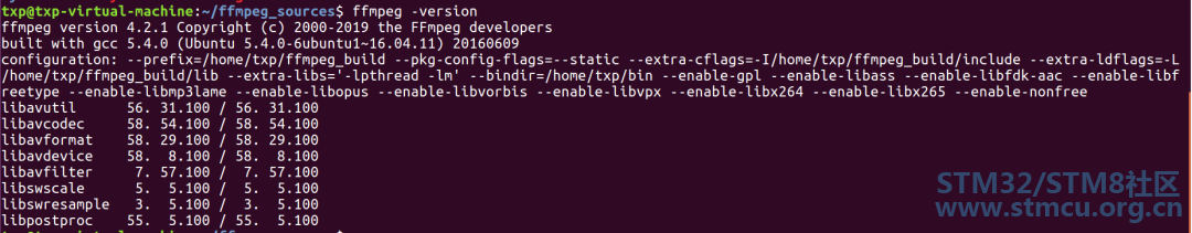

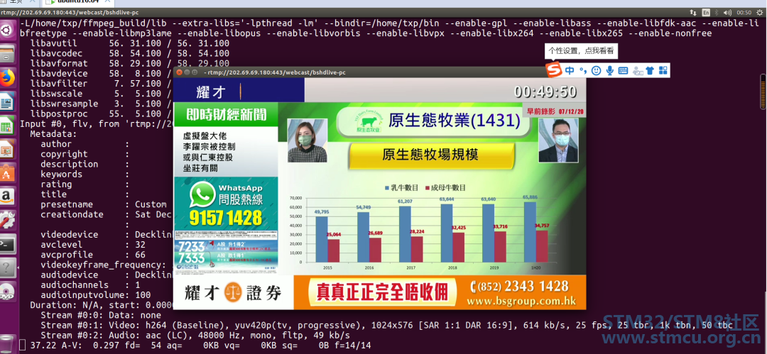

这里环境就搭建完了,下面我来测试一下环境是否搭建成功。记得我们得重新打开一个终端来操作,不然会显示操作失败:
所以重新打开一个终端:
最后我们来播放一个视频看看,是否真的有效果:
ffplay rtmp://202.69.69.180:443/webcast/bshdlive-pc5 @, o* a1 T: g
效果展示:
当然你也可以播放你本地文件里面的视频,这里我就不演示了,很简单!
