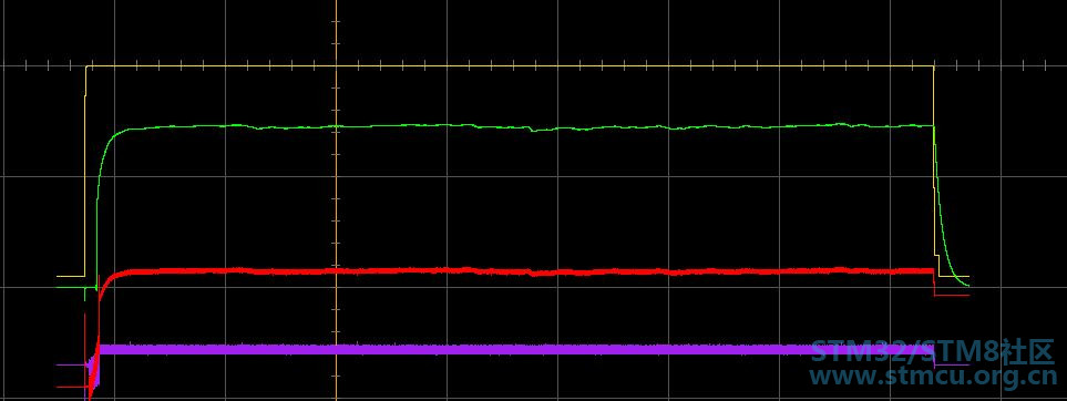

使用无感FOC控制电机,单独测试电流环,Idref=0,Iqref=定值,发现q轴电流环控制器的输出Vq波动较大,导致速度波动较大。观察计算得到的Iq和观测器输出的角度好像没有特别大的波动,不知道为何会这样。下图绿色线是电机转速、红色线是q轴电流PI控制器的输出Vq,紫色线是采样电流经计算得到Iq值。

好像没有特别大的波动,emmm,每个周期有一点波动累积起来就会有很大的波动。你的电机转速是怎么得到的?如果也是从观测器得到的,加上你没有闭环,速度有波动是很正常的。

谢谢回复!速度值也是通过观测器得到的。单独测电流环,速度有波动应该是正常的,但感觉这个波动值比较大,所以不知道是什么原因。

波动大有可能就是观测器本身的问题,无感测速不是百分之百准确,可以尝试用编码器读取速度,看是否波动很大。
