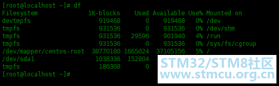

df命令
df是一个Linux命令行实用程序,用于监视Linux磁盘使用情况。df命令显示文件系统磁盘使用情况详细信息的完整摘要。通过-hT选项,它以易于阅读的格式显示有关文件系统、类型、磁盘总大小、已使用容量、剩余容量,使用率以及磁盘安装位置等的详细信息。

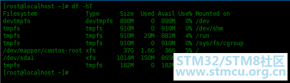

$ h! r: ]4 M& f  B4 I2 X- w0 Z, i下面使用-ht选项,以便于读取的格式显示所有文件系统的使用情况及文件系统类型。
[root@localhost ~]# df -hT
) S' x* Q! y( g. R9 c* m3 YFilesystem              Type      Size  Used Avail Use% Mounted on( s4 W9 g1 Z' j& P
devtmpfs                devtmpfs  898M     0  898M   0% /dev  w8 I& Z+ d# k, {
tmpfs                   tmpfs     910M     0  910M   0% /dev/shm/ U" `( u2 r/ x; L0 Y
tmpfs                   tmpfs     910M   29M  881M   4% /run$ W& ~6 ~; f  y- ?( L4 a
tmpfs                   tmpfs     910M     0  910M   0% /sys/fs/cgroup, T8 ]- U; `+ e) c# e& T& v8 \
/dev/mapper/centos-root xfs        37G  1.6G   36G   5% /
- Z+ A; P: e; T( M/dev/sda1               xfs      1014M  150M  865M  15% /boot
( S* ]5 I0 n# @3 T  m5 f  Q$ Atmpfs                   tmpfs     182M     0  182M   0% /run/user/03 g; \( `* f. W5 \0 |: n9 T1 A

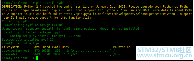

pydf是python命令行实用工具,也是Linux中df命令的最佳替代方法之一。它的工作方式类似于df命令,但区别在于输出以不同的颜色突出显示。默认情况下pydf命令在CentOS 7.x和RHEL 7.x中不提供。如果需要安装pydf,需要先安装pip包管理器,然后使用pip安装pydf工具。
# 下面命令行使用yum安装pip包管理器:
; C' g3 m. Z% Q! T  a' s1 j4 R  I[root@localhost ~]# yum -y install python-pip
  H' X; d  B) I. d# 下面命令行是 更新pip包管理器:
+ q! ?1 g) D( W! J[root@localhost ~]# pip install --upgrade pip7 H& G7 U( s  G0 {
# 使用pip安装pydf工具:
$ f) f6 @& p; o. e( s# R[root@localhost ~]# pip install pydf
9 W8 B  }! ~2 J, x  V6 w( ^) C' u+ F
7 s& H7 @& i- [- U- [( x0 f" |在ubuntu中直接使用apt包管理器安装即可:
$ sudo apt install pydf$ l+ g* ^( j4 m$ n' p) V0 Y

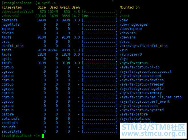

使用以下命令显示所有文件系统:
[root@localhost ~]# pydf -a

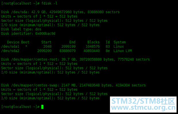

fdiskf命令
fdisk命令是Linux中用于监视分区的最常用的命令行实用工具之一。fdisk可以获取有关系统中分区的所有详细信息,还可以监视,创建,删除,移动,复制Linux系统中的任何分区。使用fdisk命令,数据也可以移动到新磁盘。
查看所有磁盘分区
fdisk命令中最常用的参数之一是-l,它列出了Linux系统中所有可用分区及其设备名称:
[root@localhost ~]# fdisk -l, e4 e; ~7 k. E  q

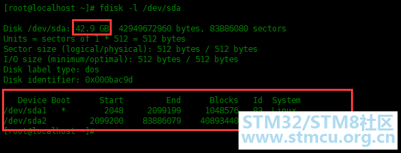

查看指定磁盘
参数-l用于查看所有可用分区,也可以通过在-l参数旁边提供设备名称来查看有关特定分区的详细信息,如下所示:

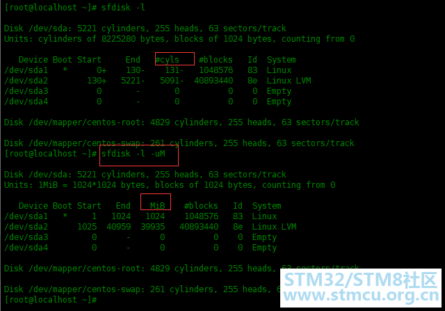

sfdisk命令
sfdisk表示可编写脚本的fdisk,sfdisk是与fdisk类似的命令,但它具有比fdisk更多的功能,因为它可以显示分区大小(以MB为单位)。
[root@localhost ~]# sfdisk -l -uM6 X9 O5 ^5 S' x' o* ?. w% m. l: ]
默认使用簇显示,使用-uM选项之后,以MB显示磁盘容量。; ~' |1 c& A& m9 F/ x" L2 [, _  r0 M
