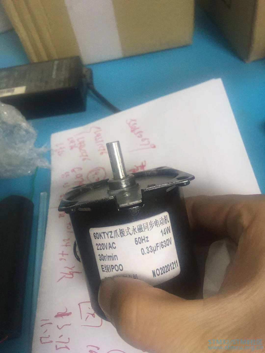

说来惭愧,大学学了《电拖》的课程,讲了一堆电机。可惜当初把理科当文科学的,对于同步电机的认识并不明确。后来通过网上的教程也重新学习了PMSM电机,但是也只是偏重于控制本身,对电机的外形和结构没有一个清晰的认识。因为最近几年一般都是用安全电压内工作的直流电机,接触交流电机的机会很少。这次误打误撞接触了一台交流电机。看到接了两根线,最初还以为是异步感应电机。在网上搜了以后才知道这就是PMSM电机,只是多加了一个电容就是了。发现价格不贵,就自己搞了一台。几天到货,废话不多说,直接拆开看。(因为一手油,中间有几个环节漏了几张图)1、总览* a0 U' ]5 a5 o  s# b& v
1 X  R6 Z; b: ~# t( B" ]6 q" Q. }9 N
2 L4 U4 f# U) y& M0 ~& g0 Y) j% I0 _' D

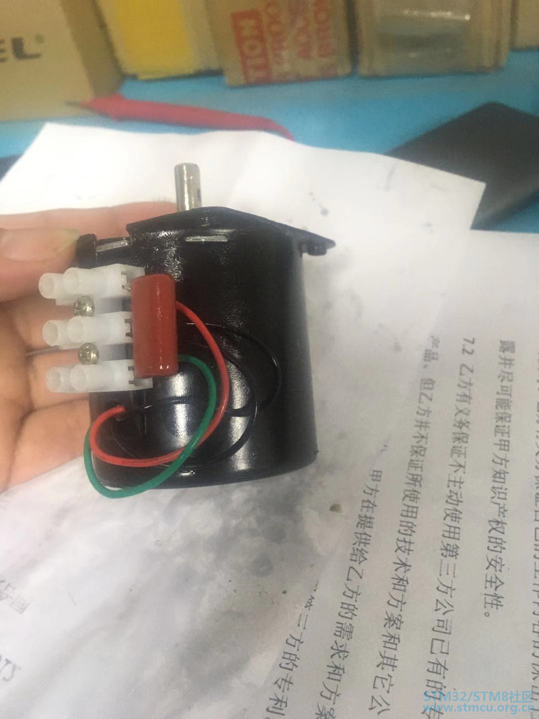

上面的CBB电容型号规格:CBB62, 630VAC, 334J. 测量了一下励磁线圈的纯电阻是2.5K欧姆。4 I: @/ z  Z" e* q: d7 o8 ?* W0 I  }
这涉及到一个问题电容怎么选择能够让相位移动90度?
$ {' f, _0 l7 ], n+ X' }' y, s另一个是电的型号60...的60是电机的直径。

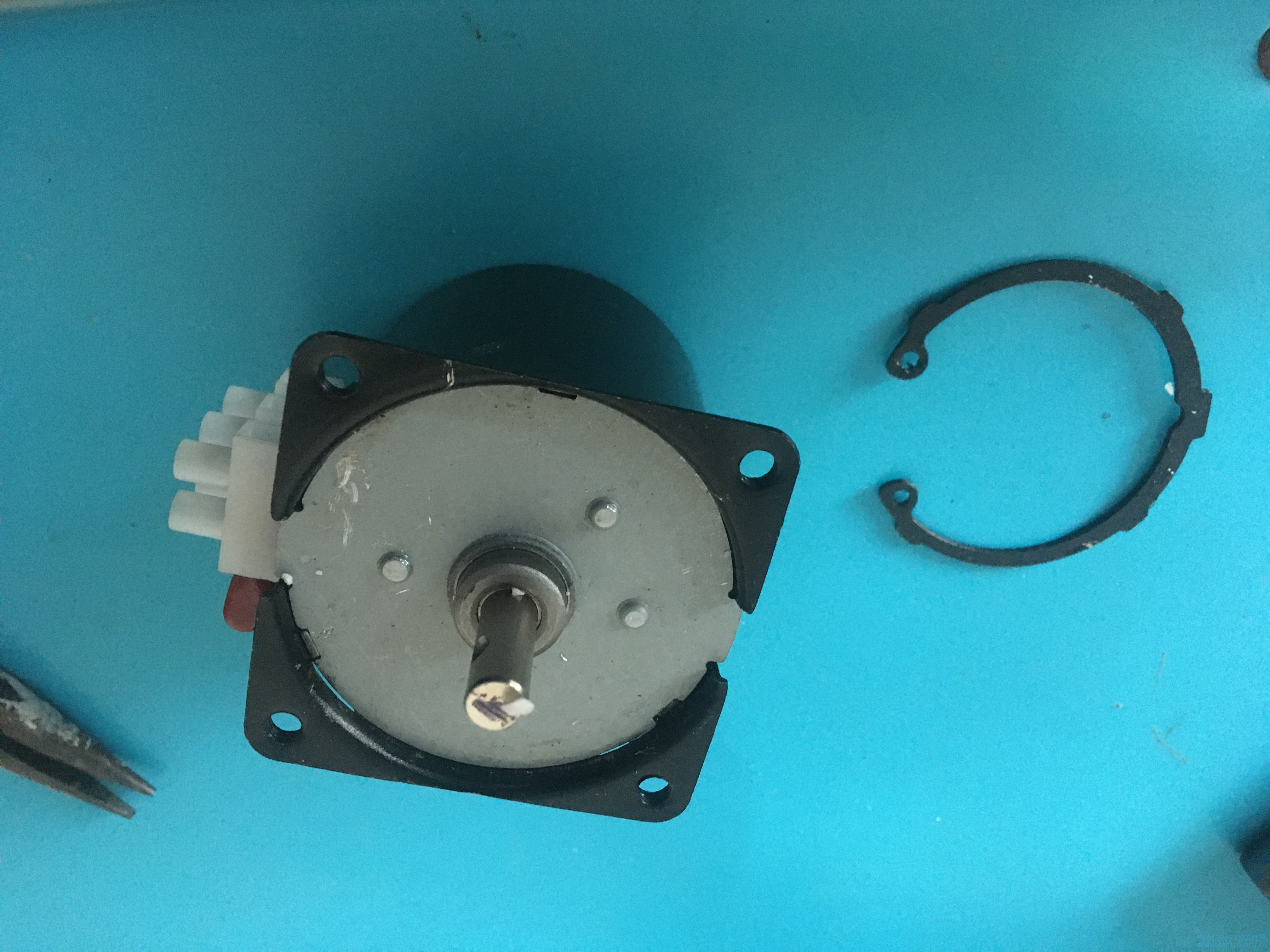

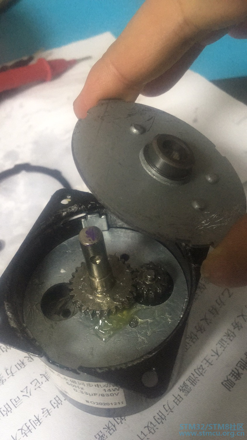

2、先拆掉卡簧" c! F$ W0 `7 B9 z$ ?# n7 s5 P
(手边没有卡簧钳,用钳子直接搞开了。可是没有卡簧钳,现在安不上去了)3 n0 b4 R/ x2 x

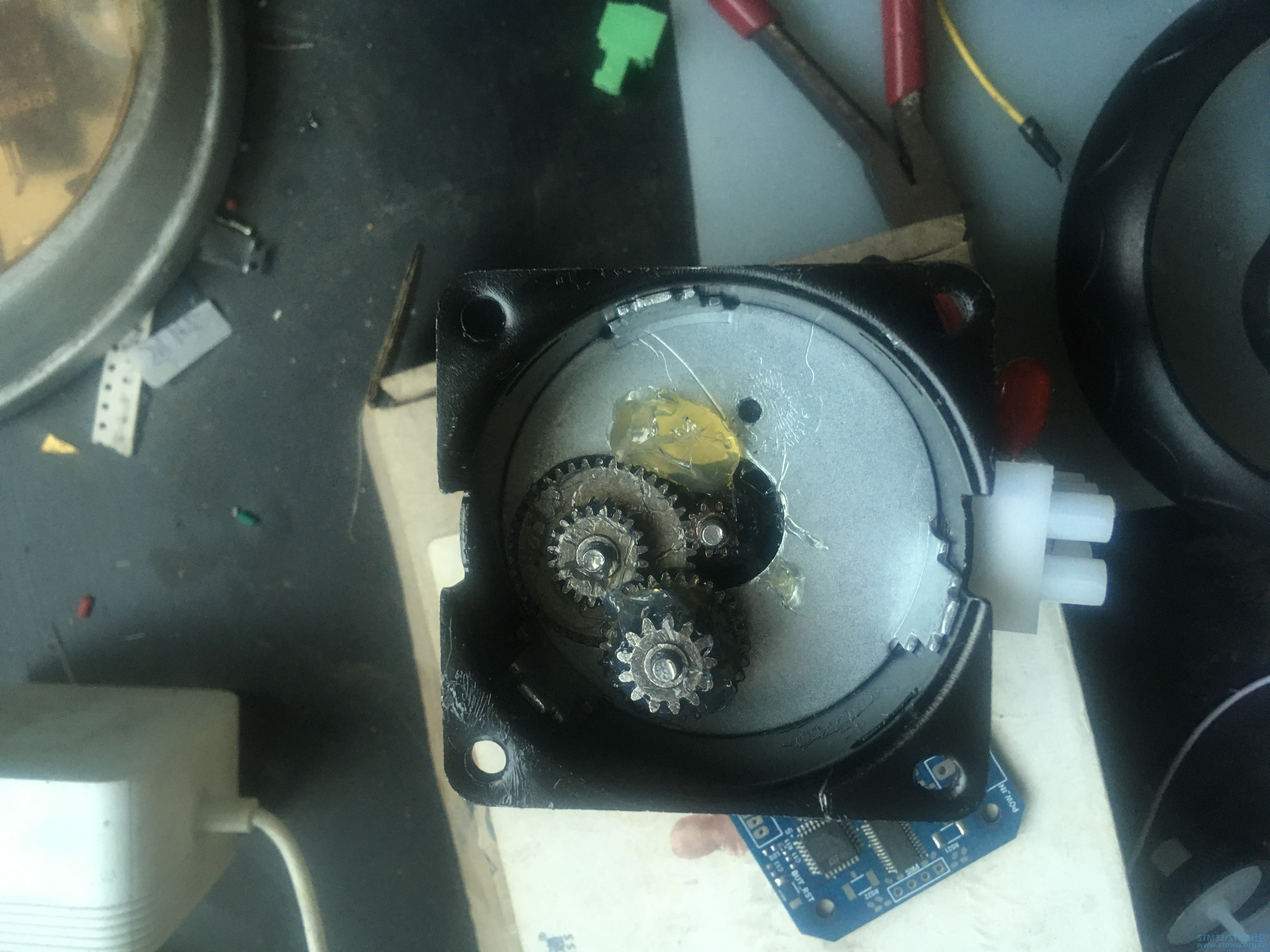

0 w7 Q" E3 \( g3 ]3、去掉顶盖
: a* l) D1 c. A! v) b7 U" o这里是最外圈减速。(总共3级减速)5 v; O) e# {2 Y; F* D
4、去掉第二层盖板4 M4 U3 f# [2 L: |; `. X
这个盖板有两个对称的洞,主要是为了安装。待会你会发现下一层的托板是带了三个齿子,这层盖板有三个槽。底层的托板如果旋转180度,如果只有一个洞,安装时就可能导致这个盖板放不下去。开两个洞就可以再安装的时候更容易。: x9 J$ @) a4 ~$ T" k; ?
Step2.jpg 2 p# m* r8 Z2 g: k
' [" ], t- f) x. l$ D这层盖板下面有两外两级减速。中间轴比较细袋中底部的那个尺寸旋转。第二级大小差不多更多可能是为了帮助第三级在轴心旋转。否则直接减速,输出轴就是偏心的。
0 I2 e6 V/ F$ j2 s- E( s  Q  k7 o! z- V! a, J3 U1 g0 ?% o0 a

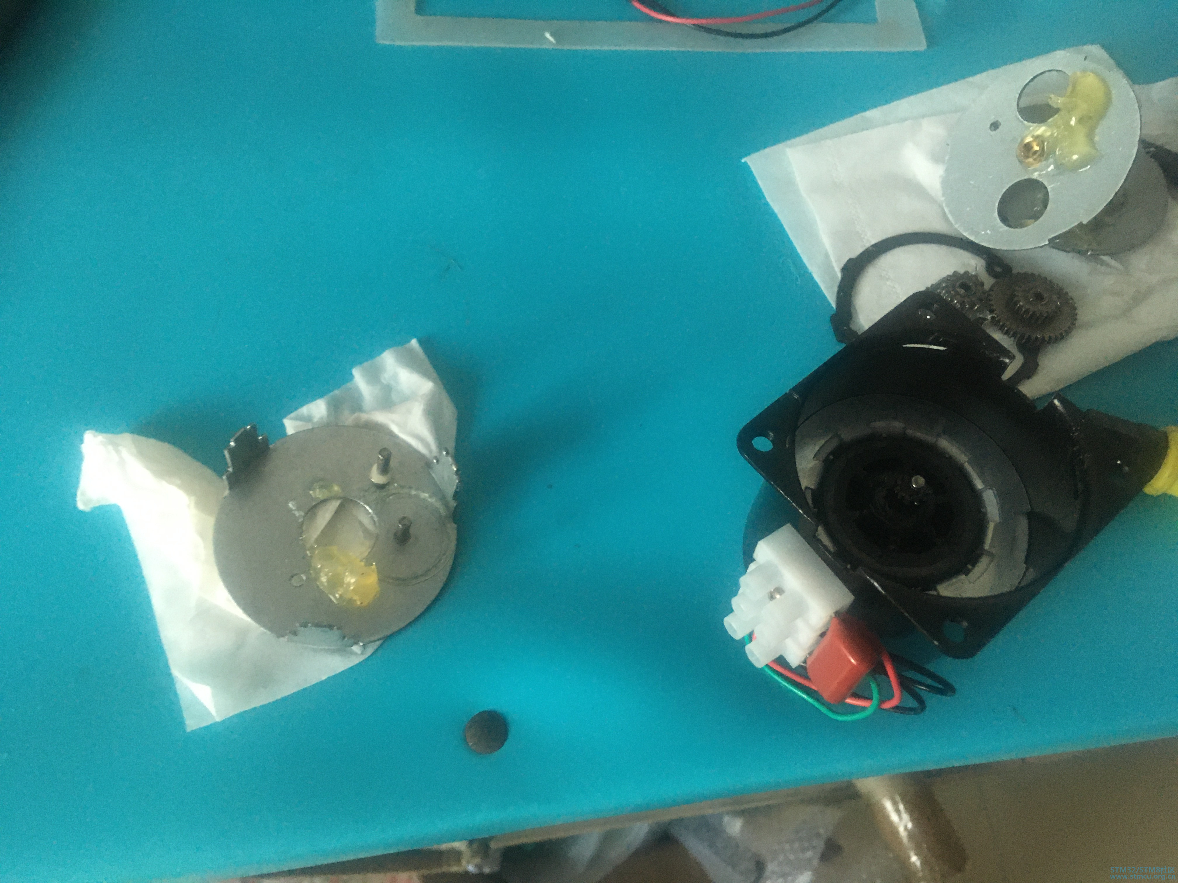

5、拆掉齿轮和下一层盖板4 n' s- r, D+ c5 A( X! T' B5 V
注意这层盖板是带了三个齿。安装的位置很重要。上图中的位置就不对。
% z/ ?/ k0 z) H5 {- ^1 Z" F Step3.jpg 5 Q7 ^) L# s- E5 Q) L. U

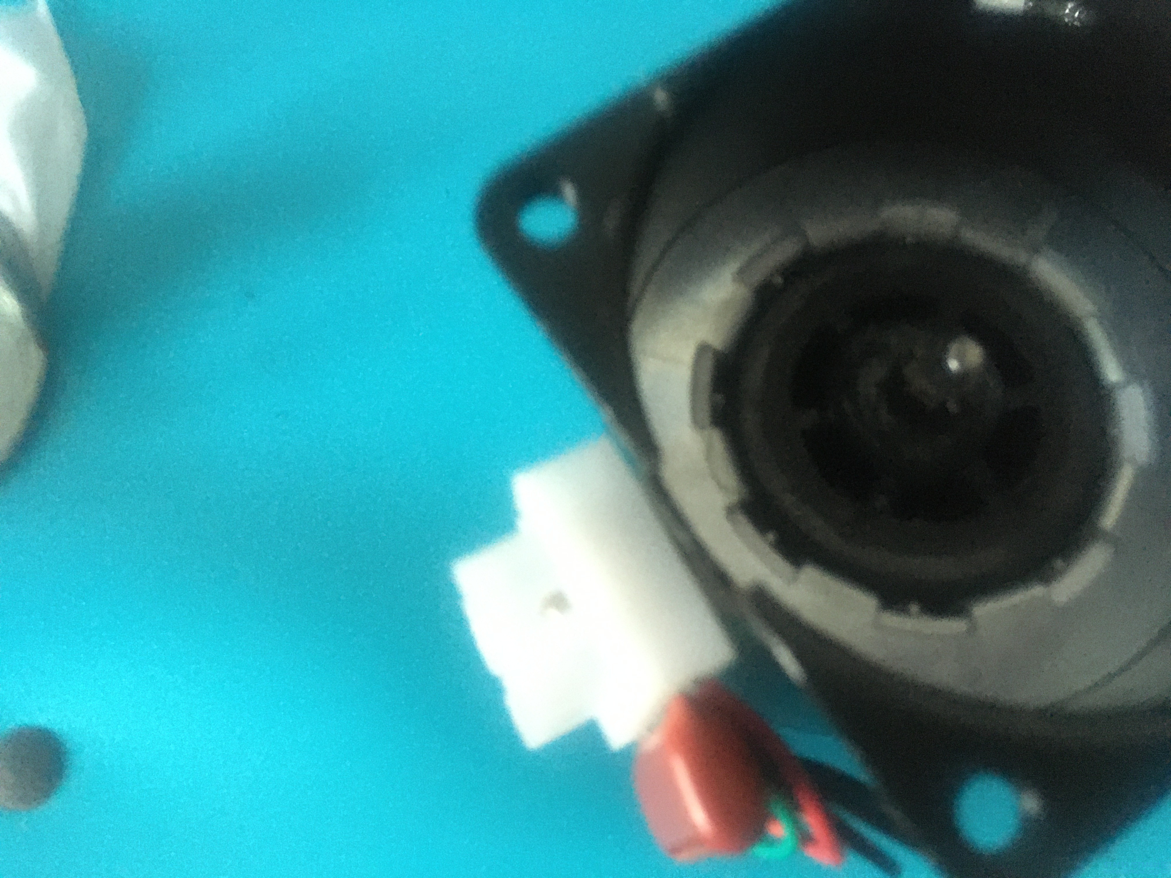

这层拆开之后就可以直接看到转子了:& E* D! M. `' {! g& l' K5 i
- h0 h/ J2 }3 o' C

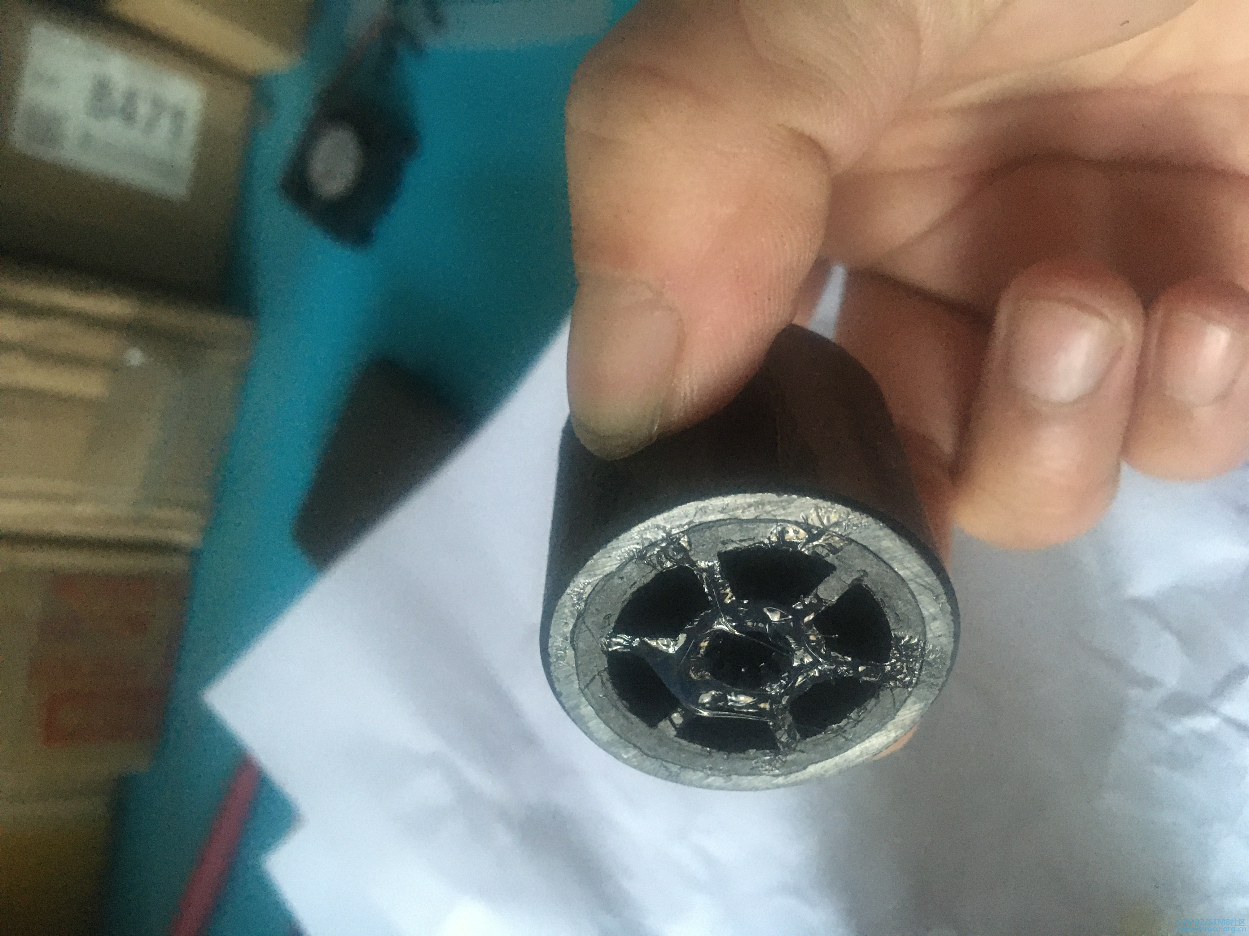

( N' @+ y1 C! V+ c% v. }5、取出转子# g% J2 J# a% ~+ I: D4 _) u
; ^9 s7 {# \' X/ g转子是永磁体,和带励磁的产生磁场的方式不一样。但运动的原理一样。$ e' k9 n  h& v$ M
不知道永磁体像这样设计是不是为了降低重量,减少材料消耗。
- ?4 \0 M! F  F6 F: |# [
3 P0 |1 \) h8 l5 K' u6、甩出转子
: X' c% `% v, f, X: T& T( X; s因为转子和钉子的磁靴有一定吸引力,所以需要设法把转子甩出来或者勾出来。
! P+ o0 ~7 c8 u6 m7 w取出的时候注意转子上面的输出轴是一个可以那先来的齿轮。底部还有一个金属的顶簧结构的金属片。

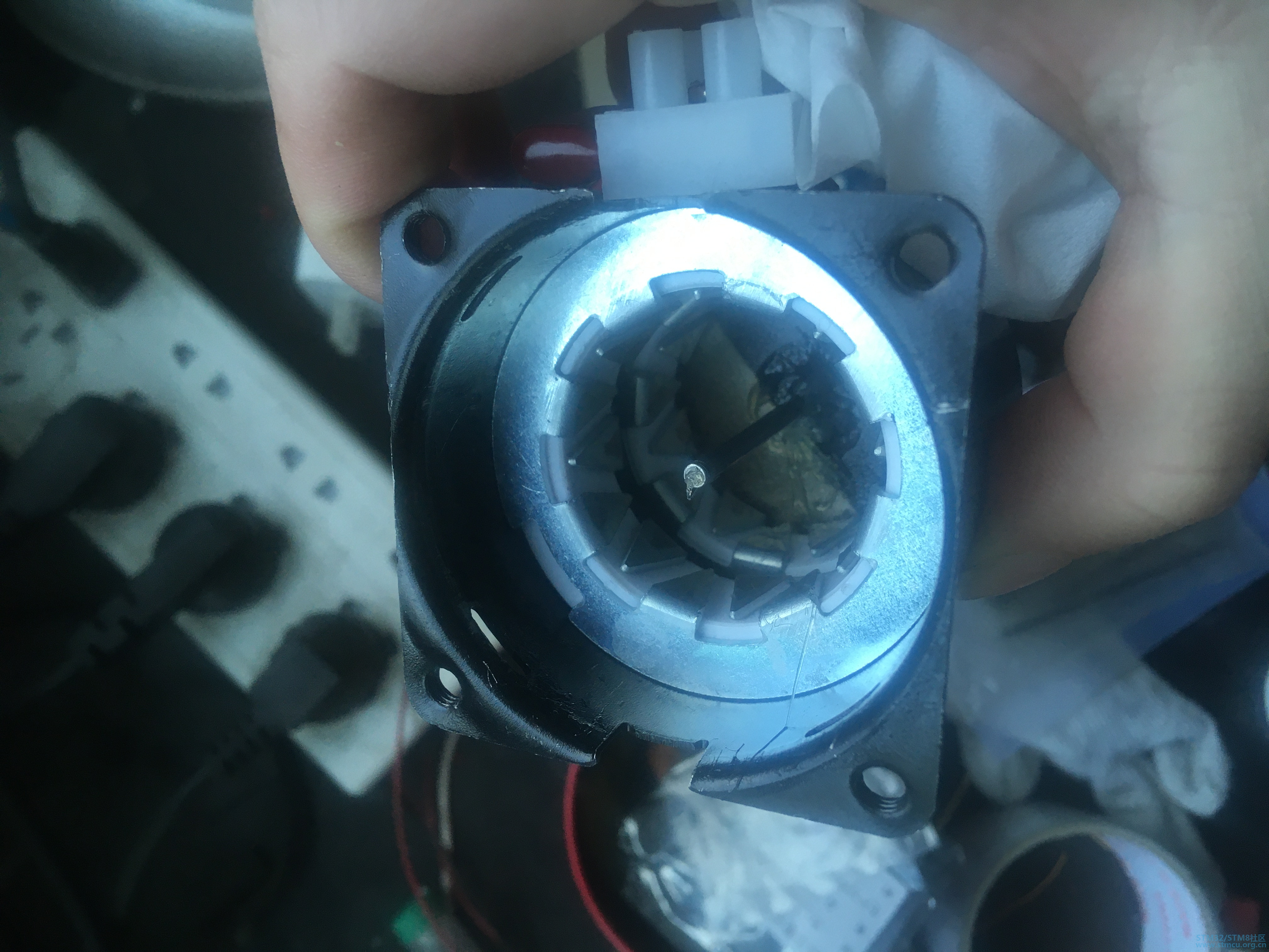

3 C( P& o: d; t- [9 m 这样你就可以看到定子了。注意定子的磁靴很有意思。0 Y* G0 _7 P% m- k" P
总共分了两层,上下两层是相同的。每一层的次靴是等腰三角形的。一上一下交替呈现。! X% }3 f" U5 q/ u4 I% h* u- B
定子尝试了一下没取出,但基本上根据磁靴大概能够理解绕线的样子。
; r5 j; U1 z: u3 H+ ?应该是为了安全历次线圈和磁靴之间有一层塑料。不知道线圈是不是被绝缘体全包围的。
0 [& u4 I, D5 ~0 W3 N但肯定不能和外壳有接触,甚至绝缘漆破掉。
* m# W+ }- \+ b* }/ W7 }' r3 p
