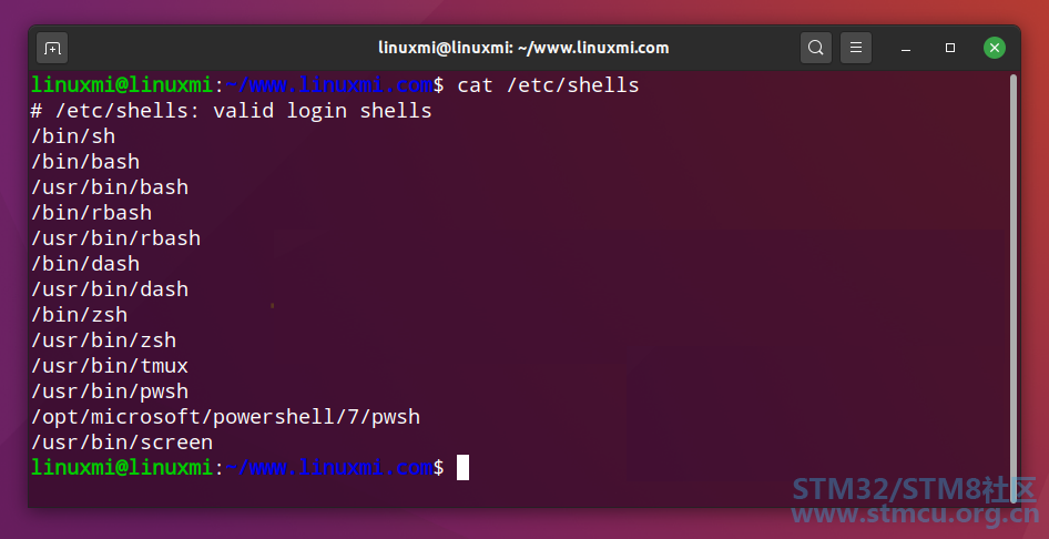

列出Linux中的Shell
在/etc/shells文件中运行以下cat命令:
linuxmi@linuxmi:~/www.linuxmi.com$ cat /etc/shells

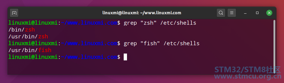

当然,我们可以使用grep命令/egrep命令来确定是否安装了诸如zsh或fish这样的特定shell,请运行:
linuxmi@linuxmi:~/www.linuxmi.com$ grep "zsh" /etc/shells
+ g2 [- l' H- s1 J7 A# C0 R/bin/zsh5 l8 a' B& c+ B: K) I& a; F& F0 \5 y
/usr/bin/zsh
$ N9 p' R1 u" q1 dlinuxmi@linuxmi:~/www.linuxmi.com$ grep "fish" /etc/shells8 `) Q# I  U) z6 Z6 |$ m
/usr/bin/fish

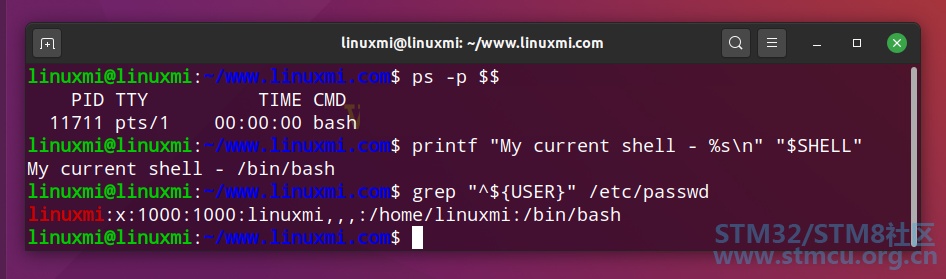

找出您当前的Shell名称
执行以下任一命令以查找当前的shell实例:
linuxmi@linuxmi:~/www.linuxmi.com$ ps -p $$
+ O" G9 k( `5 T' J/ _: I# DPID TTY TIME CMD
$ N1 J% Y# z$ A, Y; Q11711 pts/1 00:00:00 bash
8 c: ?3 `5 j- m; A% I. B9 z0 |, H( tlinuxmi@linuxmi:~/www.linuxmi.com$ printf "My current shell - %s\n" "$SHELL") i% F3 [0 \' y# |+ U- @
My current shell - /bin/bash& u: X% ^4 m0 G- E
linuxmi@linuxmi:~/www.linuxmi.com$ grep "^${USER}" /etc/passwd" I  w+ X. q* j) _. @
linuxmi:x:1000:1000:linuxmi,,,:/home/linuxmi:/bin/bash

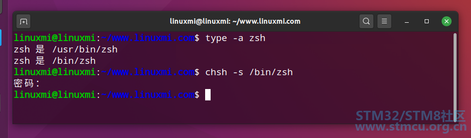

将默认shell从bash更改为zsh
要使用chsh将shell更改为zsh,请运行:
linuxmi@linuxmi:~/www.linuxmi.com$ type -a zsh   ##找到zsh的路径 ##1 _* X0 b( l2 |: c6 q  O$ A% ]6 S
linuxmi@linuxmi:~/www.linuxmi.com$ chsh -s /bin/zksh ## 将bash更改为zsh ##

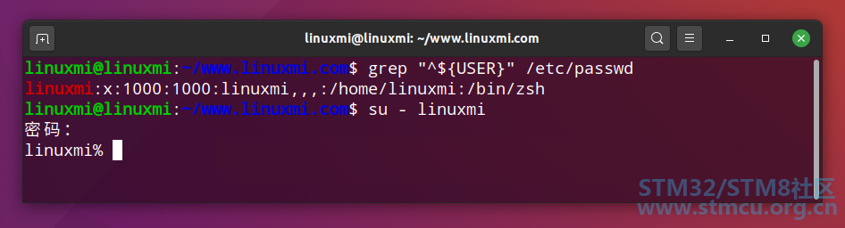

验证一下:
注销并再次登录。可以关闭终端应用程序并重新打开它,或使用su命令,如下所示”
linuxmi@linuxmi:~/www.linuxmi.com$ su - linuxmi
