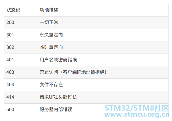

常见的 http 状态码可用参考表所示

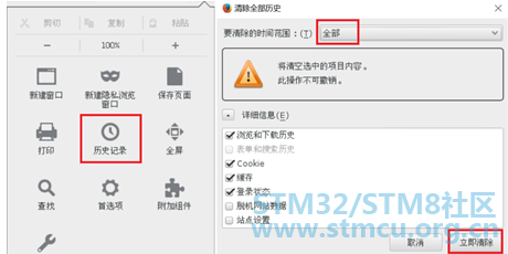

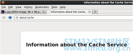

% V3 T+ r6 w! T' M8 |. ^五、浏览器本地缓存静态数据
1)使用Firefox浏览器查看缓存
以Firefox浏览器为例,在Firefox地址栏内输入about:cache将显示Firefox浏览器的缓存信息,如图所示,点击List Cache Entries可以查看详细信息。
2)清空firefox本地缓存数据,如图所示。
3)改Nginx配置文件,定义对静态页面的缓存时间
