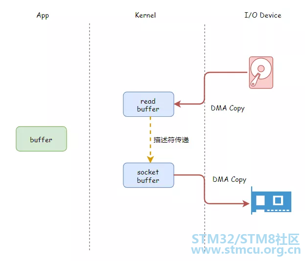

I/O优化:零拷贝技术

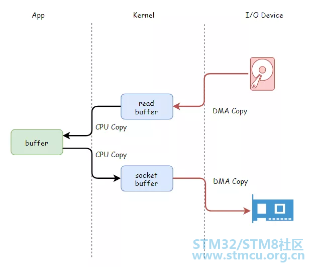

上面的工作线程,从磁盘读文件、再通过网络发送数据,数据从磁盘到网络,兜兜转转需要拷贝四次,其中CPU亲自搬运都需要两次。
零拷贝技术,解放CPU,文件数据直接从内核发送出去,无需再拷贝到应用程序缓冲区,白白浪费资源。
Linux API:
ssize_t sendfile(
5 |/ @* \6 `: Z+ Q( M  W  int out_fd,
$ p3 B( ?, I) }( V  N7 I5 U7 j3 L  int in_fd, $ }. \% }$ D& V7 g1 Q& P
  off_t *offset,
* B0 g. e0 \3 o1 t' E0 a8 k( h  size_t count
* a  Q3 L/ v8 l; B  );
9 S, i( F/ m* M$ f0 F9 ^" m
函数名字已经把函数的功能解释的很明显了:发送文件。指定要发送的文件描述符和网络套接字描述符,一个函数搞定!

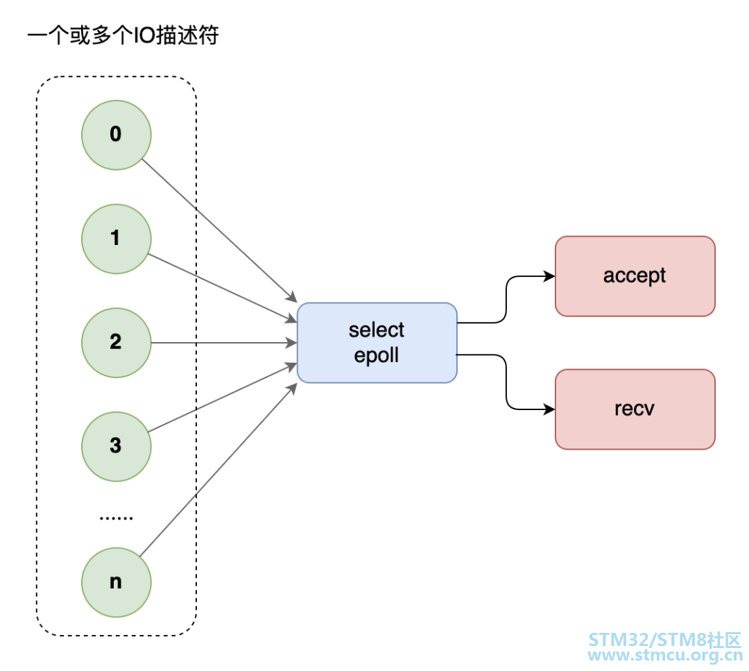

前面的版本中,每个线程都要阻塞在recv等待对方的请求,这来访问的人多了,线程开的就多了,大量线程都在阻塞,系统运转速度也随之下降。
这个时候,你需要多路复用技术,使用select模型,将所有等待(accept、recv)都放在主线程里,工作线程不需要再等待。

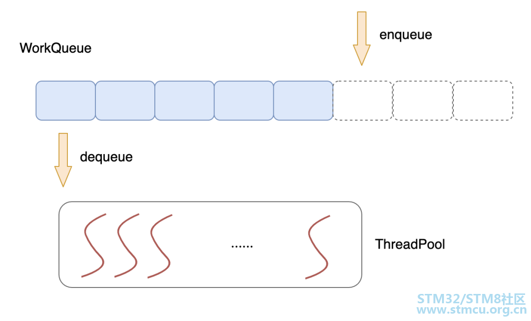

但是贪心的老板还不满足,不舍得升级硬件服务器,却让你进一步提高服务器的吞吐量。你研究后发现,之前的方案中,工作线程总是用到才创建,用完就关闭,大量请求来的时候,线程不断创建、关闭、创建、关闭,开销挺大的。这个时候,你需要:
线程池技术
我们可以在程序一开始启动后就批量启动一波工作线程,而不是在有请求来的时候才去创建,使用一个公共的任务队列,请求来临时,向队列中投递任务,各个工作线程统一从队列中不断取出任务来处理,这就是线程池技术。

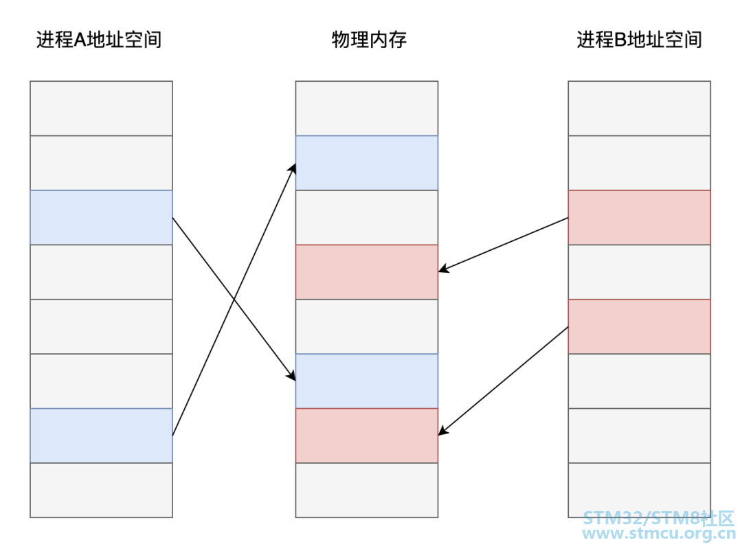

对于本地进程间需要高频次的大量数据交互,首推共享内存这种方案。
现代操作系统普遍采用了基于虚拟内存的管理方案,在这种内存管理方式之下,各个进程之间进行了强制隔离。程序代码中使用的内存地址均是一个虚拟地址,由操作系统的内存管理算法提前分配映射到对应的物理内存页面,CPU在执行代码指令时,对访问到的内存地址再进行实时的转换翻译。
从上图可以看出,不同进程之中,虽然是同一个内存地址,最终在操作系统和CPU的配合下,实际存储数据的内存页面却是不同的。
而共享内存这种进程间通信方案的核心在于:如果让同一个物理内存页面映射到两个进程地址空间中,双方不是就可以直接读写,而无需拷贝了吗?
当然,共享内存只是最终的数据传输载体,双方要实现通信还得借助信号、信号量等其他通知机制。

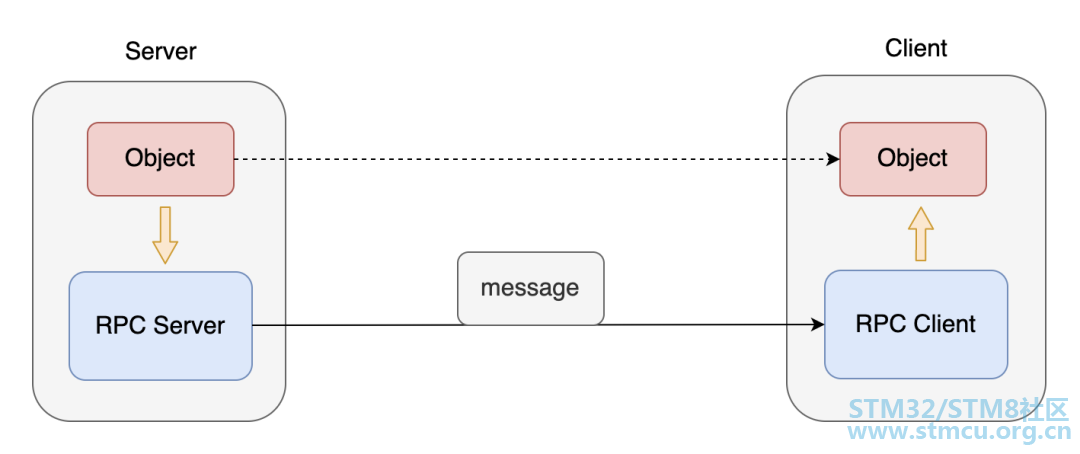

什么是RPC技术?
RPC全称Remote Procedure Call,远程过程调用。我们平时编程中,随时都在调用函数,这些函数基本上都位于本地,也就是当前进程某一个位置的代码块。但如果要调用的函数不在本地,而在网络上的某个服务器上呢?这就是远程过程调用的来源。
从图中可以看出,通过网络进行功能调用,涉及参数的打包解包、网络的传输、结果的打包解包等工作。而其中对数据进行打包和解包就需要依赖序列化技术来完成。
什么是序列化技术?
序列化简单来说,是将内存中的对象转换成可以传输和存储的数据,而这个过程的逆向操作就是反序列化。序列化 && 反序列化技术可以实现将内存对象在本地和远程计算机上搬运。好比把大象关进冰箱门分三步:

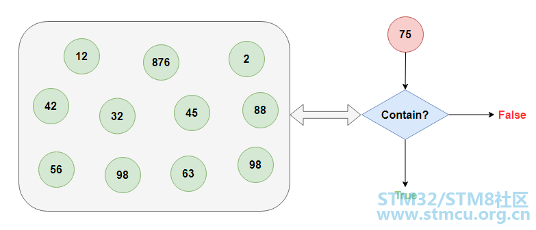

注意,这里有一个关键的问题,如何判断我们要的数据是不是在缓存系统中呢?
进一步,我们把这个问题抽象出来:如何快速判断一个数据量很大的集合中是否包含我们指定的数据?
这个时候,就是布隆过滤器大显身手的时候了,它就是为了解决这个问题而诞生的。那布隆过滤器是如何解决这个问题的呢?
先回到上面的问题中来,这其实是一个查找问题,对于查找问题,最常用的解决方案是搜索树和哈希表两种方案。
因为这个问题有两个关键点:快速、数据量很大。树结构首先得排除,哈希表倒是可以做到常数阶的性能,但数据量大了以后,一方面对哈希表的容量要求巨大,另一方面如何设计一个好的哈希算法能够做到如此大量数据的哈希映射也是一个难题。

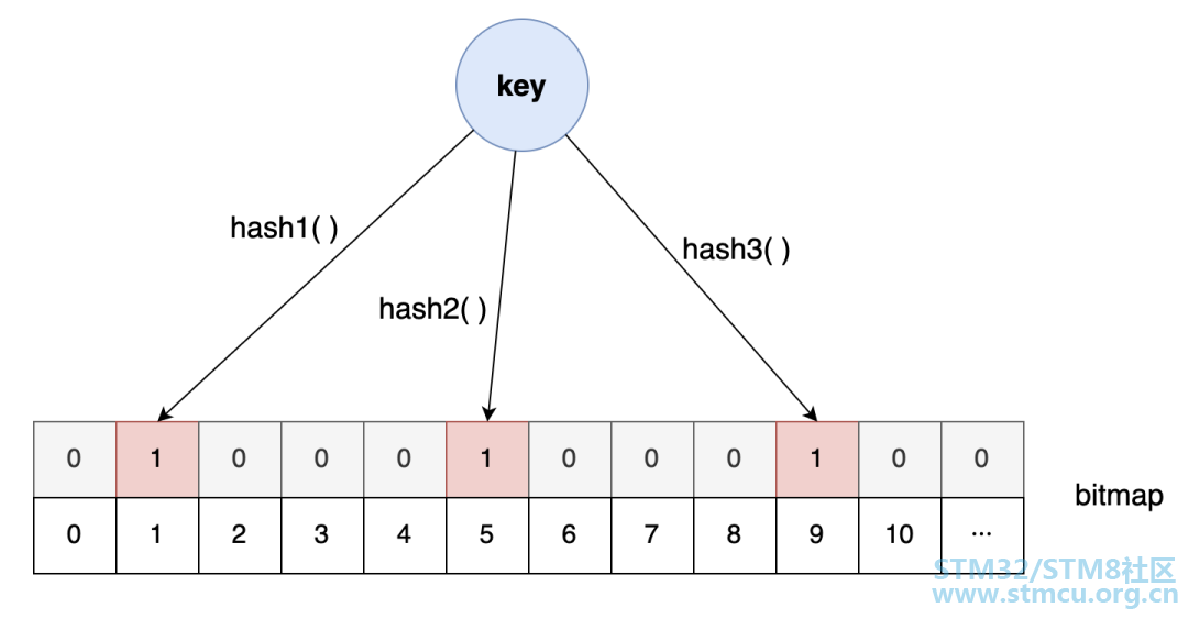

对于容量的问题,考虑到只需要判断对象是否存在,而并非拿到对象,我们可以将哈希表的表项大小设置为1个bit,1表示存在,0表示不存在,这样大大缩小哈希表的容量。
而对于哈希算法的问题,如果我们对哈希算法要求低一些,那哈希碰撞的机率就会增加。那一个哈希算法容易冲突,那就多弄几个,多个哈希函数同时冲突的概率就小的多。
布隆过滤器就是基于这样的设计思路:
当设置对应的key-value时,按照一组哈希算法的计算,将对应比特位置1。
但当对应的key-value删除时,却不能将对应的比特位置0,因为保不准其他某个key的某个哈希算法也映射到了同一个位置。
也正是因为这样,引出了布隆过滤器的另外一个重要特点:布隆过滤器判定存在的实际上不一定存在,但判定不存在的则一定不存在。
