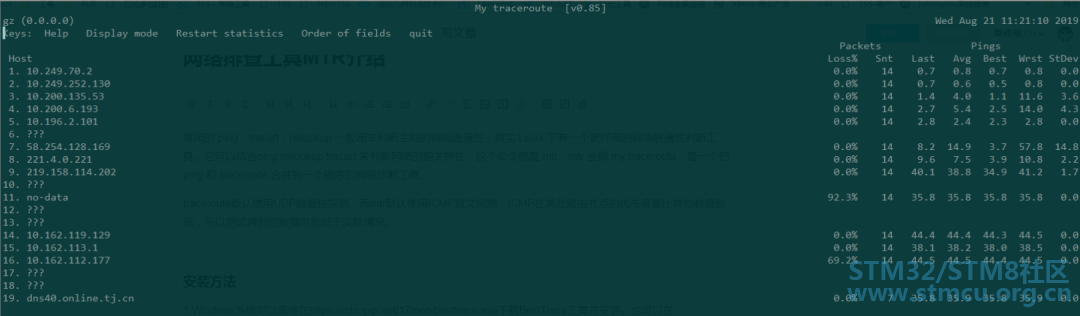

MTR使用非常简单,查看本机到 qq.com 的路由以及连接情况直接运行如下命令:mtr qq.com 微信图片_20210105123525.png
具体输出的参数含义为:
  • 第一列是IP地址
  • 丢包率:Loss
  • 已发送的包数:Snt
  • 最后一个包的延时:Last
  • 平均延时:Avg
  • 最低延时:Best
  • 最差延时:Wrst
  • 方差(稳定性):StDev

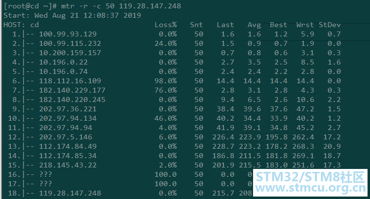

如果在任何一跳上看到 loss 的百分比,这就说明这一跳上可能有问题了。当然,很多服务提供商人为限制 ICMP 发送的速率,这也会导致此问题。那么如何才能指定是人为的限制 ICMP 传输 还是确定有丢包的现象?此时需要查看下一跳。如果下一跳没有丢包现象,说明上一条是人为限制的。如下示例:
人为限制MTR丢包
在此例中,第4跳发生了丢包现象,但是接下来几条都没任何丢包现象,说明第二跳的丢包是人为限制的。如果在接下来的几条中都有丢包,那就可能是第二跳有问题了。请记住,ICMP 包的速率限制和丢失可能会同时发生。

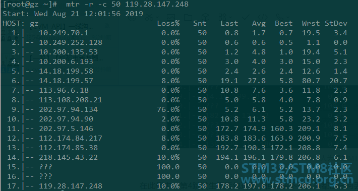

MTR丢包截图
从上面的图中,您可以看从第13跳和第17跳都有 10% 的丢包率,从接下来的几跳都有丢包现象,但是最后15,16跳都是100%的丢包率,我们可以猜测到100%的丢包率除了网络糟糕的原因之前还有人为限制 ICMP。所以,当我们看到不同的丢包率时,通常要以最后几跳为准。
还有很多时候问题是在数据包返回途中发生的。数据包可以成功的到达目的主机,但是返回过程中遇到“困难”了。所以,当问题发生后,我们通常需要收集反方向的 MTR 报告。

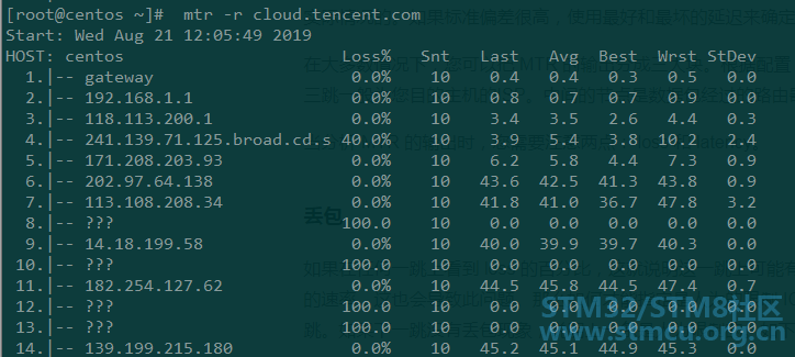

网络延迟
除了可以通过MTR报告查看丢包率,我们也还可以看到本地到目的之间的时延。因为是不通的位置,延迟通常会随着条数的增加而增加。所以,延迟通常取决于节点之间的物理距离和线路质量。
MTR查看网络延迟
从上面的MTR报告截图中,我们可以看到从第11跳到12跳的延迟猛增,直接导致了后面的延迟也很大,一般有可能是11跳到12跳属于不通地域,物理距离导致时延猛增,也有可能是第12条的路由器配置不当,或者是线路拥塞。需要具体问题进行具体的分析。
然而,高延迟并不一定意味着当前路由器有问题。延迟很大的原因也有可能是在返回过程中引发的。从这份报告的截图看不到返回的路径,返回的路径可能是完全不同的线路,所以一般需要进行双向MTR测试。
注:ICMP 速率限制也可能会增加延迟,但是一般可以查看最后一条的时间延迟来判断是否是上述情况。
