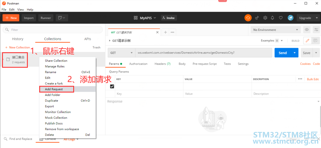

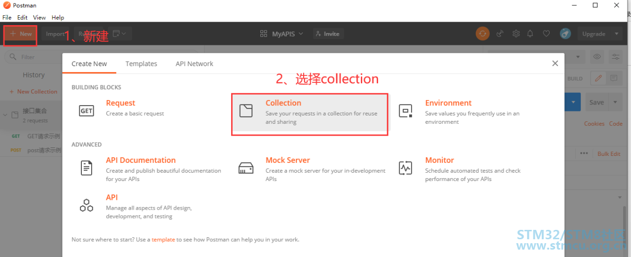

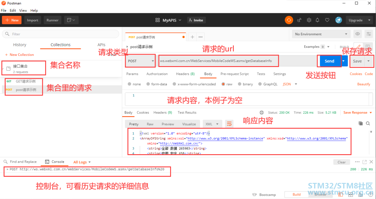

一、简单创建请求
% \8 d. \9 J9 ^% Y- I4 b6 s
先新建一个集合,方便管理你的接口
' b7 F/ ~1 t- F! M; F% N
: r4 |2 s" C. P8 h$ Y: C
在集合里添加请求
0 O: O6 _- j( V9 _( T
% c3 \# g6 W% I, _# g1 f4 ^2 ~8 \
调试请求的界面
- X* C5 d* |# O
0 M; w1 G6 `% ~+ x5 A7 h- |+ G

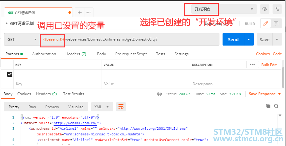

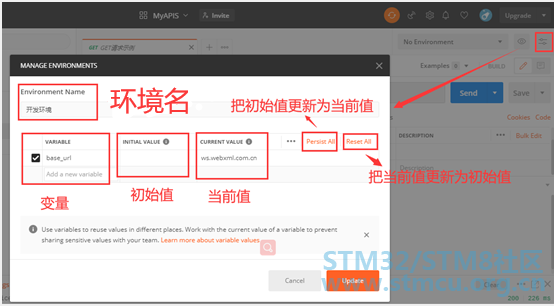

二、设置环境变量
- u3 r+ A4 T+ H7 S
在日常应用中,我们经常需要切换环境调试我们的API或者需要把某些参数设置成变量,此时我们就需要在postman设置环境变量。以切换环境为例,设置环境变量方法如图:
  }$ H6 f4 Q: r1 y
% I4 K) ?, e# Y5 c
环境变量调用方法如图:

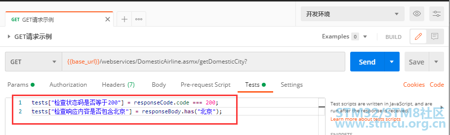

三、内置测试脚本语言
" V/ S4 m. V# T/ w' M* P
可以在Test区域添加断言和检查点,是JavaScript语言编写的,如图所示:

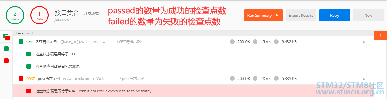

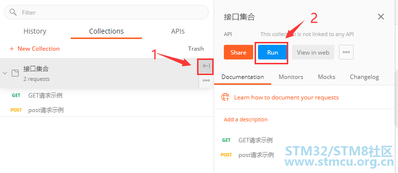

四、用于自动化测试
7 C( f' q+ E. h" e2 D! m
Postman的接口集合可用于自动化测试,把需要运行的接口按照预期顺序放到集合里,然后按如图操作运行,即可一次性按顺序运行完所有接口:
. Z9 U1 @% d2 C' ?
运行结果如下图所示:

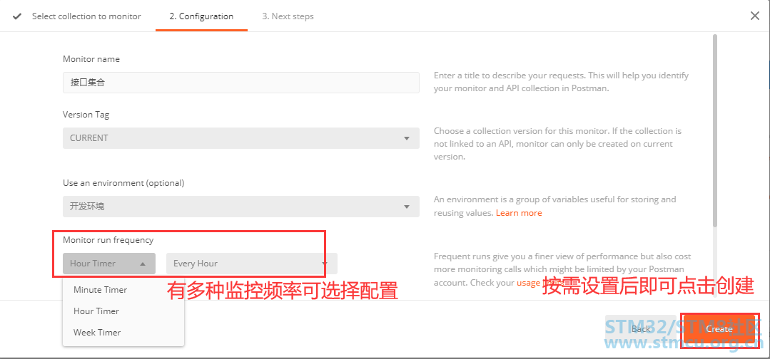

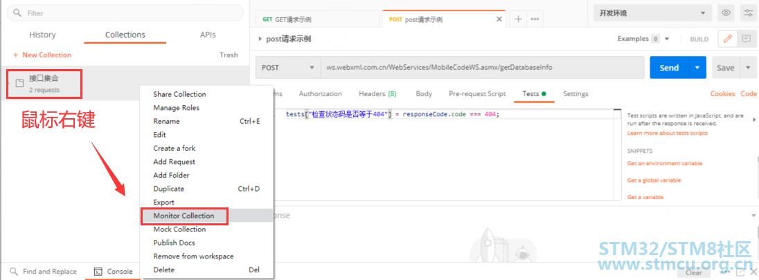

五、监控
1 D/ t4 ~* R6 T
可以设置定期执行接口集合进行监控你的接口运行情况,每次执行的结果会发送到你登陆的账号邮箱。

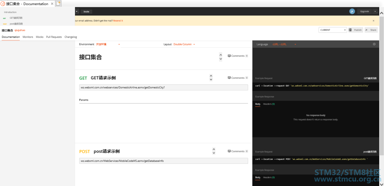

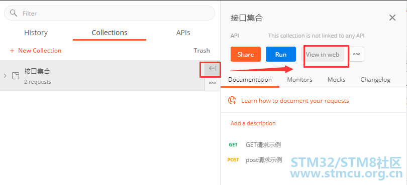

六、生成在线API文档
5 }& Z3 L' t3 m1 H: Y
Postman可以快速生成在线的API文档,操作方法如图所示:
6 F. E* a* A! L% T0 B' f
. n/ R3 r  ~0 @3 y6 U& E; J( Z- I
生成API文档效果如图所示:
