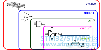

物理上是这样的
* e; f- x" ?+ }8 m3 j
$ j* L0 d' H# }( X
微信图片_20210107120749.jpg & a, C% ]! ]! z  {7 g
然后会调试BUG,看时序。0 o6 y3 q* [7 Z* y- r
前置:时序用MODELSIM,综合用QUARTUS II 等等

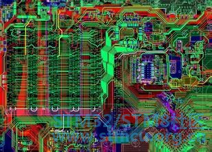

然后此时才刚刚开始。, Z) \0 W! Q# y- w5 I7 M! c
继续生成电路网表,时序收敛,如果不对继续返回上述流程继续调试。
+ n- Q3 C9 ]: i' Z9 R7 I  D前置:Synopsys

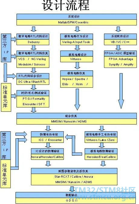

回顾一下
% F5 b8 m: u) t& d& c% S- v
  \4 f( [) t+ I# e8 j+ W! t
' h+ u) G% w. ]$ K, ?
9 q" u$ G. e* W, |3 v+ f6 i
. ]( V  C5 n5 Q9 W5 B0 y
9 c' G- ^. `) X1 v7 h
8 |  ?$ I9 h1 g1 c- T) X2 c此时应该生成版图文件,然后根据制造厂商提供的物理器件库进行最后的各种设计规则检查。
& q1 h0 o% D' ]前置:集成电路版图设计,软件有Cadence:Virtuoso Layout Editor

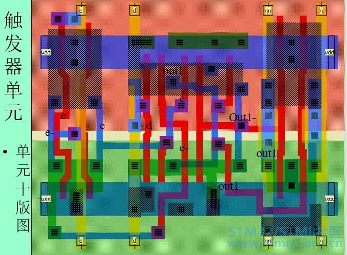

, v! `9 o( p$ z& ?# y; R送到代工厂,还要懂元器件
前置:半导体物理,半导体器件物理,固体物理,电介质物理,量子力学,热力学与数理统计。+ R: g6 T7 O  o+ @/ I
  H0 P9 ]1 o) g! m: Y
# O- h/ [' Z. w# J: M根据得到的图表设计版图和工艺流程,大概是这样  N  `& r; F/ A. ?( Q
前置:集成电路制造

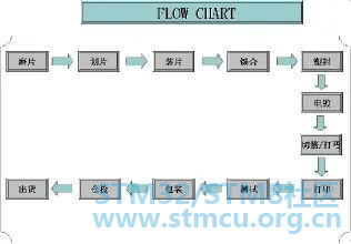

然后进行电气测试,电磁测试,最后封装。
3 o- k7 E; M2 a2 i8 c( O前置:集成电路封装技术
