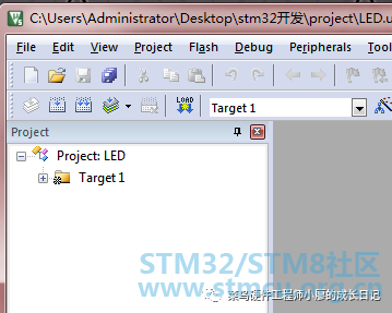

1、打开软件新建工程,project->newproject

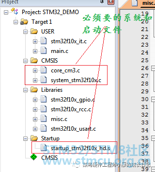

2、在工程中分别新建文件夹:
Libraries用来装库函数,把库函数的包复制到这个的文件夹中;
User用来装主函数和与注册中断的函数,main.c和system_stm32f10x.c放在这里面;
Startup用来装启动文件,startup_stm32f10x_hd.s放在里面;
CMSIS用来装系统文件,core_cm3.c放在里面;
3、点击,在工程下分别按照如下添加组和文件

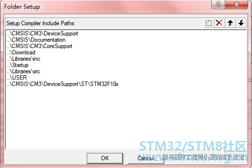

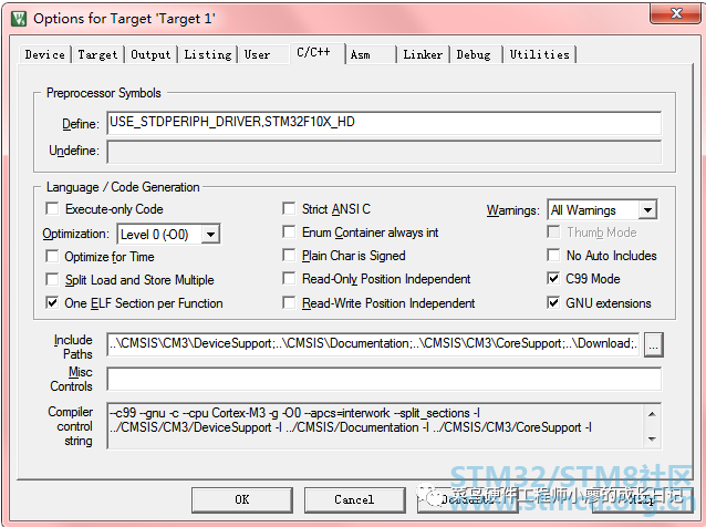

4、点击选择C/C++,添加头文件目录,我都把他们添加进来

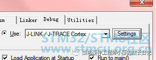

5、接着再选择linker Debug设置下载方式

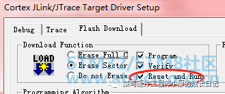

    这里要注意一下,单片机在每次下载程序之后需要点击复位按键才能够运行,这是因为选中J-LINK/J-TRACE Cortex之后,点击后面的Setting,再选择Flash Download之后没有在Reset and Run前面点那个勾,点了之后就可以下载程序之后程序就可以运行了。
这样整个工程就可以进行下载和写程序了。

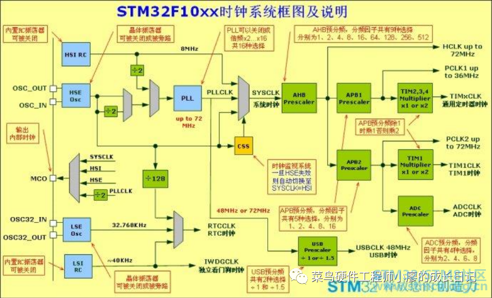

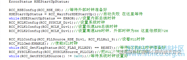

    驱动这个单片机之前,我们都知道单片机的时钟就像人的心脏一样,没有时钟,单片机不能够工作,所以对于拿到这个单片机开始,我们就需要对时钟进行设置。

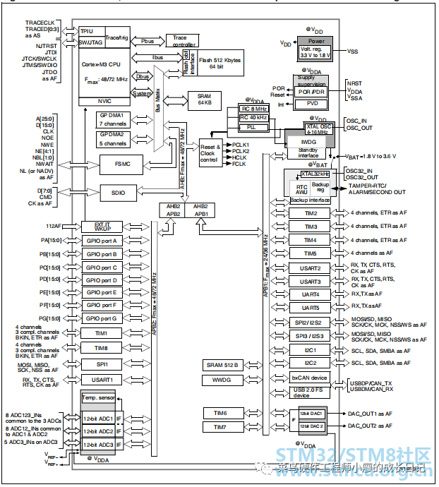

通过下图可以看出,单片机一共有5个时钟源,HSI RC(内部的高速时钟,由内部的RC振荡电路产生)、HSE OSC(外部的高速时钟,由外部的晶振产生)、LSE OSC(外部的低速时钟,由外部的晶振产生)、LSI RC(内部的低速时钟,由内部的RC振荡电路产生)以及PLL(根据图由HSI时钟或者HSE时钟产生)。在我们驱动这个单片机的时候首先要看看我们单片机的时候,首先要确保外设的时钟就绪。根据下面的图,我们发现绝大部分的外设与系统时钟有关,系统时钟又与HSI或者PLL间接与HSE有关,而,RTC时钟与HSE或者LSE有关,看门狗只与LSI有关。
    所以在下面大部门的驱动中,必须要的代码。这个与时钟有关的库在stm32f10x_rcc.h里面,根据我们的时钟数,一步一步的就可以将时钟设置好。

上面的那幅图只是大体的写了时钟的来源,没有具体描写用到的外设分别用哪个时钟总线控制,在datasheet中的时钟树可以具体看出各种外设用了什么。

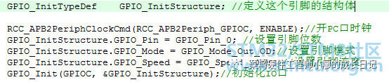

    很清楚的可以看到IO口由APB2控制,这样通过读IO口的库函数,我们就可以写出驱动IO口初始化函数。

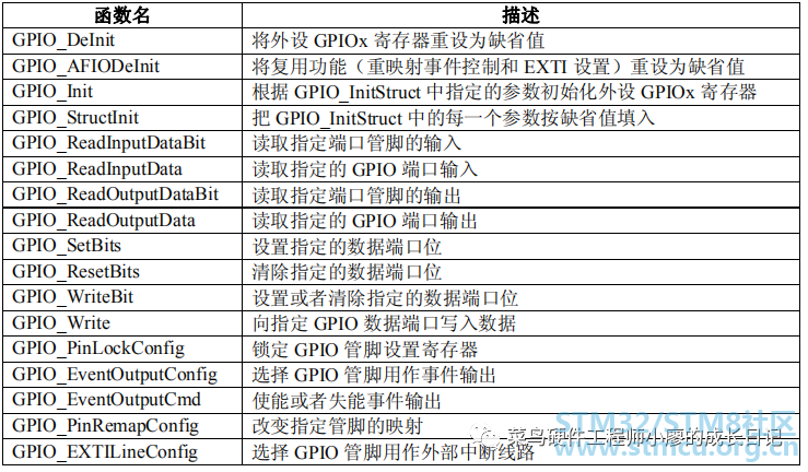

    这样初始化就完成了,我们可以根据库中stm32f10x_gpio.c文件对引脚进行操作,具体的应用可以参考库函数使用指南对IO口进行操作。
同时我们也可以在库的上层封装一层中间层函数,再在上层进行调用。
