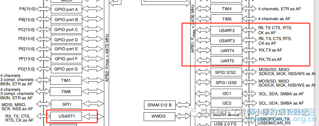

关于串口,基础的应该都知道,波特率,校验位,停止位,双向通信接收端连接发送端,发送端连接接收端,两个不同设备通信的时候要共地。485、232、422都是由串口驱动的,只是他们的传输电平不一样。经过了前面IO口的设置以及中断的配置之后,感觉再驱动中断普通的接收和发送就没有那么的吃力了,关于复杂的用法设置我这里就不总结了。这里要注意的是USART1应用的是APB2时钟,USART2、USART3、UART4、UART5应用的是APB1时钟。

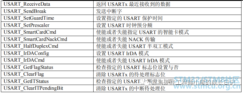

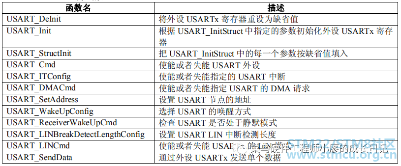

继续看给我们的库函数,这一个涉及到的库函数是与串口相关的库函数stm32f10x_usart.c

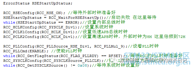

1、设置系统时钟

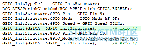

2、设置与串口相关的IO口
包括时钟,输入输出设置

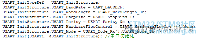

3、对串口的初始化
这里没有重应设和复用的设置,设置好了就可以直接用了。

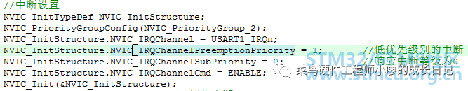

5、设置串口中断,并设置优先级

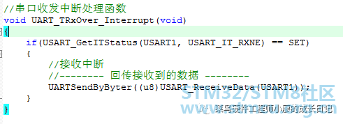

7、编写中断服务函数
如果接受到了数据就将数据发送出去

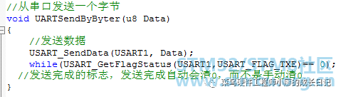

9、发送数据

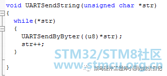

    在主函数中可以调用函数来发送一个字节的数据,但是如果发送快了就会出现乱码,这是因为数据还没有发送完又要发送下一位,所以导致出现乱码,这么时候可以调用函数监测是否发送完成,如果发送完成则跳出函数。所以我对发送字节的函数进行了重新封装。
后面也可以封装成发送字符串的函数。
