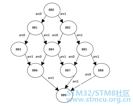

基本块图(Basic Block Graph),基本块的最后一条语句一般都要跳转,否则后面一条语句也会被计算为基本块的一部分。如果跳转语句是有条件的,就产生了一个分支(arc),该基本块就有两个基本块作为目的地。如果把每个基本块当作一个节点,那么一个函数中的所有基本块就构成了一个有向图,称之为基本块图(Basic Block Graph)。且只要知道图中部分BB或arc的执行次数就可以推算出所有的BB和所有的arc的执行次数。
4 q, m1 M" c# R1 b( z5 C' E+ N
图1 基本块图: `" Y/ `& \1 V7 y9 m: }

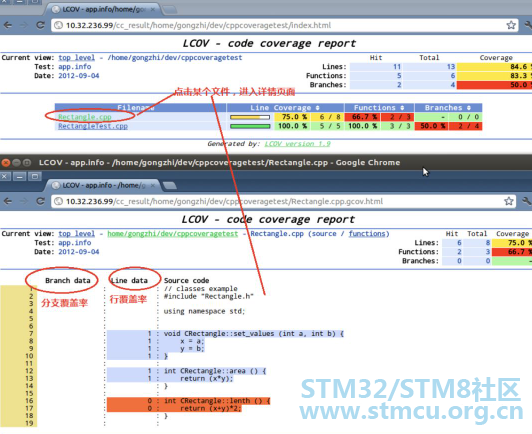

将目标机生成的gcda文件放回至编译目录下,利用LCOV命令“lcov –directory. –capture –output file app.info”可以将gcno文件和gcda文件结合生成代码覆盖率结果info文件,再用LCOV命令“genhtml –o html app.info –title “LCOV–app.Info” –show-details -legend”将info文件和源代码文件结合转化为可视化网页形式。
# ?+ C% j# f) j6 S; Z
图2 LCOV生成HTML结果

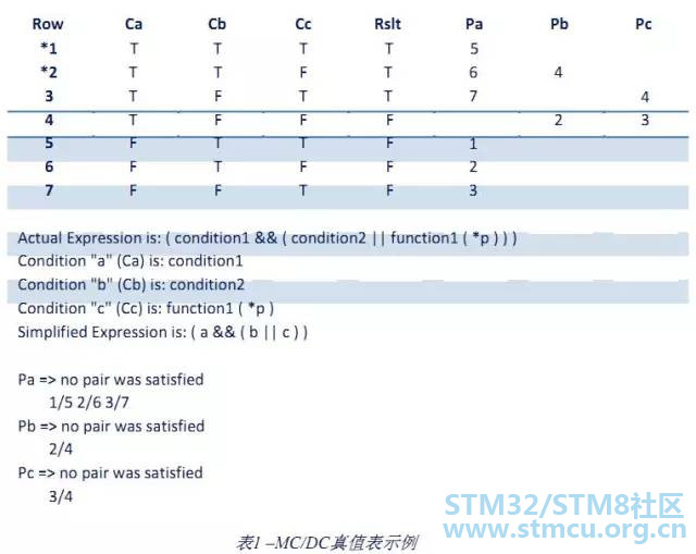

同样的,让我们在固定“condition1”和“condition2”的条件下讨论 “function1(*p)”。在其他分支条件固定的情况下验证某个分支条件的“true”和“false”值称作“MC/DC对”。MC/DC对一般 使用MC/DC真值表描述。表1就是一个MC/DC真值表示例。
# C- u& I8 l6 _: t
