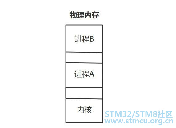

2.系统有多个进程同时在运行:如图,理想情况下可以使进程A和进程B各占物理内存的一边,两者互不干扰,但这只是理想情况下,谁能确保程序没有bug呢,进程B在后台正常运行着,程序员在调试进程A时有可能就会误操作到进程B正在使用的物理内存,导致进程B运行出现异常,两个程序操作了同一地址空间,第一个程序在某一地址空间写入某个值,第二个程序在同一地址又写入了不同值,这就会导致程序运行出现问题,所以直接使用物理内存会使所有进程的安全性得不到保证。

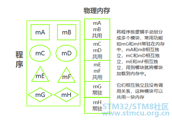

覆盖技术
把程序按照自身逻辑结构,划分成多个功能相互独立的程序模块,那些不会同时执行的模块可以共享到同一块内存区域,按时间顺序来运行:
( @& F5 W! [! Z8 ~
将常用功能需要的代码和数据常驻在内存中;
# b" Z5 o' |2 M3 Q5 K  s
4 Y+ z. T" f* k. v
将不常用的功能划分成功能相互独立的程序模块,平时放到外存中,在需要的时候将对应的模块加载到内存中;
9 R( |1 @5 m% W8 Z, ^( D
" F; D) t- x4 _
那些没有调用关系的模块平时不需要装入到内存,它们可以共用一块内存区,需要时加载到内存,不需要时换出到外存中;
+ B  P2 Z  m* f5 T$ V6 t
如图:

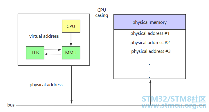

1 G; _8 i" q: h: K( N8 M如图,CPU里有一个内存管理单元(Memory Management Unit),简称MMU,虚拟内存不是直接送到内存总线,而是先给到MMU,由MMU来把虚拟地址映射到物理地址,程序只需要管理虚拟内存就好,映射的逻辑自然有其它模块自动处理。

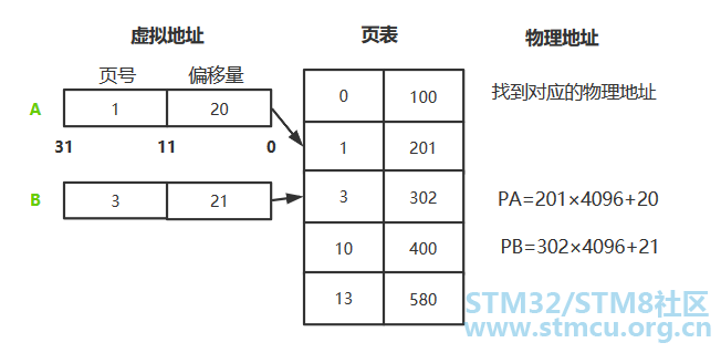

上面关于虚拟内存如何映射到物理内存程序喵只介绍了MMU,但是MMU是如何工作的还没有介绍,MMU通过页表这个工具将虚拟地址转换为物理地址。32位的虚拟地址分成两部分(虚拟页号和偏移量),MMU通过页表找到了虚拟页号对应的物理页号,物理页号+偏移量就是实际的物理地址。
$ [7 G3 d6 X  w, W% q. a- w; k4 [/ ^
具体如图:
图只表示了页表的大体功能,页表的结构其实还很复杂,下面会具体介绍。5 `1 v! I9 d" g* Q) `, ?
0 I" a; g# P* D2 A

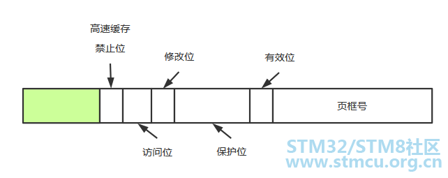

页表的目的就是虚拟页面映射为物理内存的页框,页表可以理解为一个数学函数,函数的输入是虚拟页号,函数的输出是物理页号,通过这个函数可以把虚拟页面映射到物理页号,从而确定物理地址。不同机器的页表结构不同,通常页表的结构如下:
页框号:最主要的一项,页表最主要的目的就是找到物理页号;
有效位:1表示有效,表示该表项是有效的,如果为0,表示该表项对应的虚拟页面现在不在内存中,访问该页面会引起缺页中断,缺页中断后会去物理空间找到一个可用的页框填回到页表中;
保护位:表示一个页允许什么类型的访问,可读可写还是可执行;
修改位:该位反应了页面的状态,在操作系统重新分配页框时有用,在写入一页时由硬件自动设置该位,重新分配页框时,如果一个页面已经被修改过,则必须把它这个脏页写回磁盘,如果没有被修改过,表示该页是干净的,它在磁盘上的副本依然是有效的,直接丢弃该页面即可。
访问位:该位主要用于帮助操作系统在发生缺页中断时选择要被淘汰的页面,不再使用的页面显然比正在使用的页面更适合被淘汰,该位在页面置换算法中发挥重要作用。
高速缓存禁止位:该位用于禁止该页面被高速缓存。

如何才能提高速度呢?可以为页表提供一个缓存,通过缓存进行映射比通过页表映射速度更快,这个缓存是一个小型的硬件设备,叫快表(TLB),MMU每次进行虚拟地址转换时,首先去TLB中查找,找到了有效的物理页框则直接返回,如果没有找到则进行正常的页表访问,页表中找到后则更新TLB,从TLB中淘汰一个表项,然后用新找到的表项替代它,这样下次相同的页面过来时可以直接命中TLB找到对应的物理地址,速度更快,不需要继续去访问页表。

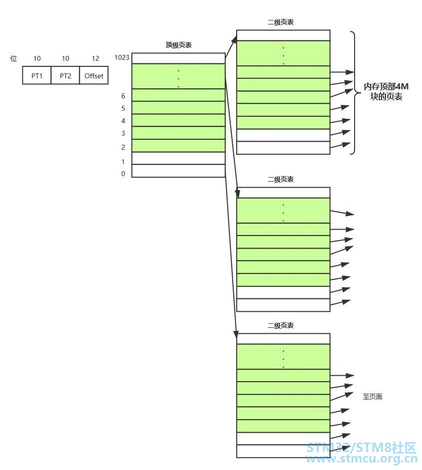

tips:页表为什么大?32位环境下,虚拟地址空间有4GB,一个页大小是4KB,那么整个页表就需要100万页,而每个页表项需要4个字节,那整个页表就需要4MB的内存空间,又因为每个进程都有一个自己的页表,多个进程情况下,这简直就是灾难。
1 \8 p9 d* t3 d- K# Y% M' r
如图,以一个32位虚拟地址的二级页表为例,将32位虚拟地址划分为10位的PT1域,10位的PT2域,以及12位的offset域,当一个虚拟地址被送入MMU时,MMU首先提取PT1域并把其值作为访问第一级页表的索引,之后提取PT2域把把其值作为访问第二级页表的索引,之后再根据offset找到对应的页框号。
6 Y6 c) n; M* A1 b& n
4 ^- u0 u. S1 h
+ [. S+ O3 X  `
32位的虚拟地址空间下:每个页面4KB,且每条页表项占4B:9 L% M; u3 Q- _9 d$ f  y, l! l
' |: R- h0 i  @8 u  v0 r& ]
一级页表:进程需要1M个页表项(4GB / 4KB = 1M, 2^20个页表项),即页表(每个进程都有一个页表)占用4MB(1M * 4B = 4MB)的内存空间。, m( [% P7 u6 ^- F$ X  j
8 c2 m, h/ p5 t! \) I
二级页表:一级页表映射4MB(2^22)、二级页表映射4KB,则需要1K个一级页表项(4GB / 4MB = 1K, 2^10个一级页表项)、每个一级页表项对应1K个二级页表项(4MB / 4KB = 1K),这样页表占用4.004MB(1K * 4B + 1K * 1K * 4B = 4.004MB)的内存空间。
5 @4 `" L% U+ |" }7 L3 S
8 A! Z0 `& ]+ w' T7 j0 w( d' x
二级页表占用空间看着貌似变大了,为什么还说多级页表省内存呢?
( i4 w! A3 e# z  Y0 L
0 g# E* Z* L5 {$ {7 s& i. T# o
每个进程都有4GB的虚拟地址空间,而显然对于大多数程序来说,其使用到的空间远未达到4GB,何必去映射不可能用到的空间呢?
1 a( t! {7 a; {, g0 B2 e
5 ]) f1 v7 W1 H) Y# q) q) C
也就是说,一级页表覆盖了整个4GB虚拟地址空间,但如果某个一级页表的页表项没有被用到,也就不需要创建这个页表项对应的二级页表了,即可以在需要时才创建二级页表。做个简单的计算,假设只有20%的一级页表项被用到了,那么页表占用的内存空间就只有0.804MB(1K*4B+0.2*1K*1K*4B=0.804MB),对比单级页表的4M是不是一个巨大的节约?
( g' s. ^1 Y' a
5 ]8 Z' [3 w& R2 K6 H9 B
那么为什么不分级的页表就做不到这样节约内存呢?我们从页表的性质来看,保存在主存中的页表承担的职责是将虚拟地址翻译成物理地址。假如虚拟地址在页表中找不到对应的页表项,计算机系统就不能工作了。所以页表一定要覆盖全部虚拟地址空间,不分级的页表就需要有1M个页表项来映射,而二级页表则最少只需要1K个页表项(此时一级页表覆盖到了全部虚拟地址空间,二级页表在需要时创建)。
: O6 S. l  K$ x4 t6 O4 i
- }$ Z) y" \6 y# L  B  V7 M
二级页表其实可以不在内存中:其实这就像是把页表当成了页面。当需要用到某个页面时,将此页面从磁盘调入到内存;当内存中页面满了时,将内存中的页面调出到磁盘,这是利用到了程序运行的局部性原理。我们可以很自然发现,虚拟内存地址存在着局部性,那么负责映射虚拟内存地址的页表项当然也存在着局部性了!这样我们再来看二级页表,根据局部性原理,1024个第二级页表中,只会有很少的一部分在某一时刻正在使用,我们岂不是可以把二级页表都放在磁盘中,在需要时才调入到内存?) I# Z: S( O' Y7 T/ @5 i
4 o' L, _0 h# I9 c; ?7 {: w
我们考虑极端情况,只有一级页表在内存中,二级页表仅有一个在内存中,其余全在磁盘中(虽然这样效率非常低),则此时页表占用了8KB(1K*4B+1*1K*4B=8KB),对比上一步的0.804MB,占用空间又缩小了好多倍!(这里参考的下面知乎链接中大佬的回答)

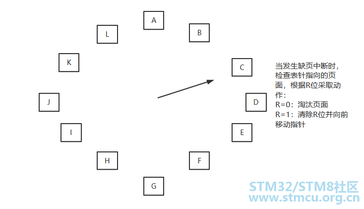

时钟页面置换算法:第二次机会页面算法的升级版,尽管二次机会页面算法是比较合理的算法,但它需要在链表中经常移动页面,效率比较低,时钟页面置换算法如图,该算法把所有的页面都保存在一个类似时钟的环形链表中,一个表针指向最老的页面,当发生缺页中断时,算法首先检查表针指向的页面,如果它的R位是0就淘汰该页面,并且把新的页面插入这个位置,然后表针移动到下一个位置,如果R位是1就将R位置0并把表针移动到下一个位置,重复这个过程直到找到一个R位是0的页面然后淘汰。
时钟页面置换算法

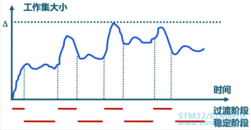

介绍该算法时首先介绍下什么是工作集。
  O/ r# Y: F. o2 n) r/ ]
工作集是指一个进程当前正在使用的页面的集合,可以用二元函数W(t, s)表示:
0 X  U9 ?. Q4 K2 P) ]* q" }3 P
t表示当前的执行时刻)s表示工作集窗口,表示一个固定的时间段
( W' G# q8 Q  b; m- R
W(t, s)表示在当前时刻t之前的s时间段中所有访问页面所组成的集合
, t0 k% \- z- A5 D4 c
不同时间下的工作集会有所变化,如图: 微信图片_20210108125157.png
5 p( A1 W& l6 c5 o6 U, ]
进程开始执行后随着访问新页面逐步建立较稳定的工作集
# @" w- ?" S( }; @
当内存访问的局部性区域的位置大致稳定时(只访问那几个页面 没有大的改变时) 工作集大小也大致稳定
- F. j% }" m; ^9 e
局部性区域的位置改变时(进程前一项事情做完 去做下一项事情时) 工作集快速扩张和快速收缩过渡到下一个稳定值

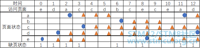

工作集置换算法主要就是换出不在工作集中的页面,示例如图:
  • 第0次访问e:缺页,装入e
  • 第1次访问d:缺页,装入d
  • 第2次访问a:缺页,装入a
  • 第3次访问c:缺页,装入c
  • 第4次访问c:命中,时间窗口【1-4】,淘汰e
  • 第5次访问d:命中,时间窗口【2-5】
  • 第6次访问b:缺页,时间窗口【3-6】,淘汰a,装入b
  • 第7次访问c:命中,时间窗口【4-7】
  • 第8次访问e:缺页,时间窗口【5-8】,装入e
  • 第9次访问c:命中,时间窗口【6-9】,淘汰d,装入c
  • 第10次访问e:命中,时间窗口【7-10】,淘汰b
  • 第11次访问a:缺页,时间窗口【8-11】,装入a
  • 第12次访问d:缺页,时间窗口【9-12】,装入d
