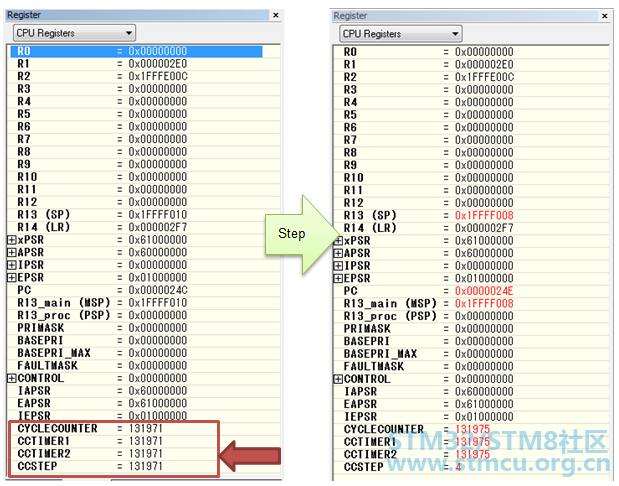

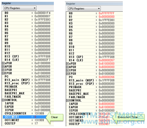

CYCLECOUNTER的显示
在IAR EWARM进入调试后,从View->Register打开寄存器窗口,在窗口的下拉选项中选择“CPU Registers”。与CYCLECOUNTER相关的还有3个寄存器:CCTIMER1, CCTIMER2和CCSTEP。当指令单步执行并停止时,这4个寄存器的值都会更新。CCSTEP是前一次停止到这一次停止中间的时钟周期,CYCLECOUNTER、CCTIMER1和CCTIMER2显示累积的时钟周期。
0 I' j- N, M, J+ L% s
CYCLECOUNTER和CCTIMER1/CCTIMER2的区别在于,CCTIMER1/CCTIMER2的值可以被用户修改,而CYCLECOUNTER和CCSTEP的值不能被用户修改。测量执行时间的最简单方法之一是使用用户断点读取这些值。
1.png ! y, ^0 B9 p: K& \/ A
寄存器窗口获取执行时间1 e9 c6 V* f% j' Y
当你想要测量源代码中从一点到另一点的执行时间时,你必须记住CYCLECOUNTER的前一个值,并获得新的值,然后通过减去CYCLECOUNTER的值来计算执行时间。
当程序在开始断点处停止时,CCTIMER1的值应该被清除为零。当程序在停止断点处停止时,这个值就是执行时间。C-SPY有两个周期计数器CCTIMER1和CCTIMER2来测量执行周期。

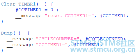

C-SPY有一个宏系统,可以用来使测试过程更有效。这些宏可以使用CYCLECOUNTER和CCTIMER自动测量执行时间。例如,可以实现两个宏函数:“Clear_TIMER1”和“Dump”,分别用于清除CCTIMER1和显示CCTIMER1、CYCLECOUNTER到Debug log窗口。

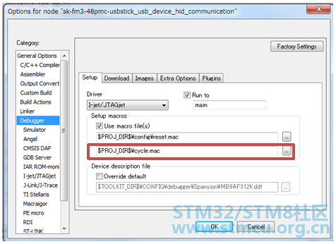

将这两个宏函数保存到文本文件“cycle.mac”,然后打开IAR EWARM的工程选项设置,从Debugger->Setup选择这个宏文件。

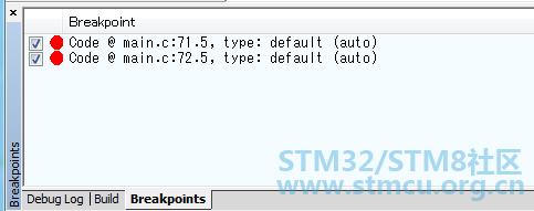

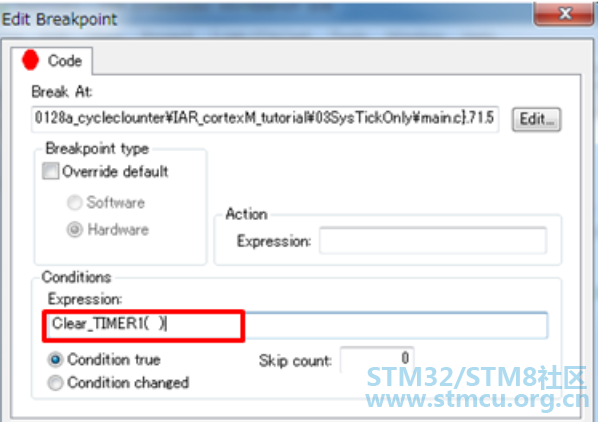

在此之后,在你想要测量执行周期的地方设置两个断点。选择View -> Breakpoints打开Breakpoint窗口。

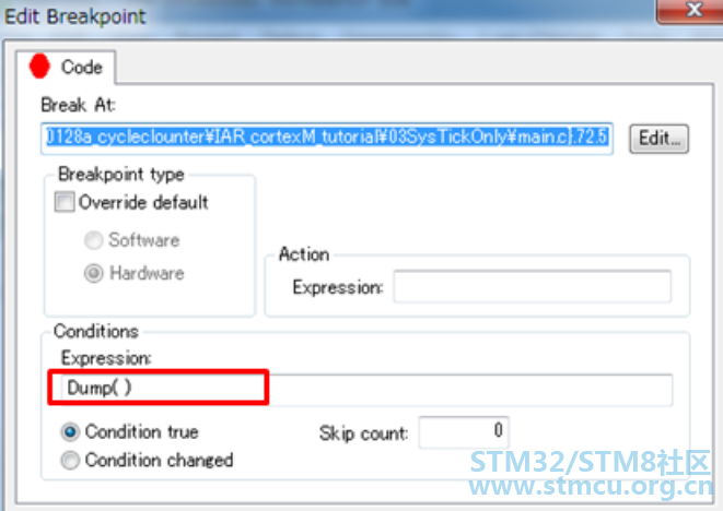

在Breakpoints窗口中,选择开始断点并右键单击该断点。然后选择[Edit. .],并在Expression输入:Clear_TIMER1()。
选择停止断点并右键单击该断点。然后选择[Edit. .],并在Expression输入:Dump()。

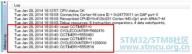

在这些设置之后,我们就可以开始执行了。当开始执行时,消息显示在Debug log窗口中。此外,还可以复制和粘贴输出消息。
