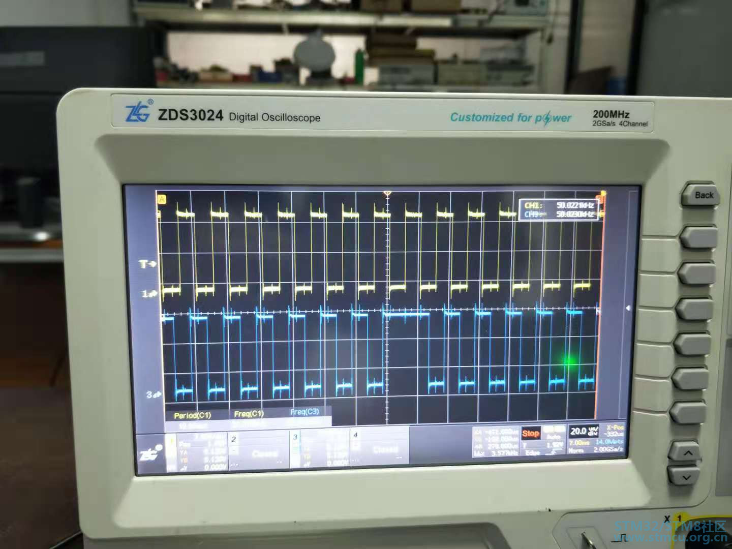

我用程序测试了stm32f334的HRTIM功能,使用移相功能,为什么在我调整pwm占空比的时候,C项的波形会不正常呢,我把程序贴出来。

这个蓝色的就是移相不正常的波形,中间会断掉,为什么呢?

有人知道是为什么么?
qinsmoon 回答时间:2021-1-8 17:32:07
我的想法有两点:
1.while循环来调整compare值,实际上后台的systick的中断是可能打断这个while循环的,检查这个问题的办法是看看异常是不是在sysytick中断时间(1ms)周期性出现一次;如果是,解决办法是设置一个定时器中断,优先级高于systick来执行while里面调整的代码;
2.stm32G4手册描述的HRTIM的compare值有一个最小值的限制,检查一下设置的值是不是小于这个值(这个值和HRTIM的分频系数有关);
以上只是我的个人猜测,希望能有所帮助;
yangwang90 回答时间:2021-1-13 18:00:56
使能预装载试试,设置更新事件。
pTimerCfg.PreloadEnable = HRTIM_PRELOAD_ENABLE;
pTimerCfg.RepetitionUpdate = HRTIM_UPDATEONREPETITION_ENABLE;
