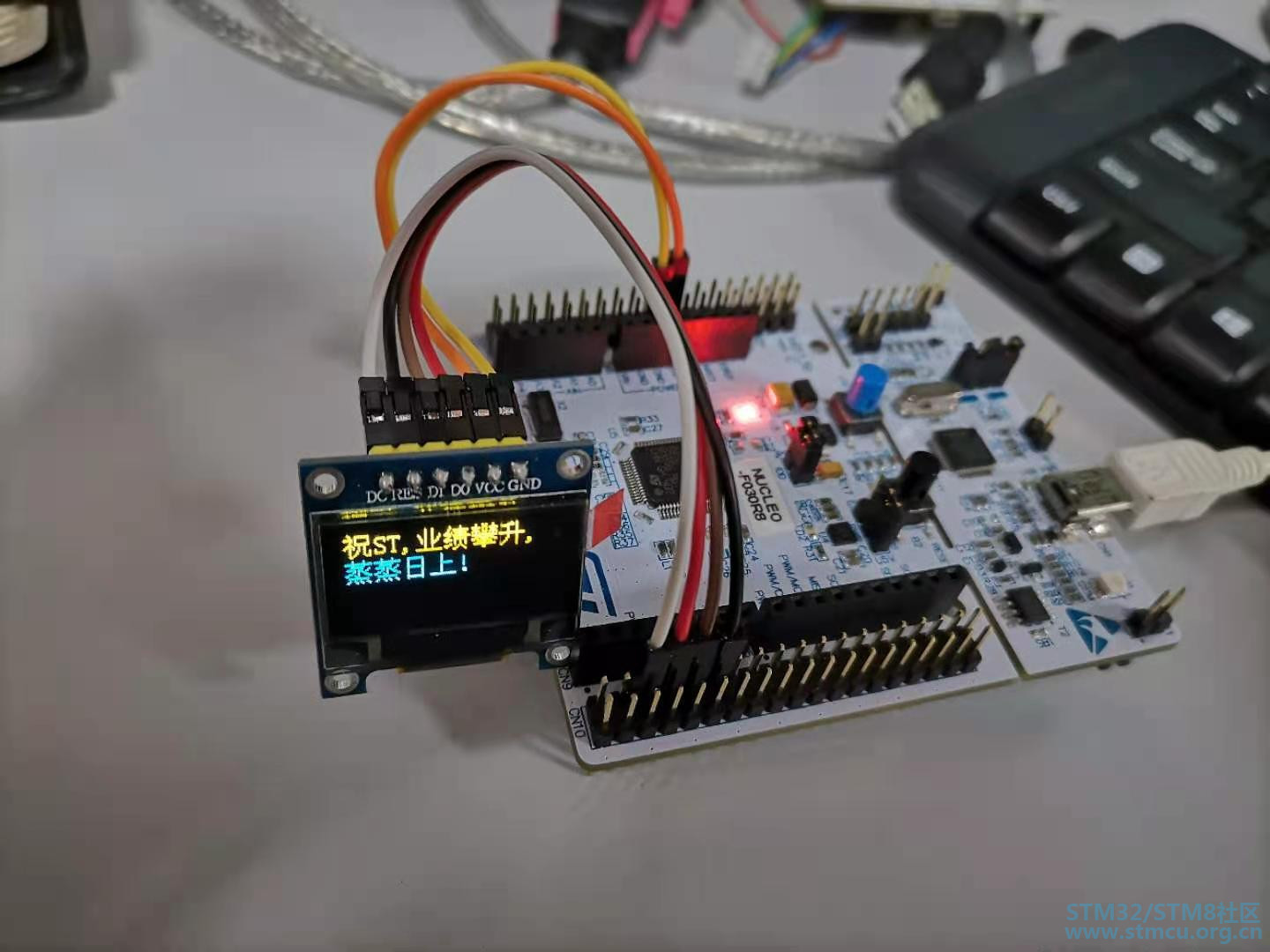

手头有一块F030的nucleo板卡,休息的时候直接拿来点一下oled,看到社区活动,也来说一句,抛个砖!社区很多大神的资料有时候总有醍醐灌顶之效,学习的好方向。OLED点亮配置也比较简单,就是该字模比较麻烦。下边是部分代码:

剩下的就是添加字模了,相应的驱动和软件在网上都可以down到的。在main函数中调用相应的函数- B. u7 |! D& s" h' G8 a; `/ `
  1. LCD_Print(0,0,lcdword,TYPE16X16,TYPE8X16);
效果如图所示:: \7 v# V1 m; E2 g. X4 U
