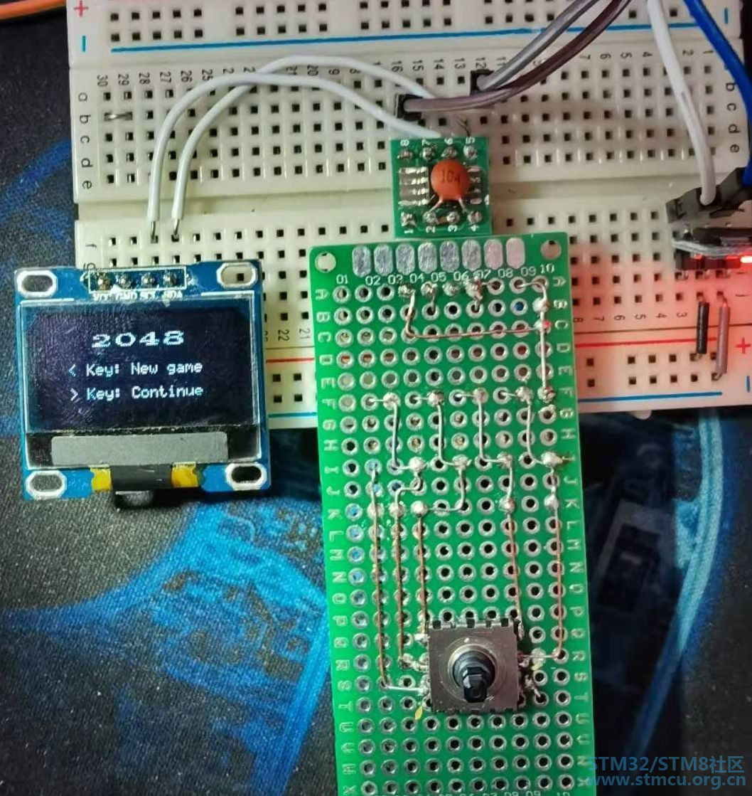

要做游戏机,至少有显示屏,我用的是0.96寸128*64OLED屏,只需2个IO口驱动
9 M, S2 g' S& H3 H- }
% U' p6 R, q* s( l1 t* V麻烦!只剩下3个IO口,而且还要留一个做SWIM接口* x' {& U8 R1 c2 _% n) k" E8 h5 B2 e4 w

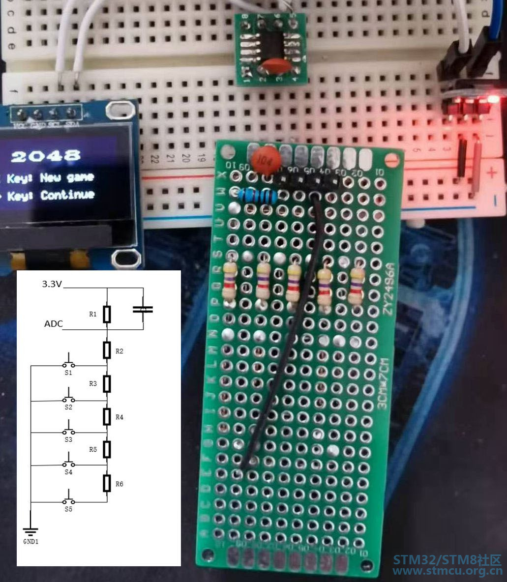

不怕,有10bit ADC口,足够做单IO多按键输入。我用了一个5方向开关,使用TIM2大约30ms扫描一次。
- q5 C- J( ?4 _' ^. A, V! T下面是按键电路板与电路图  }) O4 [& k3 r/ [3 {2 @  d* H
: e, b" e& S4 o3 u* a6 j# u+ S: {) h

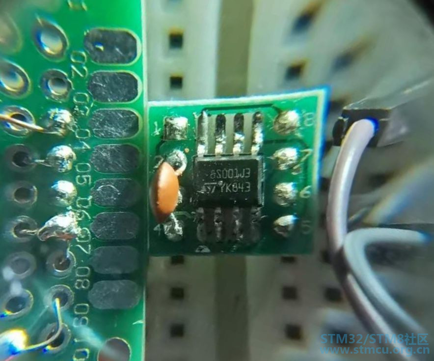

整机电路超简单,没有太多额外的电路1、STM8周边用了一个104,一个105电容,搭建单片机最小工作电路+ h7 s" p( l' x
2、用1117.33稳压模块,把USB的5V降为3.3V,共单片机、OLED屏和按键板用$ M4 Y, g% h( e8 v3 c
3、按键板的电路,上图。
) ?) b  ^9 p1 J( {  |/ V) F4、单片机与OLED之间之间连接。4 A/ r2 O) G4 F$ e) `( h
8 B+ D& f* O" P6 d. e; F5 H9 ^也就是整个游戏机只用了3个IO口,没用到Pin8,但曾经惨痛教训,复制粘贴其他程序,忘了修改引脚,悲剧发生!

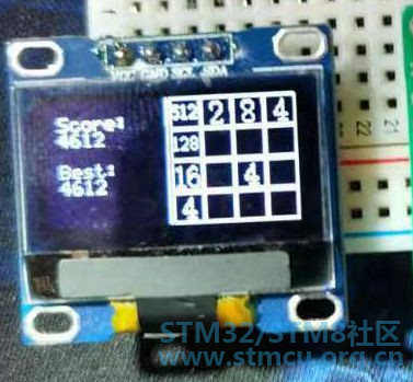

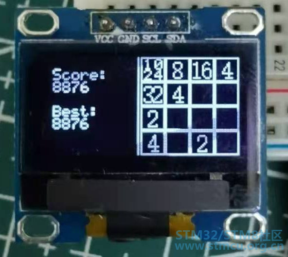

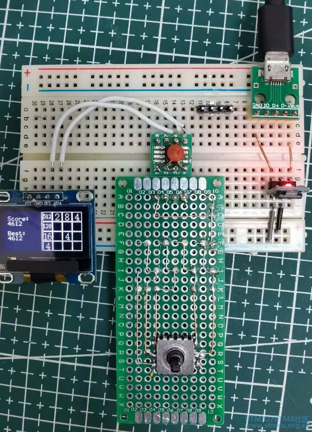

再补两图,刚刚继续开机,可以看到
1 C6 W0 Z  P( s3 Q+ [* G" j1、保存着昨天的残局* R5 ~8 h$ `0 ]2 C- c4 b/ `
2、整机电路很简单) F# c  x) W) Z& k
9 C/ [) l+ {6 N/ L: t% I1 L由于分辨率问题,超过4位数我采用叠放的方式来显示(图中1024)
