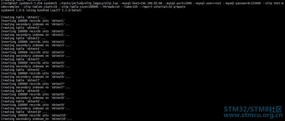

下面是sysbench使用的一个例子:6 y: m7 }8 Y; ^5 h9 d
1.准备数据
/ S; r9 P9 A, _/ t# G% z
  1. # p: j! q3 |4 N6 W# z* V( I+ S
  2. sysbench ./tests/include/oltp_legacy/oltp.lua --mysql-host=192.168.10.10--mysql-port=3306--mysql-user=root --mysql-password=123456--oltp-test-mode=complex --oltp-tables-count=10--oltp-table-size=100000--threads=10--time=120--report-interval=10 prepare
其中,执行模式为complex,使用了10个表,每个表有10万条数据,客户端的并发线程数为10,执行时间为120秒,每10秒生成一次报告。

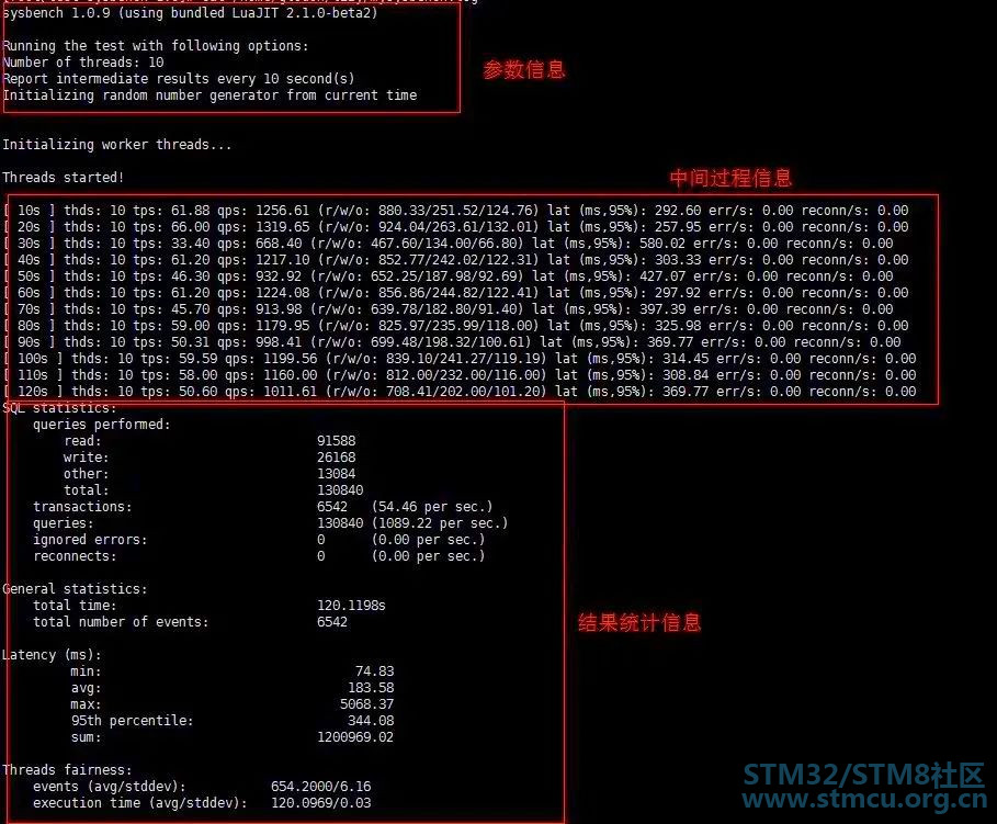

测试结果测试结束后,查看输出文件,如下所示:
. F2 J& o2 Q- O& O: z 微信图片_20210109204247.jpg : ^/ Y7 Z. x1 h% o* E# }0 h- k
其中,对于我们比较重要的信息包括:queries:查询总数及qps transactions:事务总数及tps Latency-95th percentile:前95%的请求的最大响应时间,本例中是344毫秒,这个延迟非常大,是因为我用的MySQL服务器性能很差;在正式环境中这个数值是绝对不能接受的。
