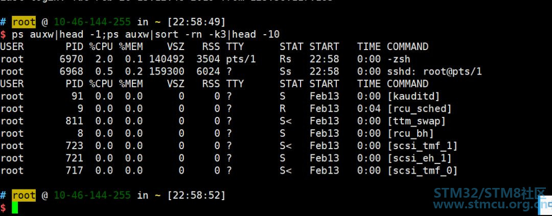

1.CPU占用最多的前10个进程ps auxw|head -1;ps auxw|sort -rn -k3|head -10, m6 B0 n5 Q! x$ k- X" ?

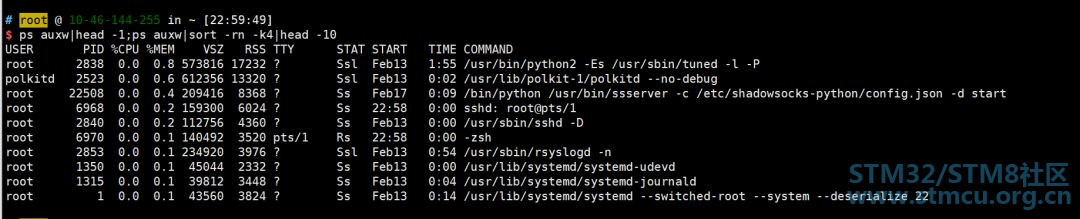

2.内存消耗最多的前10个进程/ x" \+ Z0 N- D! n0 {% S, ?
ps auxw|head -1;ps auxw|sort -rn -k4|head -10" F4 ^" e$ O4 G- C; ]# Z

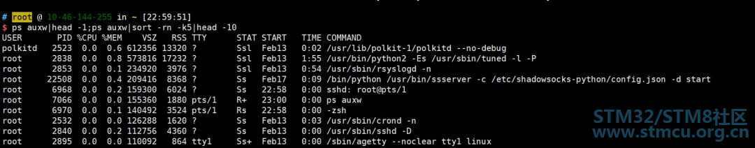

3.虚拟内存使用最多的前10个进程' e+ P! o& D' q! g" N$ O! @
ps auxw|head -1;ps auxw|sort -rn -k5|head -10
