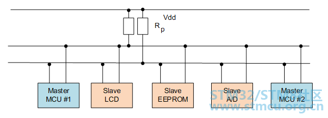

I2C总线是共享的总线系统,因此可以将多个I2C设备连接到该系统上。连接到I2C总线上的设备既可以用作主设备,也可以用作从设备。
" i0 `" _- |. a1 d; H主设备负责控制通信,通过对数据传输进行初始化/终止化,来发送数据并产生所需的同步时钟脉冲。
% T' u+ s* ?. u4 }0 Z& N从设备则是等待来自主设备的命令,并响应命令接收。主设备和从设备都可以作为发送设备或接收设备。无论主设备是作为发送设备还是接收设备,同步时钟信号都只能由主设备产生。
- A, ~5 d. J+ N' r. @在相同的总线上,I2C支持多个主设备的同时存在。图1-1显示了I2C总线上主设备和从设备的连接关系。 微信图片_20210109213911.png

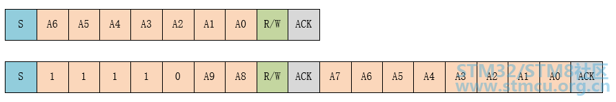

  • 从机地址:主机发送的第一个字节为从机地址,高7 位为地址,最低位为R/W 读写控制位,1 表示读操作,0 表示写操作。
    ' m( x/ R$ p" w  B: g2 ~
一般从机地址有7 位地址模式和10 位地址模式两种,如果是10 位地址模式,第一个字节的头7 位是11110XX 的组合,其中最后两位(XX)是10 位地址的两个最高位,第二个字节为10 位从机地址的剩下8 位,如下图所示: 微信图片_20210109213917.png

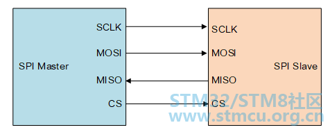

SPI总线是同步、双向、全双工的4线式串行接口总线,最早由Motorola公司提出。SPI是由“单个主设备+多个从设备”构成的系统。需要说明的是:在系统中,只要任意时刻只有一个主设备是处于激活状态的,就可以存在多个SPI主设备。常运用于EEPROM、FLASH、实时时钟、AD转换器、数字信号处理器和数字信号解码器之间实现通信。4 f( @' u* y: I# }) m# E0 w
为了实现通信,SPI共有4条信号线,分别是:* r! }4 ^! G- e
4 k8 z- \& S6 x: n(1)主设备出、从设备入(Master Out Slave In,MOSI):由主设备向从设备传输数据的信号线,也称为从设备输入(Slave Input/Slave Data In,SI/SDI)。
9 O! M% x& [1 }9 ]6 ^+ n(2)主设备入、从设备出(Master In Slave Out,MISO):由从设备向主设备传输数据的信号线,也称为从设备输出(Slave Output/Slave Data Out,SO/SDO)。7 |' p+ U/ K9 h: e4 }1 [
(3)串行时钟(Serial Clock,SCLK):传输时钟信号的信号线。
5 Q8 Y) C) r4 j! {. N3 ~(4)从设备选择(Slave Select,SS):用于选择从设备的信号线,低电平有效。SPI使用方法: 微信图片_20210109213923.png # h3 I' Z( h3 X$ {8 C9 O

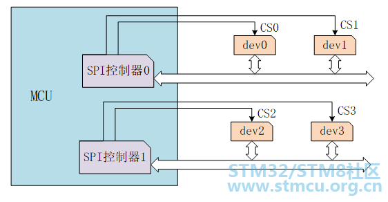

上图所示芯片有2 个SPI 控制器,SPI 控制器对应SPI 主设备,每个SPI 控制器可以连接多个SPI从设备。挂载在同一个SPI 控制器上的从设备共享3 个信号引脚:SCK、MISO、MOSI,但每个从设备的CS 引脚是独立的.4 l. G! d6 u) _0 G8 E4 r
主设备通过控制CS 引脚对从设备进行片选,一般为低电平有效。任何时刻,一个SPI 主设备上只有一个CS 引脚处于有效状态,与该有效CS 引脚连接的从设备此时可以与主设备通信。
  Q& u' X) P' B+ t" Y9 F所以,SPI通信方式可以使用“一主多从”的结构进行通信。每个连接到总线上的器件都有唯一的地址,主设备启动数据传输并产生时钟信号,从设备被主设备寻址,同一时刻只允许有一个主设备。

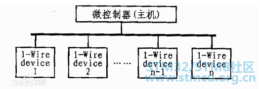

9 d: v0 q% i9 T( ^! }1-Wire接口是由Maxim Dallas半导体公司(首页为http://www.maxim-ic.com)开发的异步半双工通信协议,也称为Dallas 1-Wire®协议。其中,按照主-从通信模型,只使用单条信号线DQ实现通信。
8 K8 b/ c! b+ h6 b1-Wire总线的一个重要特征在于,该总线允许在信号线上传输能量。1-Wire接口支持在总线上连接单个主设备以及一个或多个从设备。* h8 I4 J$ e" O) d% X7 g! U
