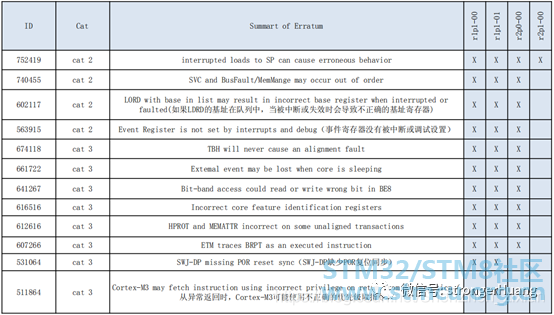

GD32采用二代的M3内核,STM32主要采用一代M3内核,下图是ARM公司的M3内核勘误表,GD使用的内核只有752419这一个BUG。

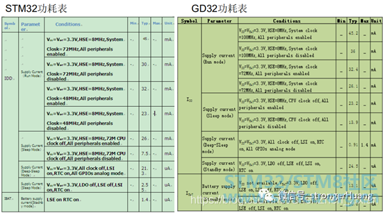

功耗区别
从下面的表可以看出GD的产品在相同主频情况下,GD的运行功耗比STM32小,但是在相同的设置下GD的停机模式、待机模式、睡眠模式比STM32还是要高的。

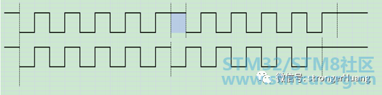

串口区别
GD在连续发送数据的时候每两个字节之间会有一个Bit的Idle,而STM32没有,如下图:

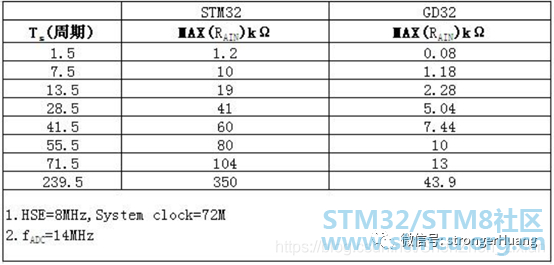

ADC区别
GD的输入阻抗和采样时间的设置和ST有一定差异,相同配置GD采样的输入阻抗相对来说要小。具体情况见下表这是跑在72M的主频下,ADC的采样时钟为14M的输入阻抗和采样周期的关系:

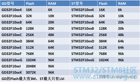

RAM&FLASH大小FSMC区别
GD103系列和ST103系列的ram和flash对比如下图:

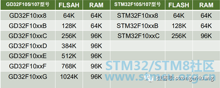

105&107系列区别
GD的105/107的选择比ST的多很多,具体见下表:
