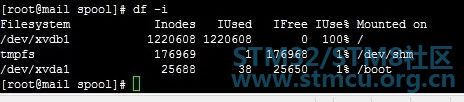

借用网图来说明inodes用尽,而磁盘空间还未用完的情况:查看磁盘空间使用情况,使用df命令
查看inodess使用情况,使用df -i命令
上述两个命令可以使用-h参数,命令为df -h和df -hi。从图中看见磁盘空间使用71%,但是inodes使用100%。
