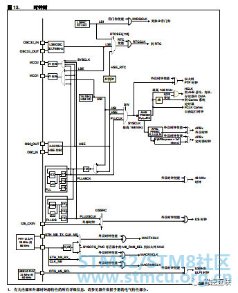

PS:时钟树图片较大,这里会看不清楚。还请大家上网自行查询原图

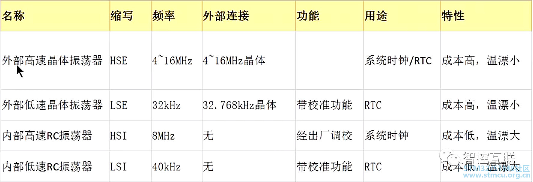

   2.五种时钟源
有5个最重要的时钟源,为 HSI、 HSE、 LSI、 LSE、 PLL。其中 PLL 实际是分为两个时钟源,分别为主 PLL 和专用 PLL。
PLL 为锁相环倍频输出(严格来说不算是独立时钟源)。 STM32F4 有两个 PLL:主PLL与 专用PLL
那么这 5 个时钟源是怎么给各个外设以及系统提供时钟的呢?这个大家就自行上网查询资料吧!他们肯定比我总结的好。我要是写的话,一写不好,二时钟树已经说明的很好了,自己写的话就显得有点累赘,而且意义不大。
