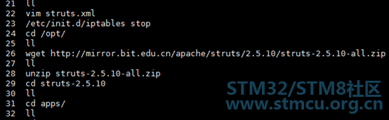

默认情况下如下图所示,没有命令执行时间,不利于审计分析。

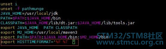

通过设置export HISTTIMEFORMAT='%F %T ',让历史记录中带上命令执行时间。
注意”%T”和后面的”’”之间有空格,不然查看历史记录的时候,时间和命令之间没有分割。
要一劳永逸,这个配置可以写在/etc/profile中,当然如果要对指定用户做配置,这个配置可以写在/home/$USER/.bash_profile中。
本文将以/etc/profile为例进行演示。

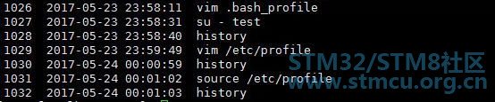

要使配置立即生效请执行source /etc/profile,我们再查看history记录,可以看到记录中带上了命令执行时间。

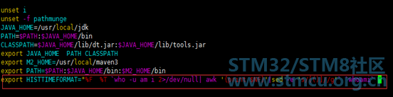

如果想要实现更细化的记录,比如登陆过系统的用户、IP地址、操作命令以及操作时间一一对应,可以通过在/etc/profile里面加入以下代码实现
export HISTTIMEFORMAT="\%F \%T`who \-u am i 2>/dev/null| awk '{print $NF}'|sed \-e 's/[()]//g'``whoami`
注意空格都是必须的。
修改/etc/profile并加载后,history记录如下,时间、IP、用户及执行的命令都一一对应。

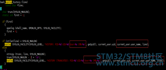

修改源码:bashhist.c

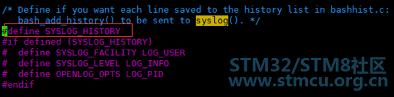

修改源码config-top.h,取消/#define SYSLOG_HISTORY/这行的注释

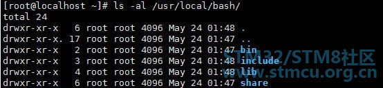

编译安装,编译过程不做详细说明,本文中使用的编译参数为:./configure --prefix=/usr/local/bash,安装成功后对应目录如下:

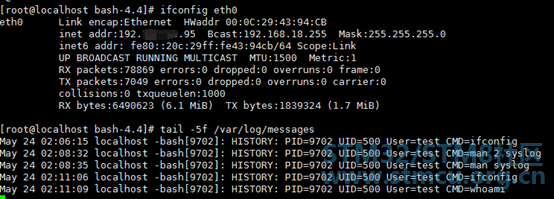

查看效果,我们发现history记录已经写到了/var/log/message中。

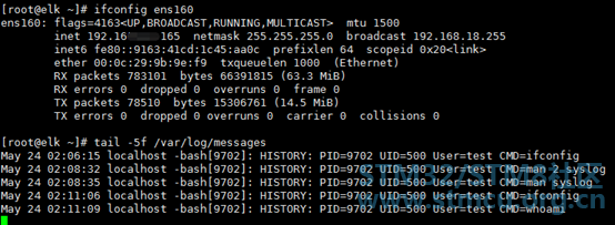

如果要写到远程logserver,需要配置syslog服务,具体配置这里不做详细讲解,大家自己研究,发送到远端logserver效果如下图所示。
