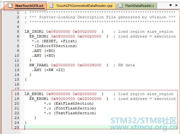

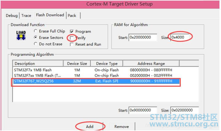

TouchGFX中有很多图片、字体数据,在程序中保存在对应的CPP文件夹中,这些文件多了就会超出MCU的flash容量,通过修改.SCT文件,可以把这些资源放到我们设定的的flash地址中(如图1设置),就可以在keil中编译通过,再编写对应的FLM烧录算法,在keil中选择(如图2),那我们可以在keil中烧录程序,并对外部的flash也进行烧写,但是如果我要进行批量生产,不可能使用keil进行烧录的,需要使用烧录器和HEX文件,那烧录器要如何实现对片外flash的烧录?还有另一个就是IAP升级的问题,我使用串口发送bin文件进行升级,这时我对片外flash又要如何操作呢?
