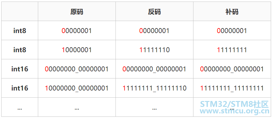

真值很好理解,就是十进制的数字前面再加上正负号,这是人类可以简单识别的数字,比如 0、±16、±1084、±10.34、±100.453 等,而正数前面的+符号可以省略。机器值从字面理解就是机器(计算机)识别的值,实际上也确实是这个意思。 - _" c [2 S, d" p6 E0 @ 计算机中通过高低电平表示1或者0,这样就可以表示一个二进制的数值。一个1或者0表示的数值位称为一个bit,而计算机中存储和传输数据的最小单位是一个字节(byte)也就是8个bit,所以说计算机所有计算本质上都是基于二进制。 1 {5 f# u7 {5 h8 {: v 在计算机中,我们可以使用1个或者多个字节存储一个数,但无论是多少个字节,其大小肯定是固定的,同时其所能表示的数值的范围也是固定的。比如说对使用1个字节存储的数进行计算或者传输,那么这个数所能表示的最小值为00000000最大值为11111111,转换为十进制为0 ~ 255。那么无论对这个数做了什么计算,无论计算之后的结果为多少都不能超出这个范围,同理使用2个字节存储的数范围为0 ~ 65535。 2 c7 \9 z; @: B1 n8 O4 e 由于很多时候一个数据需要使用2个或者2个以上的字节表示,那么这种数据无论是存储还是传输的时候都会有一个顺序的问题,也就是大小端对齐(字节序)问题。在存储时高位字节在前为大端对齐,反之为小端对齐。在数据传输时先传输高位字节为大端字节序,反之为小端字节序。目前绝大多数平台内部都是小端对齐的方式存储数据,而大多数通信协议却都是用大端字节序传输数据,所以这一点值得注意一下。 - Q. T6 y; v4 @3 Q$ \0 N# @# I/ e4 P1 ]) q3 s+ u 符号位与数值位+ W# K( [4 Y% y 计算机中使用二进制存储传输和计算数值,但是不能只有数值,计算的时候还得有正负之分。在计算机中使用最高bit位的数值来表示正负号,这个bit位称作符号位。 + [9 b! r. i' k" D9 C# W 计算机中符号位的值为0表示这个数为正数,符号位值为1表示这个树为负数。由于符号位表示符号所以其不表示具体的值,除开符号位剩余的bit位用来表示数值也就是数值位。比如1个字节的整数00000001,其中最高bit(最左边)位的0为符号位,表示这个数为正数,数值位为1,所以其真值为1。同理2个字节的整数00000000_0000001,其真值也是1。 ) a; }/ Y3 ?+ ~) v' A+ K+ }1 J; H原码、反码和补码 计算机只识别机器码,其实也就是二进制数,并且使用最高bit位表示符号位。那么两个真值为8和-8的8位整数,它们在计算机内部的机器值是否就分别是00001000和10001000?其实并不是,这只是8和-8的原码,而机器算计中的机器值是使用补码存储和计算的。 计算机中,正数的原码、反码和补码是一样的,所以上面那个例子中,真值为8的8位整数的机器值确实是00001000,但是-8就不是这么回事了。负数的首先将原码数值位按位取反得到反码,然后再将反码数值位加1之后则得到补码。我们来看一下-8这个例子,其原码为10001000,数值位按位取反之后的反码为11110111,然后数值位加1之后的补码为11111000。所以真值为-8的8位整数在计算机中的机器值为11111000,我们来看下面这张表:

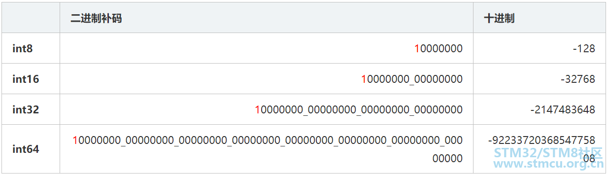

注:int8为8bit位整数占用1byte,int16为16bit位整数占用2byte。 刚说的是原码转补码的步骤,其实补码转原码的步骤是一样的。首先正数的原码补码是一样的不需要转换,我们看负数11111000,首先将数值位按位取反得到10000111,然后再将数值位加1得到10001000。我们再来看一个8位的整数10000000,是不是发现这个数原码和补码是一样的,那么这个看起来像是“-0”的数是怎么回事呢?其实可以将这个数看成是一个特殊值,它的真实含义就是最小值。8位的这种“-0”的真值为-128,16位的这种“-0”真值为-32768。所以只需要记住100...000这种补码就是最小值就行,我们看下面的这张表: 5 C# {6 |: w' y7 l/ S
