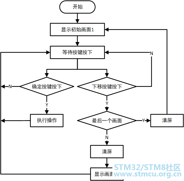

2、实现思路
菜单的实现方式有多种。就上述菜单而言,可以通过以下方法实现。
(1)首先,显示上述初始画面。
(2)然后,不停地捕捉按键1或按键2。如果是按键1,则首先清屏,然后将箭头放在菜单的第二项位置,整个菜单显示出来,这样感觉是光标下移了;如果光标已经位于最后一个菜单项,则移到第一个菜单项。如果是按键2,则表示选中光标所在的菜单项,则执行对应的功能。菜单的切换其实与动画的原理有点类似。

% F/ r- ]3 R* R4 Z' y/ C4、程序流程图
先画好程序流程图,整理好显示思路与逻辑,之后按照步骤写出对应函数的驱动代码。最后下载实验显示即可。

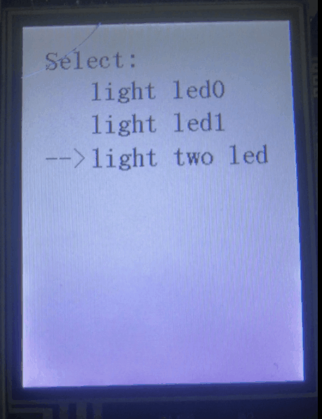

最终结果如下:
总结:菜单的切换就是不断地检测相应的按键按下,首先清屏,然后将箭头放在菜单的第二项,或者跳转到第二个画面,如果光标处于最后一个菜单项或者处于最后一个画面,则移动到第一个菜单项。按下—清屏—显示,三步即可。
